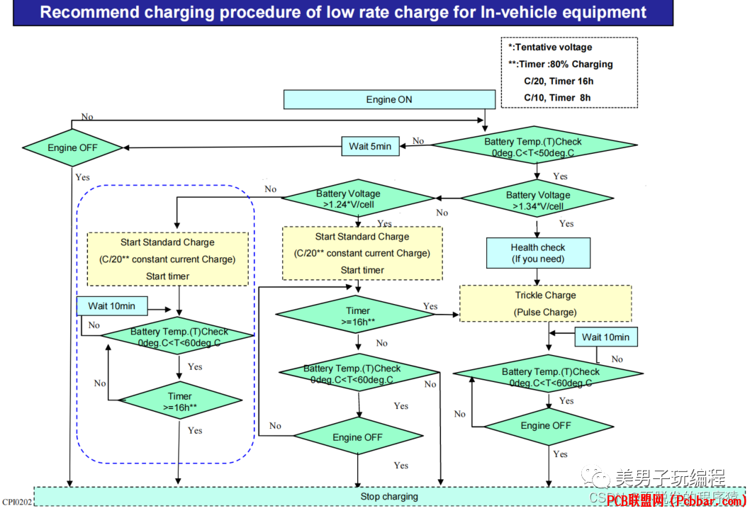

      S7 _% M4 g# k% d4 p, F虽然镍氢电池无记忆效应,仍然推荐尽量每次使用完后再充电,并且是一次性充满,不要用一会儿充一会儿,有利于延长电池寿命。关于镍氢电池的充电方法可参见FDK提供的充电机制,如下图所示:1 Z; J2 D+ O# q4 E& t! b: h# C
