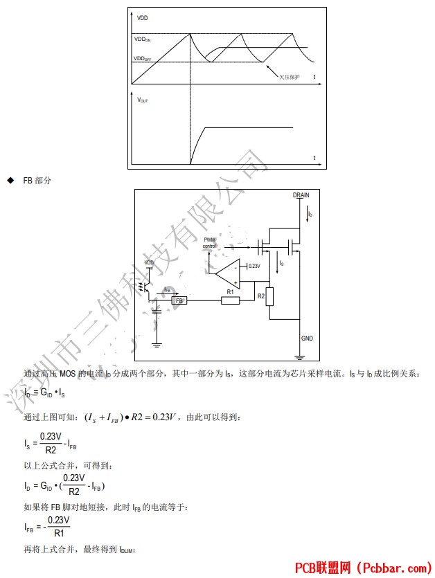

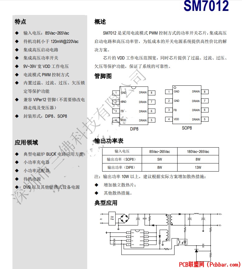

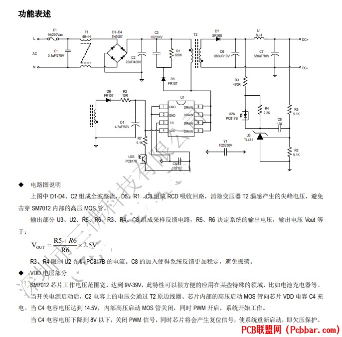

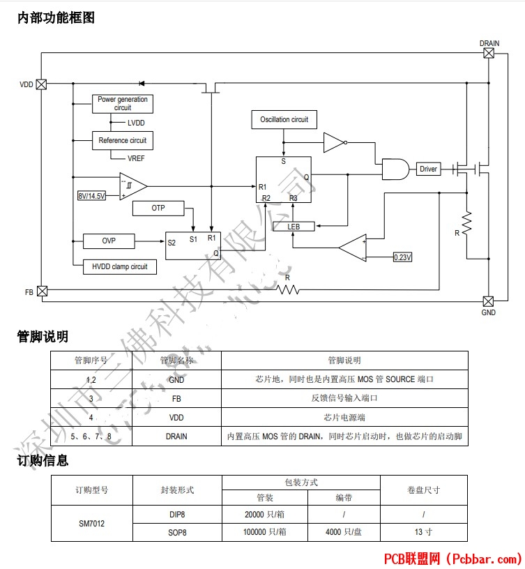

SM7012 是采用电流模式 PWM 控制方式的功率开关芯片,集成高压启动电路和高压功率管,为低成本的开关电源系统**高性价比的解决方案。芯片的 VDD 工作电压范围宽,同时芯片**了过温、过流、过压、欠压等保护功能,保证了系统的可靠性.
输出功率表:
输出功率(SOP8)85Vac~265Vac :5W,    180Vac~265Vac:8W
输出功率(DIP8) 85Vac~265Vac :8W,   180Vac~265Vac:13W
输出功率 10W 以上,建议根据实际方案增加散热措施:增加**散热片;其他散热措施
SM7012 产品特点:
输入电压:85Vac~265Vac,
待机功耗小于 120mW@220Vac,
集成高压启动电路,
集成高压功率开关,
9V~39V 宽 VDD 工作电压,
电流模式 PWM 控制方式,

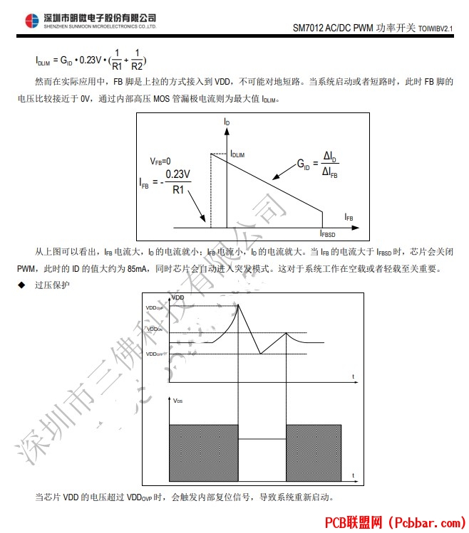

内置过温、过流、过压、欠压锁定等保护功能,
兼容 VIPer12 管脚(不需要修改电路走线及变压器),
封装形式:DIP8、SOP8,
SM7012应用领域:

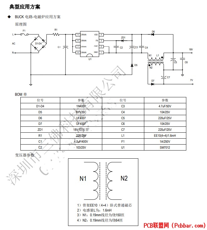

典型电磁炉 B**K 电路应用方案,
小功率充电器,
小功率适配器,
待机电源,
DVB 以及其他便携式设备电源。
