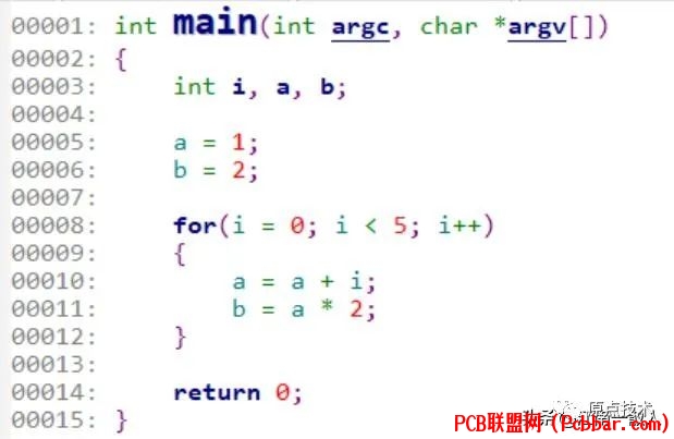

    示例一个简单示例,如下图所示:

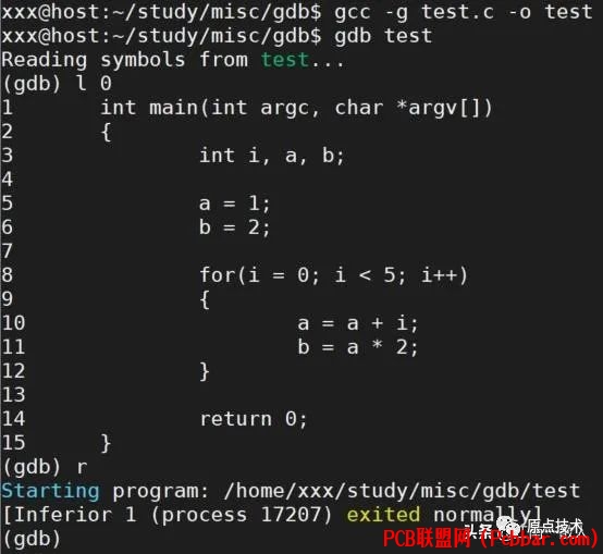

    先编译一下:
    gcc -g test.c -o test然后用GDB进行调试:
    和期望的一样,程序没有任何打印输出。

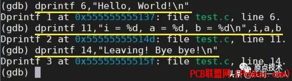

    现在,我们在第6行、第11行、第14行分别添加一个动态打印断点,用下面的命令:
    dprintf 6,"Hello, World!
    dprintf 11,"i = %d, a = %d, b = %d
    ",i,a,b
    dprintf 14,"Leaving! Bye bye!
    "如下图:
    稍微解释一下:
    第6行的语句会打印一句“Hello, World!”
    第11行会把i、a、b的值分别打印出来
    第14行打印“Leaving! Bye bye!”
    设置好之后,查看一下断点的信息:

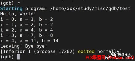

    已经设置成功了。然后,重新运行:
    看到了吧,尽管我们并没有对源码做任何修改,且没有重新编译,但程序仍然按照我们的设置,打印出了我们想要的信息!
