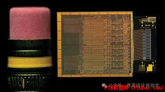

      K  s) u3 L: Q, @3 j; h1 u$ t7 L) `1. 英特尔的Loihi 2:英特尔第二代神经形态芯片每个芯片支持约100万个神经元。2022年,研究人员发现英特尔的神经形态硬件在深度学习任务中的能源效率是传统芯片的16倍。
      J- @  x; G# Y
    9 K! Q# i, a/ @$ ~9 N" b图2:英特尔的神经形态硬件,在执行深度学习任务时显示出比传统芯片高16倍的能源效率。
    - `1 ^1 i( G+ o& T7 Y$ S, I

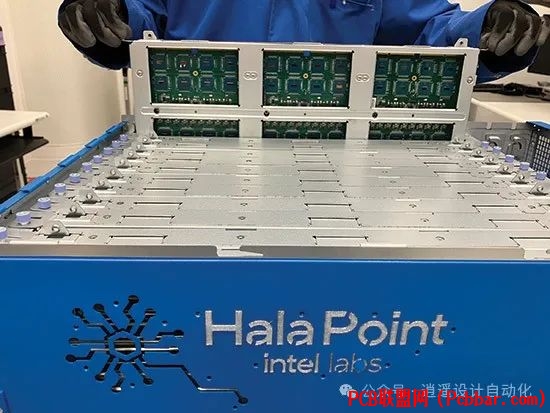

    & Z0 h' `0 u- p$ }+ {! |3. 桑迪亚国家实验室:2024年,桑迪亚拥有一个由英特尔构建的11.5亿神经元系统,由1,152个Loihi 2芯片组成。该系统的神经元数量约等于猫头鹰大脑,正用于探索神经形态计算的潜在应用并开发算法。' M" I; C# h+ U; [+ F* ^  c5 _
    $ X: @) t  o' G6 k0 w
    ' I' s$ @( N8 _
    图3:桑迪亚计算研究人员检查由1,152个英特尔Loihi 2芯片组成的新型11.5亿神经元神经形态系统。$ @" \" c$ b3 D
