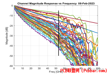

    $ Y: @* z/ Q* X; {  v: |图2:MLSD的需求:40+ dB IL信道库由224G SerDes均衡。此图展示了MLSD在均衡224G SerDes高损耗信道中的重要性。, R" V; K% b/ N! s+ W, O# [
    ; E1 N4 n! s6 t6 h$ H( \. F+ J虽然MLSD计算密集且需要大量处理能力和内存,但在具有高噪声、干扰和色散的信道中,可以显著提高信号质量和传输性能。
