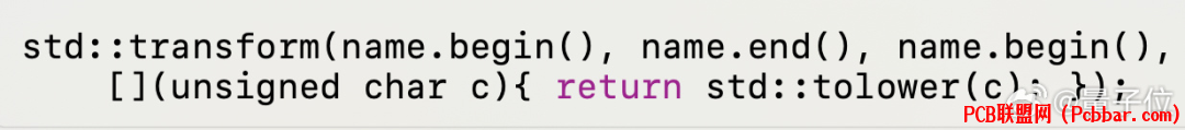

比如,当你开发一个应用程序时,需要将字符串转为小写形式。于是,你写下了的代码。
乍看之下,使用 STL 的 std::transform 和 std::tolower 没什么问题,事实上却踩了三个坑:
1、std::tolower 不能直接使用
由于 std::tolower 并不是一个可寻址的函数,因此不能直接作为函数指针传递给 std::transform,需要改为:
2、字符类型匹配问题

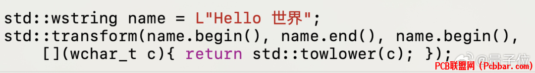

众所周知,std::tolower 只适用于 unsigned char 范围内的字符,如果字符串中有非 ASCII 字符,比如中文、日文、韩文或特殊符号,以及宽字符字符串 std::wstring,std::tolower 都无法正确处理,甚至可能导致未定义行为。
因此,需要用到 std::towlower 但这仍然有问题,因为它无法正确处理 UTF-16 编码中的代理对(surrogate pairs),也就是那些需要两个 wchar_t 来表示的字符。

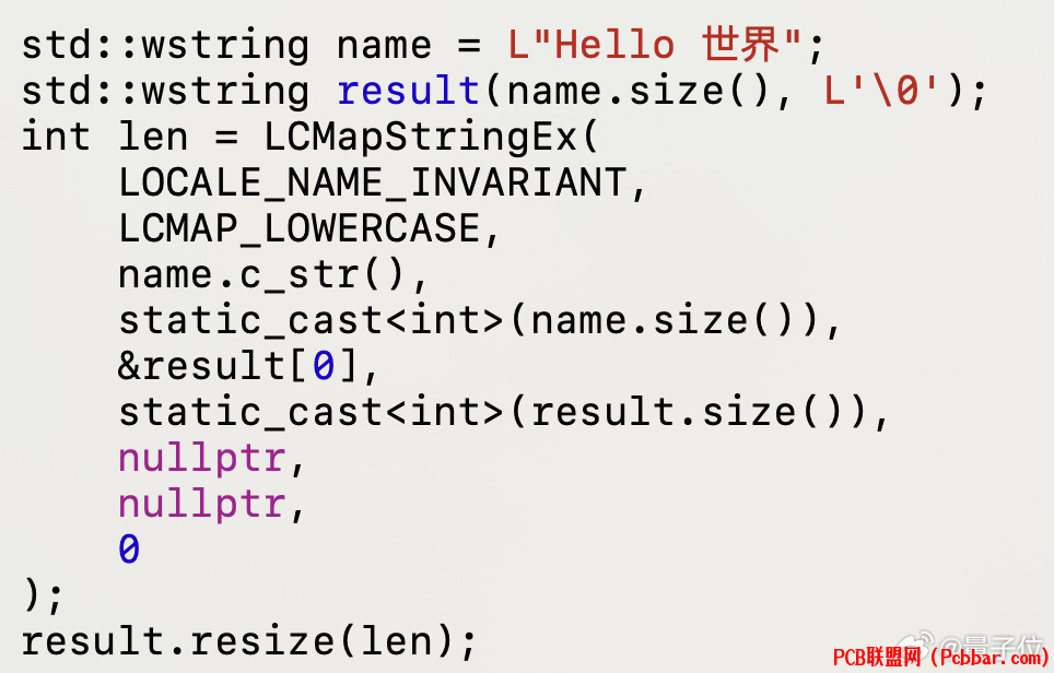

要正确地进行字符串大小写转换,应该使用能够全面处理 Unicode 的函数:
1、 Windows 平台:使用 LCMapStringEx 函数:
