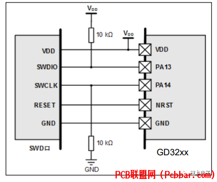

6 G: j* w9 C1 e二,下载口3 o( @. a" a4 |; M' x  v- C) r: o
MCU的 SWD 烧录口走线应尽量短,远离板边 12mm。有以下几种方式可以提高SWD下载调试通信的可靠性,增强下载调试的抗干扰能力。缩 短SWD两个信号线长度,最好15cm以内;将SWD两根线和GND线编个麻花,缠在一 起;在SWD两根信号线对地各并几十pF小电容;SWD两根信号线任意IO串入100Ω~1KΩ 电阻。2 z+ x1 T* x' Y4 c, F+ g; ]

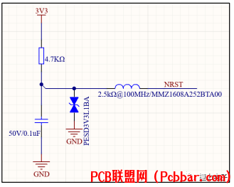

三,复位电路
