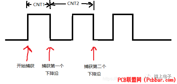

分析上图,最开始捕获上升沿,在上升沿到来后开始捕获,然后转为捕获下降沿,捕获接下来的两个下降沿,依据两个下降沿之间计数的差值即可计算出PWM的总脉宽,从而计算出PWM频率,然后由第一个下降沿的计数值可以计算得出PWM高电平的脉宽,即可计算出PWM的占空比。有的人可能会问,那我为什么不可以以上升沿开始捕获,然后连续捕获下降沿和下一个上升沿呢?理论上这样是绝对没问题的,但是你想过没有,既然可以这样,那么 《STM32参考手册》上为什么要用两路输入捕获来测PWM?问题就在于 PWM的占空比以及频率。当PWM频率很快的时候,上升沿和下降沿切换的速度很快,而用一路输入捕获在很短的时间内切换捕获上升沿以及下降沿,很可能导致上升沿或者下降沿没捕捉到的情况。就比如PWM高电平的时间很短,你刚捕获到上升沿,然后切换捕捉下降沿,结果PWM的下降沿已经过去了。使用我的方法测PWM波的时候,从图中可以看到,至少两个下降沿的捕获是不会有问题的,也就是说,PWM频率的测量是不会出错的。而在从捕获上升沿到切换捕获下降沿的时候,上述捕获不到的问题依然会发生,那为什么我的方法就可以而其他方法就不行呢。原因就在于,上面已经提到过,我的方法PWM脉宽测量是没问题的,那么我就可以比较第一个下降沿时的计数值CNT1和CNT2(PWM脉宽的计数值),如果CNT1大,那表示遗漏了一个下降沿,那么高电平的计数值为CNT1-CNT2,反之高电平的计数值为CNT1。
