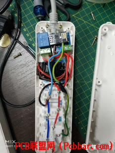

一,前言其实自己动手制作一个智能排插很容易,看见网上的教程有点乱,所以我决定自己写一篇,只需要你懂一点编程知识,就可以制作自己专属的智能排插。有兴趣的小伙伴可以往下看,下面我会给出代码和需要购买的硬件,和淘宝购买链接,你们也可以买同款的就行。个人觉得自己制作一个智能排插还是很酷的,这是智能家居的第一步,而且这个教程对于初学者来说也很简单。只需要懂一点点的编程知识和基本的电路知识!准备的硬件材料,材料在淘宝都可以买到,而且便宜。你们可以自己淘宝购买1、一个ESP8266继电器模块;2、220v转5v直流电源模块一个;3、esp8266下载器一个;4、普通排插一个。其实最后就是将这些模块集成在排插里面,让排插变成一个我们可以控制的器件,实物如下图:1 D$ J9 q' l  P4 d7 R) z. c& n
3 M5 \; a& G7 g* [; [1 R* X
- y# o* e8 p) Q& ^4 ~' t& `注意事项:1、将变压模块输入端连接到220V输出端连接到esp8266模块的电源输入端;2、将排插的火线截断,两根分别连接到继电器的com端和nc端

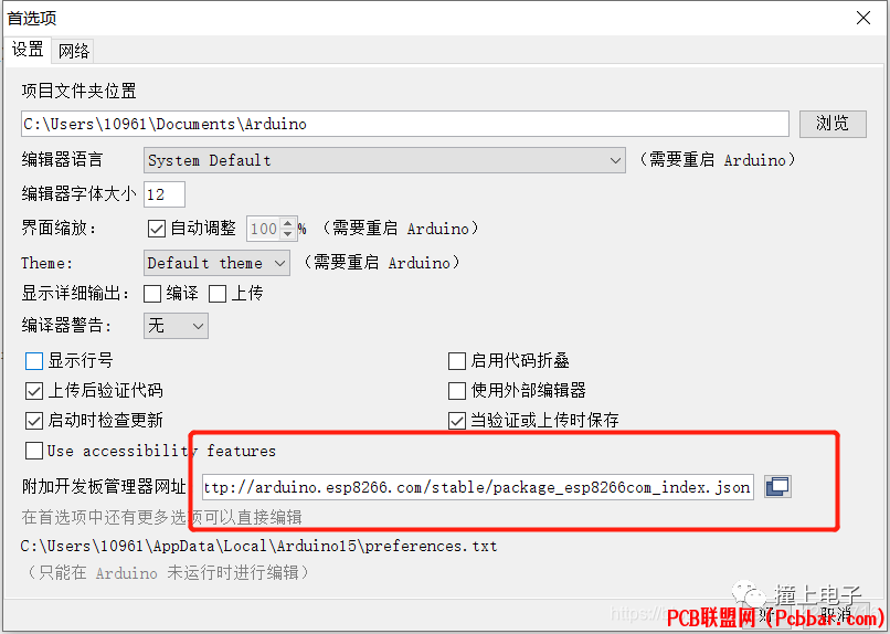

& X7 n: |. T: `" U二,编程准备对ESP8266程序写入的教程大致有两种,1是下载别人做好的bin文件包,使用专用软件烧录到ESP8266,我查了下,资料比较多,貌似难度很大;2是使用USB转TTL工具进行写入,先利用Arduino IDE进行写入,我们就用这种方法。  E& d4 ]9 x3 `7 V. T' \
打开Arduino IDE,默认的Arduino IDE是没有ESP8266库的,需要我们自己添加上。' J. U% w+ h; Y, I( o! J. o
点击Arduino IDE的文件-首选项,在附加开发板管理器网址中填入:
( y" b* Z9 F5 v* H( W0 X$ {- F
+ B8 r3 j$ w8 w' F3 `) m
7 Z' @+ ?3 G  n& f/ l% x" g0 W9 ~
1 M* F2 D8 |7 Y" d/ F, @4 w0 m0 g

    三,烧录1、将esp8266的驱动安装好;2、将esp8266插在烧录器上,使用ARDUINO烧录;3、将烧录好的esp8266插回去继电器模块;7 k  J/ m' c  U- {" t7 m
    四,改装排插1、把220V接在220V转5V的变压模块输入上,注意不要接反了;2、将变压模块输出口接在继电器模块的电源口上;3、之后将排插的火线截断,接在继电器的COM口和NC口上,最后整理一下,把排插盖上。+ Y! u1 _; u5 q, X6 U0 K# k

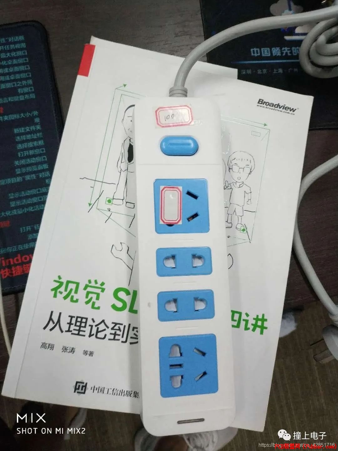

    效果图:
    5 l+ K; {1 c# D9 ?3 _7 d
    ) p; t$ B$ F3 l8 t
    使用TCP测试工具,测试信号是否导通。用电脑打开TCp助手,按图上配置,按连接,然后发送字符a看排插是否通电了。
    5 X' _, v0 z% z
    ) @7 Z9 O. t0 N6 B! x- y( ^如果可以通电,再发送b,看是否关闭。如果都可以,那就是已经成功了!经过上面,就可以在局域网控制家中的家电了,现在只是局域网,如果你想在外面查看家中电器的打开或者关闭情况,则你需要部署到服务器,或者你也可以在家里做个内网穿透。/ p! d; u# I8 a9 a+ J
