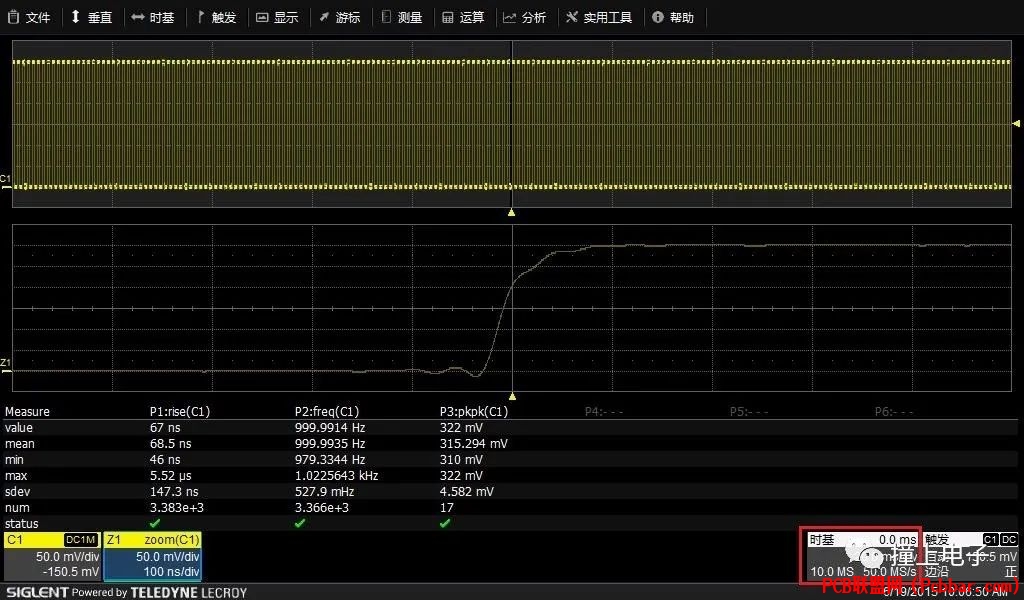

2 E0 V+ h5 @/ x6 y3 s$ w6 k- u- J5 o表示示波器可以保存的采样点的个数。存储深度=采样率*采样时间。我一直执着地将它称为示波器中的第一关系式,因为很多工程师在使用示波器过程中因为忘记这个关系式而产生错误。如下图为鼎阳科技SDS3000示波器的显示界面。右下方红色方框中,右边两个数值50MS/s和20ms/div相乘,再乘以10,就等于左边的数10MS。当前采样率为50MS/s,当前时基为20ms/div,因为水平轴是10格(有些示波器是12格或14格),因此采样时间为200ms, 50MS/s * 200ms = 10MS。就是说以50MS/s的采样率捕获200ms的波形,需要示波器的存储深度是10MS。   t6 |0 ~4 T$ [8 s7 _1 E7 f; R

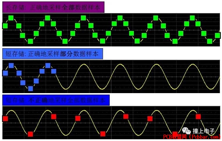

. g  ~& L) P6 V下面的示意图也清晰地演绎了这个关系式的重要性。第一个图形表明在采样率足够的前提下观察多个周期的样本,需要的存储深度深度很长,图示中需要36个采样点。第二个图形采样率依然保持不变,但存储深度变小,只有9个采样点,因此只能采样一个周期多点的波形。第三个波形仍然是存储深度很小,只有9个采样点,但仍然要采样和第一个图形一样多个周期的波形,其结果是采样率变小,测量得到的波形就会失真。0 _% X  ~) R9 S5 S$ P1 I# _

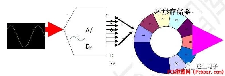

假如存储深度是“1千万个采样点”,示波器厂商写作10Mpts,10MS或10M的都有。这里,pts可以理解为points的缩写,S理解为Samples的意思。存储器保存满了,达到存储深度的极限之后怎么办?我们可以将示波器的存储器理解为环形存储器。示波器不断采样得到新的采样点会填充进来,老的采样点会自动地溢出,这样周而复始的过程直到示波器被“触发信号”“叫停”或者间隔一定长的时间被强迫“叫停”为止。“叫停”一次,示波器就将存储器中保存的这些采样点“搬移”到示波器的屏幕上显示。这两次“搬移”之间等待的时间相对于采样的时间极其漫长,被称为“死区时间”。
