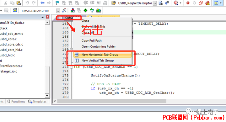

1、双屏" Y) j3 t3 [. Y) t* j% K
当程序复杂了或者有很多模块的时候,需要我们同时开启2个以上的窗口,这时候就需要开双屏了,如下:0 C7 j7 w. y; z5 ^0 g+ D! I6 Z
$ i! v7 Q! i( g- z% p! Z. E+ H" U
横屏、竖屏随你选择,下面是竖屏效果:
4 E/ J) @( p4 H1 M  N  T4 |/ C
! I$ `/ s: g% e, |3 y* ^5 J* P' {9 P" F' u  j8 R0 t* x* e- N7 s

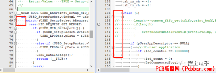

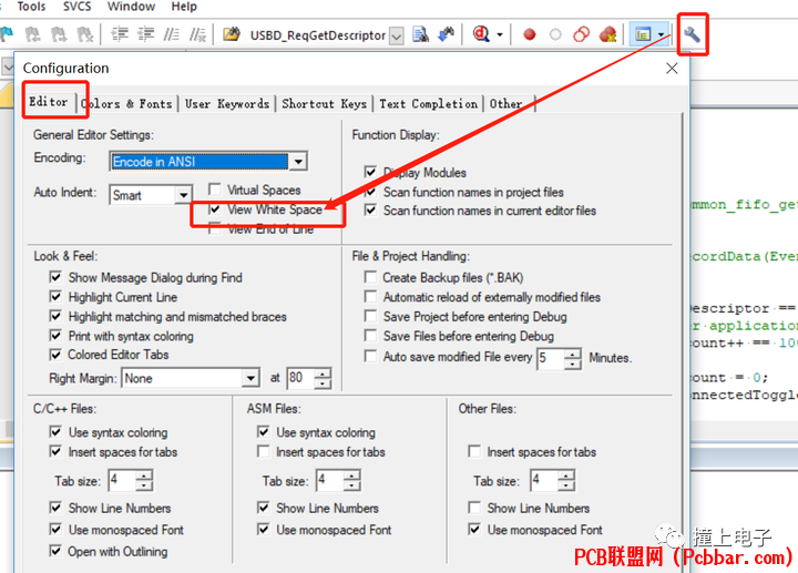

2、TAB替换为空格键
" V1 d2 K! |1 x5 R5 [" S( A2 T4 R" L安装KEIL软件后,默认情况下TAB键占用2个空格,但是很多时候我们还为了代码可以对齐好看,还是区分一下空格和TAB比较好,那么如何区分呢?以下便是开启这个功能的方法:
# r2 |+ V6 T9 R, w, G
- k! @" Z& W0 y/ l( W
/ q2 I  `' O& J$ P: G( f! {8 l我们可以看下图效果,左边点为空格,右边箭头是TAB键。
, h$ l9 d' W9 T

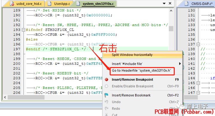

3、打开头文件
, K3 t1 s* ]. {, a. g/ _; @' bKEIL 查找头文件也是叫人不舒服,没有快捷的方式,只能如下图:  p  N( t8 ^( H* Q6 a, `
. @/ K, R4 F0 j1 G3 j# ~* x6 s" |# {! P

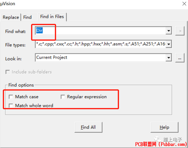

4、搜索
( s  v9 n  ]! m) |使用 CTR + F 或者 CTR + H快捷键可以很快的进行查找或替换,其实还有一个选择,那就是将全部的搜索结果展示出来:
; G/ t, v5 [. z5 f) k
  V( G) e2 f5 D  C# A
