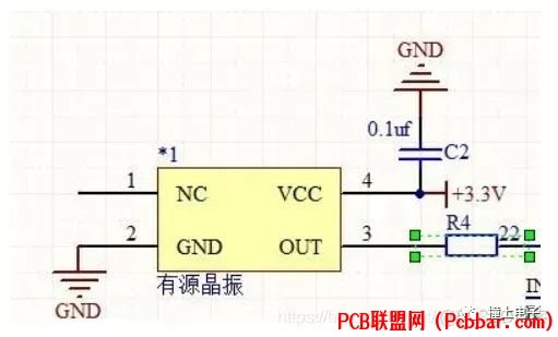

2、 有源晶振% x! v& ]- u' {( {' f
有源晶振有4个引脚,是一个完整的振荡器,其中除了石英晶体外,还有晶体管和阻容元件,因此体积较大,只需要电源,就可输出比较好的波形。有源晶振的封装有4个引脚,分别为VCC(电压)、GND(地)、OUT(时钟信号输出)、NC(空脚)。$ s( @. |" \$ z0 b% _1 \" e
/ y$ j; Y5 k0 i7 @- m' j# o/ F
6 K4 {, Y0 B0 r9 t& c0 S有源晶振不需要CPU的内部振荡器,信号稳定,质量较好,而且连接方式比较简单(主要做好电源滤波,通常使用一个电容和电感构成滤波网络,输出端用一个小阻值的电阻过滤信号即可),不需要复杂的配置电路。
