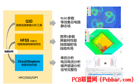

ANSYS针对线缆线束的电磁仿真解决方案,是通过Q3D、Circuit和HFSS之间的动态数据链接,将线缆的系统级分析进行分解仿真,具体包括:
通过Q3D求解线缆的横截面参数
通过Circuit电路仿真求解负载条件下线缆中的电压与电流
通过HFSS求解线缆在真实空间路径下的电磁辐射

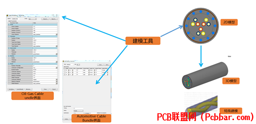

线缆线束快速建模接口
在ANSYS HFSS/Q2D/Q3D/Maxwell电磁仿真模块中,都具有线缆线束的建模接口,可以方便快速地建立双绞线电缆、同轴电缆、电源电缆等线缆线束模型。

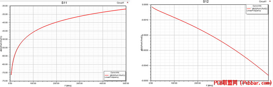

Circuit线缆网络分析
将Q2D Design拖拽到电路图中形成电路部件,然后定义各个节点端口以及激励噪声幅度,可进行S参数的分析,可查看插入损耗和回波损耗等。

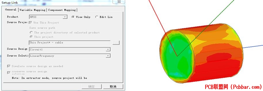

HFSS线缆辐射分析
HFSS提供了线缆网络的场链接方式,可以直接把Circuit中的仿真结果链接到HFSS中进行辐射仿真。
