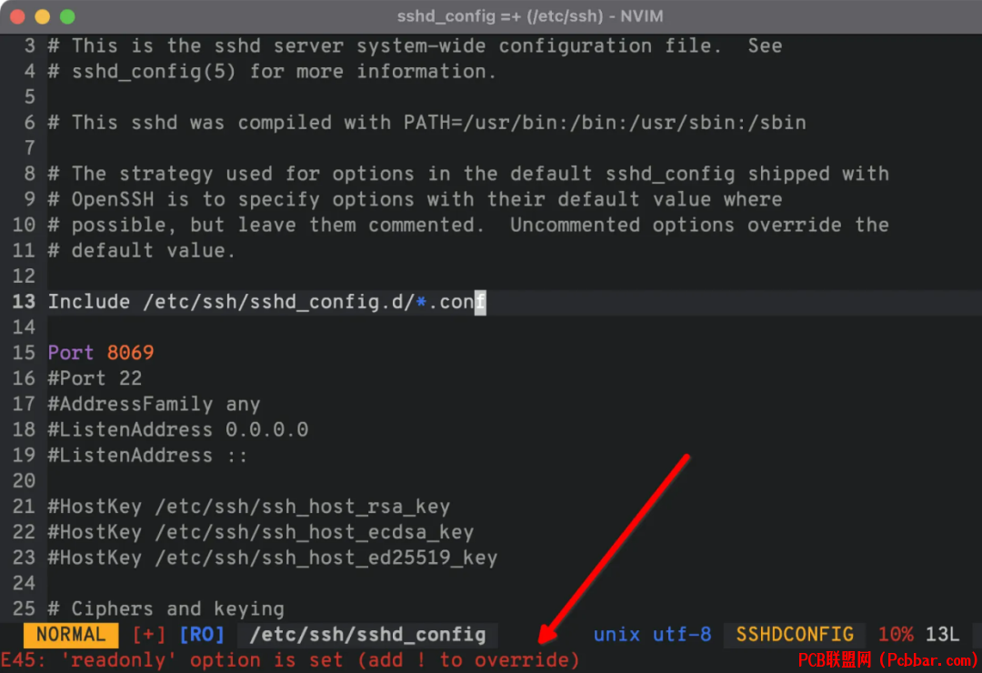

2,以普通用户身份打开,以 root 用户身份保存* m% ^. w' f) Q+ ?8 J
在编辑系统文件或者受权限保护的文件的时候,很容易会忘记在 vim 编辑之前添加 sudo,这样将会以只读模式打开文件,也就是编辑后不能保存。" z. b4 V$ ]. D+ Z0 A. M
但是这时候,你可能已经对文件做了一些修改(尚未保存),很显然,强制退出不是一个好选择。% m4 |; Y! I1 i* h
1 h8 U+ u* Y1 L. z8 J
在这些情况下,在 vim 中键入以下命令:
  • :w !sudo tee %键入此命令后,将要求您输入sudo命令的密码,然后文件就可以保存了。. T/ W# T6 h: f/ K) l! \
    注:我们应该使用 sudoedit 命令而不是 sudo vim 来编辑需要超级用户权限的文件。8 R: W% r+ G7 K' _
    我们将上述命令拆解来看下::w - 这是写入命令。由于没有给出参数,vim 将把整个文件写入标准输出;
    5 r5 M5 \* F& ~: p$ \!sudo - 将 sudo 命令作为 shell 命令而不是 vim 命令运行;
  • tee - tee命令用于读取标准输入并将其写入标准输出或文件;/ C5 h1 n5 N. ], b& k5 M
    % - vim 将其替换为您正在编辑的当前文件的名称。
    3 O  q- |& u! D! n, O5 g: @
    :w 命令将整个文件写入 STDOUT(标准输出);然后,我们使用sudo命令(因为我们编辑的毕竟是一个系统文件)来获得临时权限。  E5 z: c* G- m( ~0 p
    百分号(%)表示文件名,tee 命令从 STDOUT 获取 vim 的输出并将其写入 % 文件。  x7 p+ ]+ f7 I6 m
    这基本上适用于  | sudo tee /etc/ssh/sshd_config,有点复杂...

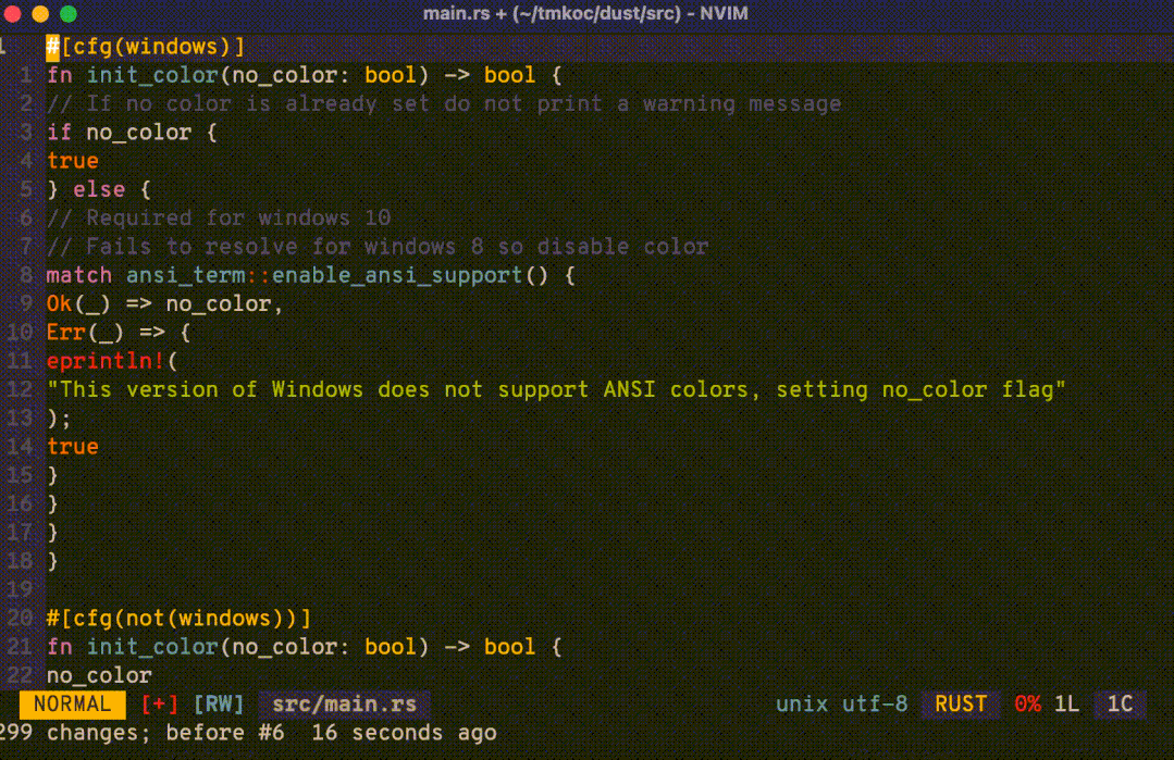

    $ D: ~# G0 F/ o4,缩进所有行2 _4 q9 k4 u" N/ K6 J# W9 L5 [
    错误的缩进,在 python 或者 YAML 程序中会报错,导致程序不能正确运行。
    5 c% C/ e0 @6 e5 n% k/ u( F要缩进所有行,按 gg 键到达文件顶部,然后按 = 键表示“缩进”,最后按 G 键表示到“最后一行”。
    ! j, h  m- V! S2 @/ p/ t5 P) }; r这样将会自动缩进,从第一行到最后一行。  V: P- f& K0 D7 A& |/ `7 j$ g) o
    如下图所示,我使用 :gg=G命令缩进的演示:
    * _7 G# m- E  D5 O7 \# [
    0 z3 B' ]7 U+ {' C6 g! S4 ~6 Y正如你所看到的(从这个有限的预览中),所有行都正确缩进。

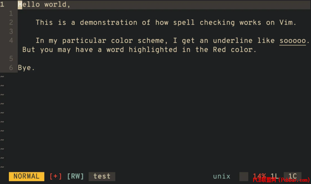

    8,显示拼写错误5 f( Z& b% C) `9 D! `4 v
    我们应该都使用过 Microsoft word,其拼写检查器在拼写错误的单词下会有一条红色的波浪线。
    ) @& z% g# [, \4 @vim 也内置了拼写检查器,但默认情况下是关闭的。我们可以使用如下命令启用它:
    & `! z$ s" o+ y- l& x# U
  • :set spell这样,你可能会看到拼写错误的单词被突出显示,其突出显示的方式取决于你的 vim 颜色方案。我在拼写错误的单词下面有一条白色下划线,如下图所示:
    * U* a& ]  P6 y0 V) N( u
    1 }. }( D- ]/ s+ B  s! [
    要将这设置为 vim 的默认,可在 .vimrc 文件中添加如下配置:
    * Z$ x( u6 `- o% ^# C

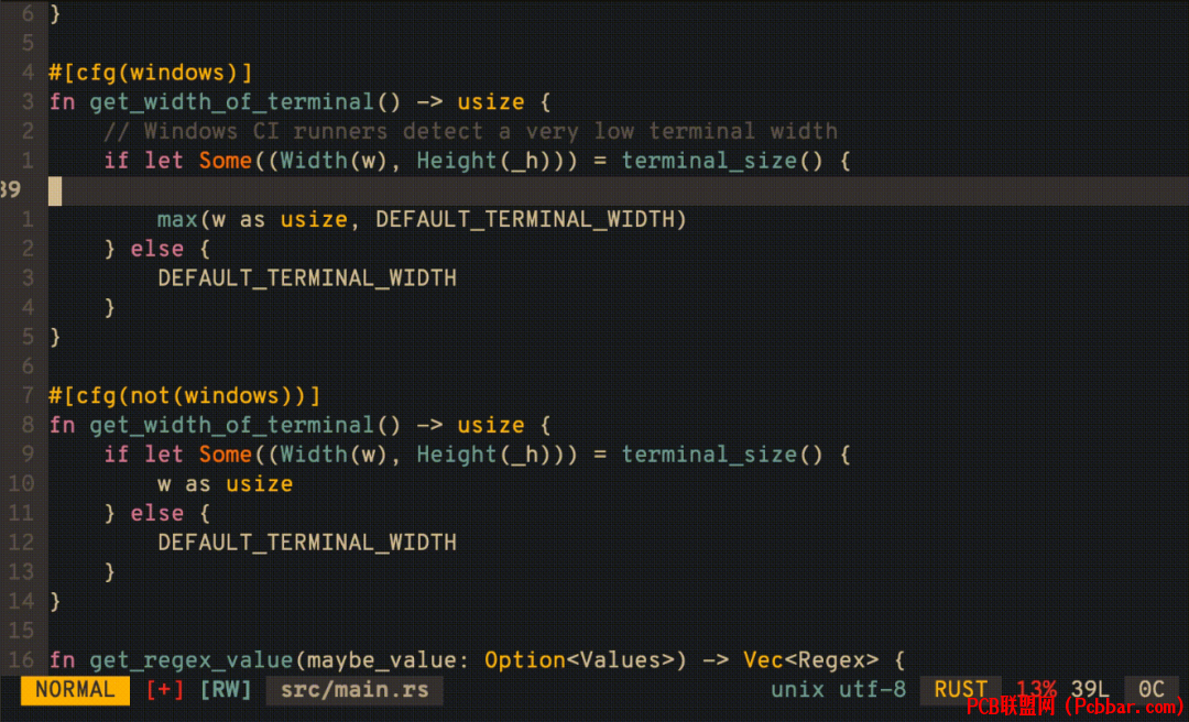

  • set spell9,显示行号与许多 vim 用户一样,你可能喜欢在 vim 中显示行号。
    - D( }, J+ d! `+ A2 _有两种方法可以显示行号。一种是绝对行编号,在这种情况下,每行显示绝对行号,就像任何其他代码编辑器或IDE一样。% n" s: d+ y9 W$ e5 |6 G1 o
    第二种是相对行号。在这种情况下,当前行的行号为0,其他行的行号为相比于光标所在行的相对数字。  a% J2 l; ?9 E8 Y3 n0 k0 b
    这两种情况,也并不是只能选择一个,事实上,可以两种都要。
    5 i* P5 d4 t  p' J8 a# `通过在 .vimrc 中添加以下行,可以在 vim 中启用“混合行编号”:9 X8 J: W8 Y. m0 }- r5 Z
  • set number relativenumber这将在光标所在行显示绝对行号,在其他行显示相对行号。如下图所示:. ^/ W. R6 M, u4 y4 m
    5 C% n2 n& R. e; O" U( t5 \
    当前光标位于第44行,因此该行显示绝对行号;其他行(光标上方和下方的行)显示相对行号。

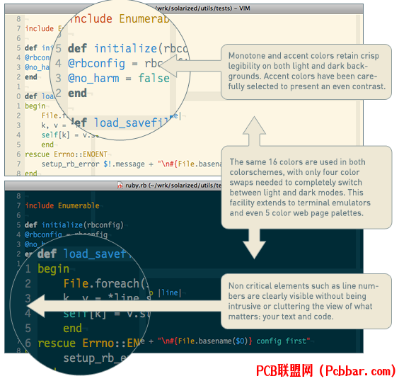

  • vim +n file-name>11,使用可读的配色方案当谈到使用配色方案时,人们通常会选择他们觉得最吸引人或最美观的配色方案。但是,当你作为一个代码编辑器兼 IDE 的 vim 时,最好放弃一些引人注目的东西,转而使用具有更好视觉指导的配色方案。2 u/ `0 E) f  }% e, b+ J
    一个好的配色方案看起来很好,但是一个优秀的配色可以帮助你在颜色的帮助下轻松识别关键词、变量和其他标识符。
    1 x8 S' @, z7 ~7 g/ X# P" h当然,每个人的喜好是不同的,配色当然也是不同的。我们在下图中贴出几个大家都觉得顺眼的方案,可以作为参考:
    9 f- _& z& I0 l8 I6 G  c" j
