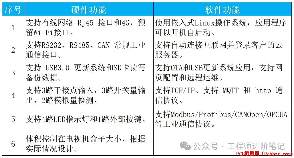

3 `) P3 a4 M1 ^$ C; j事情是这样的,我们团队在三个月之前接到了一项硬件产品定制任务,客户想我们帮他定制一款工业网关,简单地罗列一下,产品大概有以下这些功能:1 \- ^$ s5 `# q  g" |5 i8 ?
- l! J6 p! o7 P$ `- {
客户提出的都是常规工业网关所具备的基本功能,这对于专业做工业网关产品的团队来说难度中等,并且以上软硬件功能都已经过客户确认,开发起来问题应该不大。- L: b! b4 ?3 z# D3 \7 U6 K

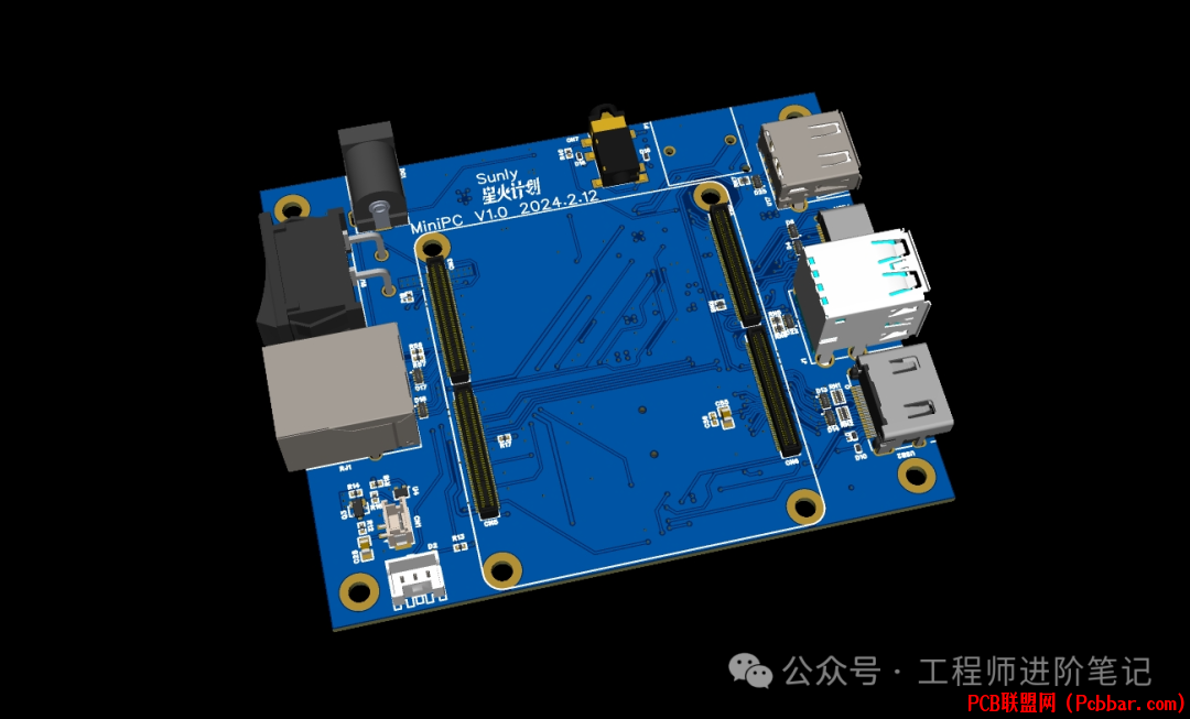

我在网上一股劲地搜索了一轮,终于找到了一款比较紧凑的板卡设计方案,它直接把CPU内存还有硬盘,以及某些功能接口都布局在一块电路板上面,并且还能做到45mm * 70mm 的板子面积。(还有一点就是,它开源+ C+ x3 J0 [7 y; D7 T
: K! [7 ~4 Y! c
, b, W7 n5 b" @: W9 X" ^& {3 j/ k
# i, {8 R$ @2 `
图源:立创开源硬件平台! z* ^, q5 l2 Y+ _& w4 R
它还很巧妙地引出了经典 40Pin 排针和高速 39Pin 接口,这种“三明治”式的板卡设计,能有效地利用外壳的纵向空间,从而不影响原来水平空间上的接口功能。

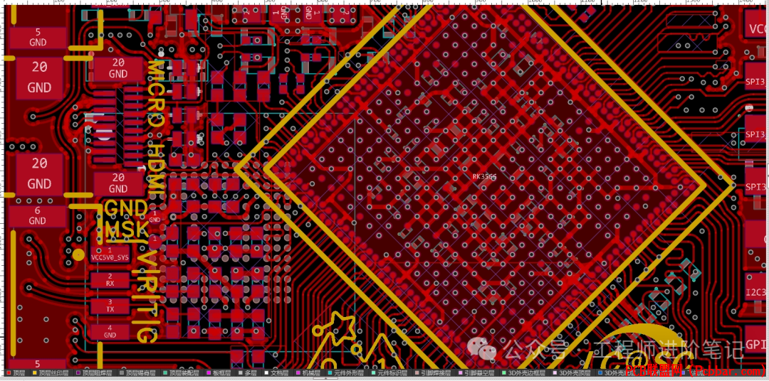

6 A2 e4 V$ d1 P# G打开这款板子的原理图和PCB一看,原来它采用的是8层pcb设计,并且还使用了盘中孔工艺,即焊盘中打孔(难怪可以做得这么小巧紧凑)。% h. ?9 p+ S5 X
我们都知道,随着PCB板厂制作水平的不断提升,盘中孔变得越来越常见和实用,但与此同时,因为盘中孔对工艺有较高要求,某些厂家的盘中孔制作成本也一直居高不下。
