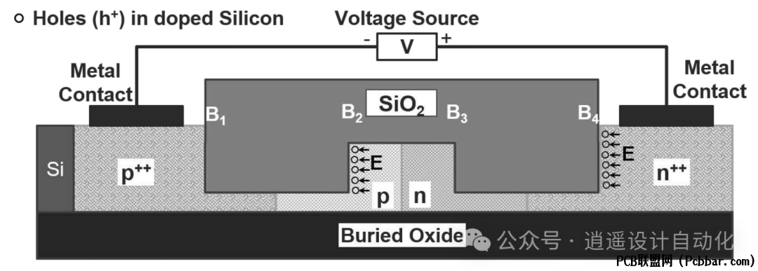

微环谐振器是PNoCs中用作调制器、接收器和开关的紧凑型、波长选择性器件。在硅核中包含一个PN结,在周围的二氧化硅包层中包含一个微加热器。MR的共振波长可以通过操纵PN结的电压偏置来改变自由载流子浓度,或通过操纵微加热器的电压偏置来改变局部温度进行调整。* L- o1 I. T+ u
5 X9 j; R2 t1 o! \9 y
图1:具有PN结的可调谐MR横截面,用于通过电压偏置实现载流子注入和耗尽。
8 y/ g7 a$ k  x) H$ ~7 Z8 M4 e4 m( J" p0 O& x/ P5 z
当在MR的PN结上施加负电压时,会在Si-SiO2界面产生电场。这个电场与热变化相结合,随时间推移导致在这些界面上产生陷阱,类似于MOSFET中的老化过程。这种现象被称为VBTI老化。/ U4 u/ C- p/ F# q! v
7 B- ~9 S; _2 Q( M' r
陷阱生成机制可以用以下化学反应表示:0 Q8 J7 R  B# s
" L' I9 F* _6 v6 E$ H2 F( b+ LSi-H + h+ → Si* + H3 p# `+ [; G6 E* a0 l3 ]
9 l$ w+ H& C5 i其中h+代表MR的Si核中的空穴,Si-H是硅-氢键,Si*是产生的硅悬挂键,作为类似施主的界面陷阱。& m( l* S6 F% o3 c0 z1 J! H- O" Z( _

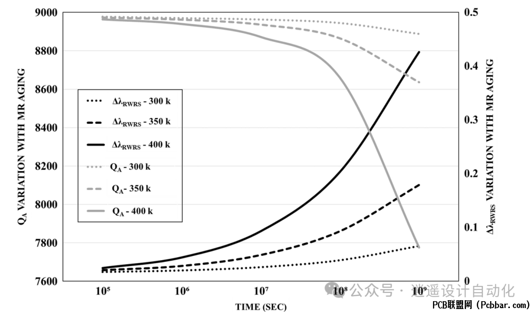

      Y% {. L$ @! d2 k( o9 }图2:在三个工作温度300 K、350 K和400 K下,共振波长红移(ΔλRWRS)和QA随时间的变化。. x4 H. @. V3 k# i
    ; e: S. P; f' ^! R5 W& U* Q
    1 A% |& Z, t; }5 ^0 B  A
    图3:在四个偏置电压-2 V、-4 V、-6 V和-8 V下,QA和共振波长红移(ΔλRWRS)随工作时间的变化。
    6 P0 H! L. j% o- c+ \5 E1 g. ~! L" ?& Q6 t1 M) g& V
    这些图表显示,更高的工作温度和电压偏置水平会加速MRs中的VBTI老化。

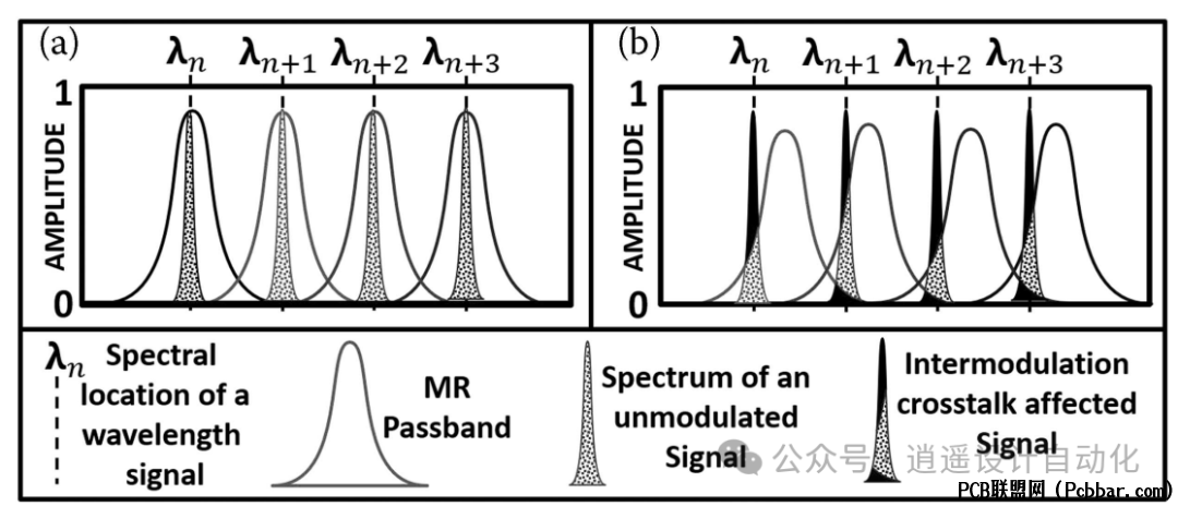

    在源节点:
    * Q9 m) I* w& E/ u' d3 q) @+ t
    * L; M7 v4 z) ~, ]7 g) K: P图4说明:频域中示例源节点的图示(a)老化前和(b)老化后。
    0 S9 k+ v4 K1 K! d4 L* k9 A5 E0 V2 r2 N- }
    VBTI老化导致调制器MRs的共振发生红移并增加通带宽度。这导致信号频谱与MRs共振波长之间的不对准,从而导致调制效率降低和互调串扰增加。

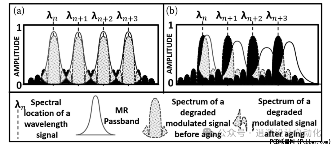

    图5:频域中示例目标节点的图示(a)老化前和(b)老化后。5 \1 e. R' e8 i
    7 y1 t' R, x/ e  y8 i* e$ L老化引起的接收器MRs变化加剧了两种现象:
  • 信号侧带截断:MR通带与信号频谱之间的不完全频谱重叠。
  • 外差串扰:MR通带与相邻非共振信号频谱的部分重叠。
    + z3 N* r5 K& Z& l, _[/ol]
    % q7 Y9 `# Z* G+ f  _这些效应导致信号退化和滤波/接收光信号的平均频谱功率衰减。

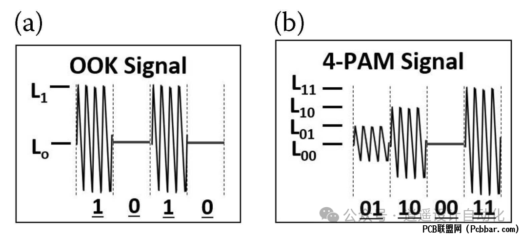

    + k* o  T- O5 i4 R$ q" F: y( r图6:(a)开关键控(OOK)信号方法和(b)四脉冲幅度调制(4-PAM)信号方法的时域表示图示。0 G) M, D  ^. E
    ( ~9 ^' x1 `+ |4-PAM使用四个光传输级别在一个数据符号中表示两位信息,在给定信号波特率的情况下,有效地将带宽翻倍。

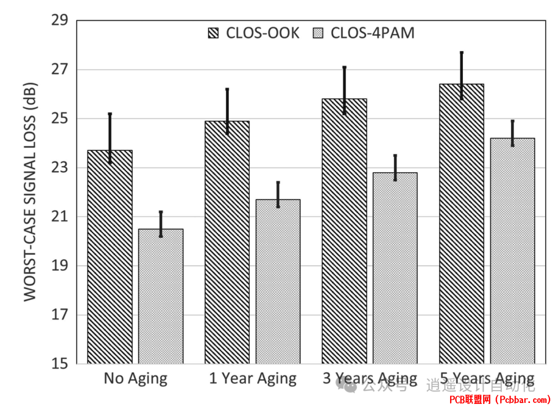

    为了展示4-PAM信号在缓解VBTI老化影响方面的有效性,比较了CLOS PNoC架构的两种变体:CLOS-OOK(使用传统OOK信号)和CLOS-4PAM(使用4-PAM信号)。
      v% ?1 W& t0 f0 G, J4 j# o6 {9 p5 s2 F" Z- q& P3 q  N# o  i
    . g+ U( [5 m# ^% n% i8 C图8:CLOS-OOK和CLOS-4PAM PNoCs在1年、3年和5年老化后在100个PV图上的最坏情况信号功率损失。8 {9 D. r# ?" C" x9 ?; P: ]  [' P
    & N( _, C2 |  [) c. u
    主要观察结果:8 i0 e) j2 v7 L' [, B
  • VBTI老化随时间增加CLOS-OOK和CLOS-4PAM PNoCs的最坏情况信号功率损失。
  • 在老化条件下,CLOS-4PAM PNoC始终表现出比CLOS-OOK PNoC更低的信号功率损失。
