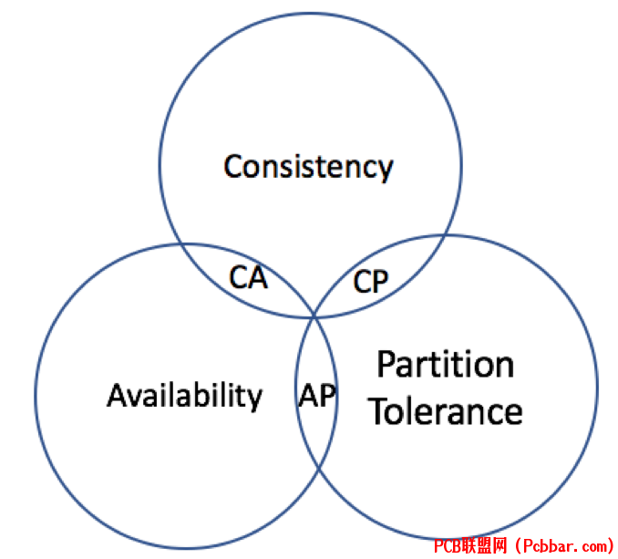

, R5 H9 ]' L6 _, HCAP 理论又是什么呢?: K9 w# r5 y3 s4 y4 q: M
) s+ H0 E: y- ^6 I
CAP 理论指的就是,在分布式系统中 C、A、P 这三个特征不能同时满足,只能满足其中两个,如下图所示。这,是不是有点像分布式系统在说,这顶“帽子”我不想要呢?

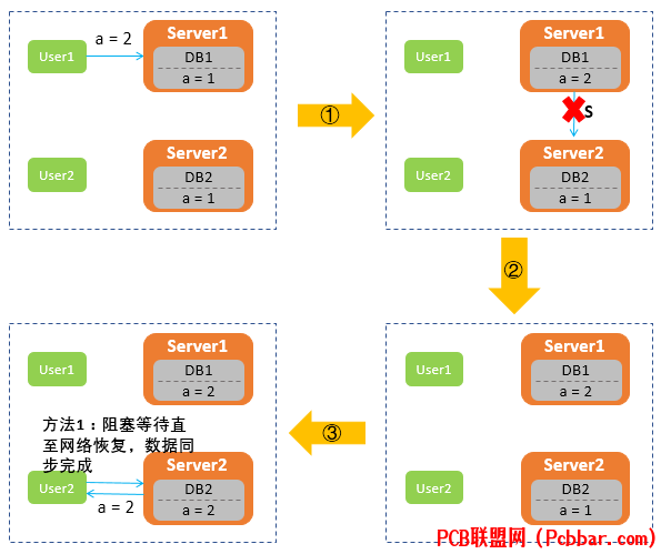

% r5 I( E0 X% t" W, p( a假设,Server1 和 Server2 之间网络出现故障,User1 向 Server1 发送请求,将数据库 DB1 中的数据 a 由 1 修改为 2,而 Server2 由于与 Server1 无法连接导致数据无法同步,所以 DB2 中 a 依旧是 1。这时,User2 向 Server2 发送读取数据 a 的请求时,Server2 无法给用户返回最新数据,那么该如何处理呢?6 H8 e9 V) y3 j2 M
; o6 e9 H) ~, v/ E. l我们能想到的处理方式有如下两种。
7 I2 ~4 U0 v9 R$ h第一种处理方式是,保证一致性 C,牺牲可用性 A:Server2 选择让 User2 的请求阻塞,一直等到网络恢复正常,Server1 被修改的数据同步更新到 Server2 之后,即 DB2 中数据 a 修改成最新值 2 后,再给用户 User2 响应。8 q& _8 ^5 j) B) M/ r( U, A

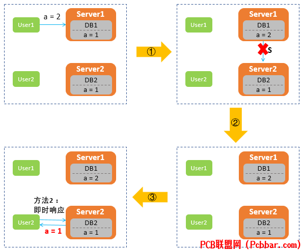

第二种处理方式是,保证可用性 A,牺牲一致性 C:Server2 选择将旧的数据 a=1 返回给用户,等到网络恢复,再进行数据同步。1 h" @% @' M) N! d* n
0 T) W; ]3 f# |( ^( e
, a9 g0 r% f* k5 [' r3 A1 R: R* ?2 r/ E: J- W3 ?# x. V1 O' W
除了以上这两种方案,没有其他方案可以选择。可以看出:在满足分区容错性 P 的前提下,一致性 C 和可用性 A 只能选择一个,无法同时满足。

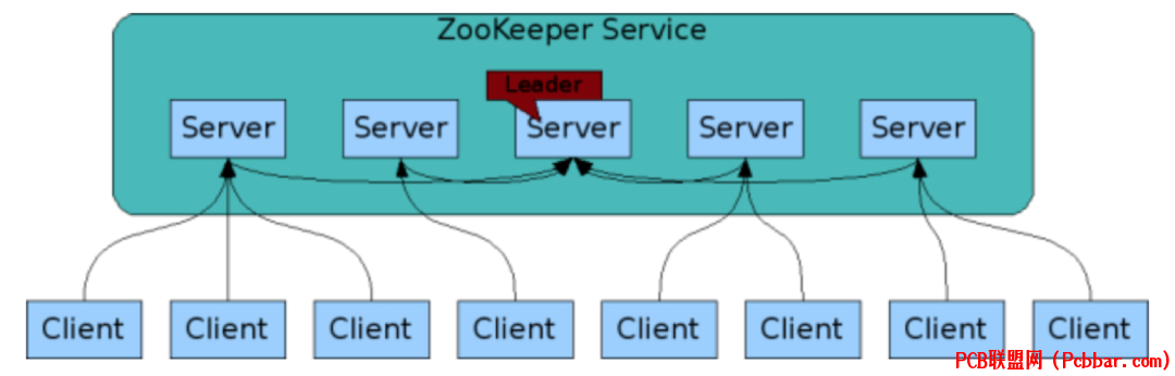

  U5 Q% s/ A$ a: I/ h- ~- U保证 CP 的系统有很多,典型的有 Redis、HBase、ZooKeeper 等。接下来,我就以 ZooKeeper 为例,带你了解它是如何保证 CP 的。
1 U* \! z) E. d$ c8 L, X* W1 J首先,我们看一下 ZooKeeper 架构图。* D/ v5 ~  _6 i! r# v
% A6 L, m* Q6 B) {; W- I
  H$ i  ]7 o6 \# s4 z
备注:此图引自ZooKeeper 官网。
2 c& H$ ]8 p: u% Y5 g' [" ^9 ?' p0 f# r2 w$ {7 L# @) X5 x
ZooKeeper 集群包含多个节点(Server),这些节点会通过分布式选举算法选出一个 Leader 节点。在 ZooKeeper 中选举 Leader 节点采用的是 ZAB 算法。在 ZooKeeper 集群中,Leader 节点之外的节点被称为 Follower 节点,
8 M, ~! W$ W" s0 u* P% _6 D, h7 ?' w7 i6 z, r7 F
Leader 节点会专门负责处理用户的写请求:
9 p, {- u$ k2 P* p6 r当用户向节点发送写请求时,如果请求的节点刚好是 Leader,那就直接处理该请求;
5 ]# C( o9 d5 U4 L
: O* A7 y( M1 U0 m3 |" A- Z如果请求的是 Follower 节点,那该节点会将请求转给 Leader,然后 Leader 会先向所有的 Follower 发出一个 Proposal,等超过一半的节点同意后,Leader 才会提交这次写操作,从而保证了数据的强一致性。& h0 z/ `6 D9 `
具体示意图如下所示:
2 U! M* t1 n( D- i6 R3 [5 S+ S- c/ {' L  [0 W- O
$ K8 _3 n: z' T$ t
# h$ V/ A+ R0 V: Q" ^& M当出现网络分区时,如果其中一个分区的节点数大于集群总节点数的一半,那么这个分区可以再选出一个 Leader,仍然对用户提供服务,但在选出 Leader 之前,不能正常为用户提供服务;如果形成的分区中,没有一个分区的节点数大于集群总节点数的一半,那么系统不能正常为用户提供服务,必须待网络恢复后,才能正常提供服务。
/ h/ Z; i+ D" \- K. Z4 ^  v$ `2 \3 {1 u6 A$ ^" o
这种设计方式保证了分区容错性,但牺牲了一定的系统可用性。3 H! K/ M" [* y" a- P. C% ?) N9 `

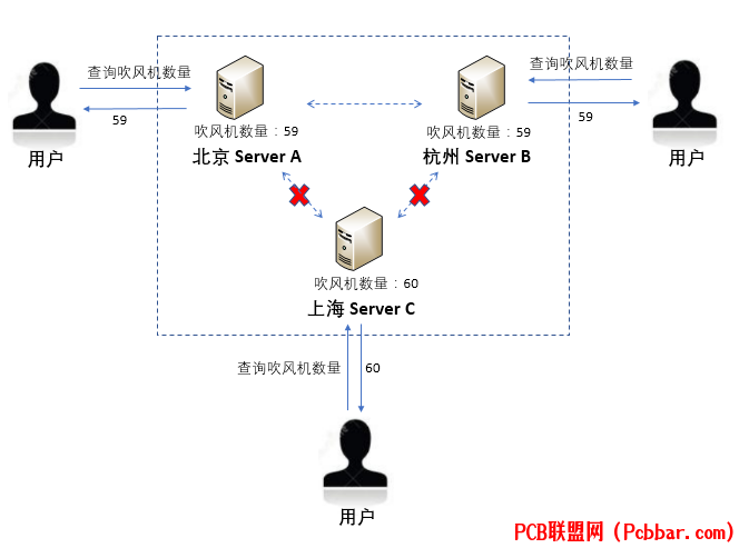

以电商购物系统为例,如下图所示,某电吹风在北京仓库有 20 个,在杭州仓库有 10 个,在上海仓库有 30 个。初始时,北京、杭州、上海分别建立的服务器{A, B, C}存储该电吹风的数量均为 60 个。
( c( }# E- W9 f! U
7 U5 f. ^5 z1 K# N% {5 {* v假如,上海的网络出现了问题,与北京和杭州网络均不通,此时北京的用户通过北京服务器 A 下单购买了一个电吹风,电吹风数量减少到 59,并且同步给了杭州服务器 B。也就是说,现在用户的查询请求如果是提交到服务器 A 和 B,那么查询到的数量为 59。但通过上海服务器 C 进行查询的结果,却是 60。
2 m# h& k, z0 A1 N1 S- {( Z/ N  p2 O
当然,待网络恢复后,服务器 A 和 B 的数据会同步到 C,C 更新数据为 59,最终三台服务器数据保持一致,用户刷新一下查询界面或重新提交一下查询,就可以得到最新的数据。而对用户来说,他们并不会感知到前后数据的差异,到底是因为其他用户购买导致的,还是因为网络故障导致数据不同步而产生的。) v5 I6 s+ P# y3 y- e  a

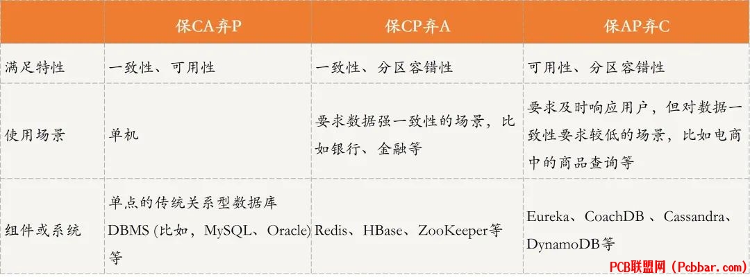

1 h+ Y9 q: \! w+ Q' @1 y7 I对比分析保 CA 弃 P、保 CP 弃 A 和保 AP 弃 C 这三种策略,以方便你记忆和理解。' f9 R6 ]2 U  i' L2 ?2 i" F
