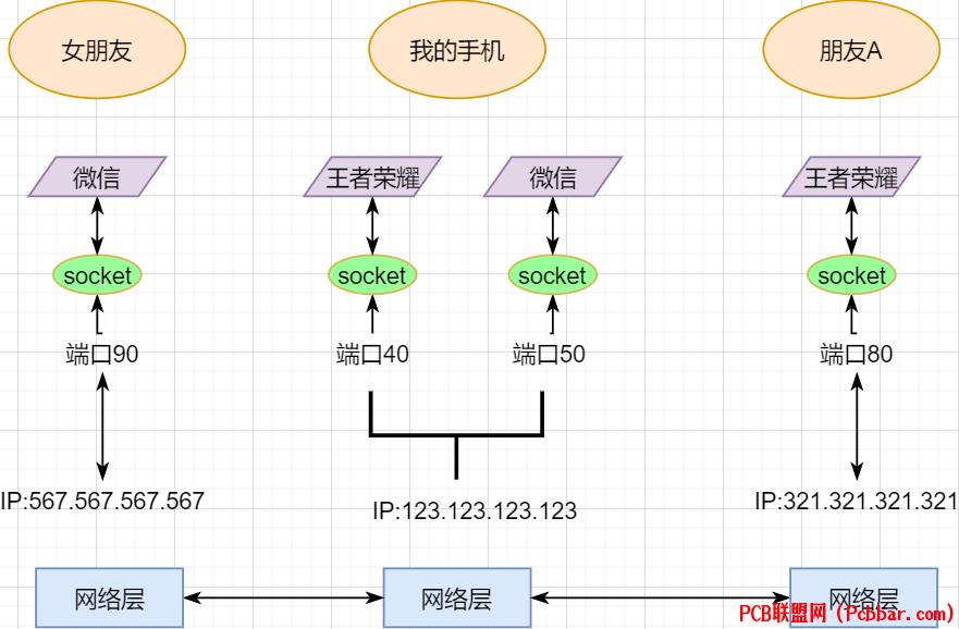

一个主机有多个进程,进程之间进行不同的网络通信,如边和朋友开黑边和女朋友聊微信。我的手机同时和两个不同机器进行通信。那么当我的手机收到数据时,如何区分是微信的数据,还是王者的数据?那么就必须在网络层之上再添加一层:运输层
/ {7 k$ e6 T) v; R4 t$ k: [- P' \# f
$ r' q1 {8 [; H, u* Q) x
5 K2 d" B6 N, W. h$ @6 ]
# A! m1 X+ t: m7 X% Z
运输层通过socket(套接字),将网络信息进行进一步的拆分,不同的应用进程可以独立进行网络请求,互不干扰。这就是运输层的最本质特点:提供进程之间的逻辑通信 。这里的进程可以是主机之间,也可以是同个主机,所以在android中,socket通信也是进程通信的一种方式。

. Q" r* Q" V+ J+ d6 P  m% H底层实现:socket
1 b5 P$ E3 u/ [前面讲到,最简单的运输层协议,就是提供进程之间的独立通信 ,但底层的实现,是socket之间的独立通信 。在网络层中,IP地址是一个主机逻辑地址,而在运输层中,socket是一个进程的逻辑地址;当然,一个进程可以拥有多个socket。应用进程可以通过监听socket,来获取这个socket接受到的消息。% H/ j  _/ Q+ T9 b: P
2 Y9 d, K& P5 F
7 l+ J/ F9 _7 E/ z. ]5 f. \4 {  f8 h# j- S9 L8 \
socket并不是一个实实在在的东西,而是运输层抽象出来的一个对象。运输层增加了端口这个概念,来区分不同的socket。端口可以理解为一个主机上有很多的网络通信口,每个端口都有一个端口号,端口的数量由运输层协议确定。
+ @5 P* h8 u6 T2 i! \: J5 m( ]* ^4 B- y6 K5 _4 S
不同的运输层协议对socket有不同的定义方式。在UDP协议中,使用目标IP+目标端口号来定义一个socket;在TCP中使用目标IP+目标端口号+源IP+源端口号来定义一个socket。我们只需要在运输层报文的头部附加上这些信息,目标主机就会知道我们要发送给哪个socket,对应监听该socket的进程就可获得信息。# x4 B5 Y" z$ |0 A* A3 B

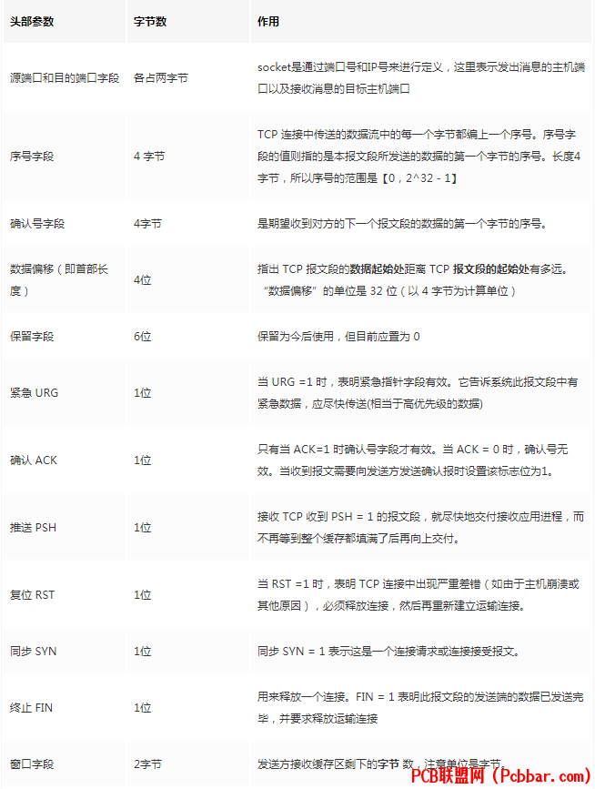

: }/ X+ b2 _; C: P) |: ~' Z) aTCP协议,表现在报文上,就是会在应用层传输下来的数据前附加上一个TCP首部,这个首部附加了TCP信息,先来整体看一下这个首部的结构:
# A0 _, V' k9 s1 D
/ E- s+ D2 G% z: b
0 `' d" L( `: g$ Y0 P  z0 l
: P! T! d0 Y/ Z3 Z8 J
这张图是来自我大学老师的课件, 非常好用,所以一直拿来学习。最下面部分表示了报文之间的关系,TCP数据部分就是应用层传下来的数据。3 l) J8 q2 Y; m
$ v/ {4 p; c+ S0 W3 bTCP首部固定长度是20字节,下面还有4字节是可选的。内容很多,但其中有一些我们比较熟悉的:源端口,目标端口。嗯?socket不是还需要IP进行定位吗?IP地址在网络层被附加了。其他的内容后面都会慢慢讲解,作为一篇总结文章,这里放出查阅表,方便复习:
- Q. Q5 D, R4 q. o/ x& M( c5 o
% u4 u/ E" ~( F7 P2 r2 Q5 E
) A0 ?& E8 T1 g, j* r
& h2 c/ v! ]" U+ n% ^) u
# N: M/ a6 }+ e' x+ B  M/ f8 Q1 w- d

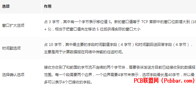

7 u2 ^. U3 T( x" _9 a7 C选项字段中包含以下其他选项:' s# X2 p8 V* k3 ?* }
! Q+ k) F( x6 e4 _4 _) f* K- \. ?
; d, `6 n. [( }8 A+ o7 V
. g! X3 v0 J0 L- M
讲完下面内容,再回来看这些字段就熟悉了。

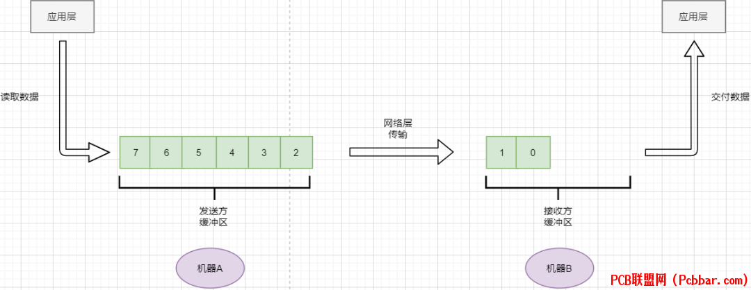

' K" h: t% S" z$ _7 _2 [四、TCP面向字节流特性   ; Q5 Q9 V, z8 K- b/ E
& M; d- `+ i' b3 a3 u; QTCP并不是把应用层传输过来的数据直接加上首部然后发送给目标,而是把数据看成一个字节 流,给他们标上序号之后分部分发送。这就是TCP的 面向字节流 特性:: ^4 |2 U4 _: B0 C) i
4 c$ ^9 r& E6 h" Q: i# x0 z
; y$ }- [( s, ~& ]
% p7 s# o1 j; l9 ~9 l/ yTCP会以流的形式从应用层读取数据并存放在自己的发送缓存区中,同时为这些字节标上序号TCP会从发送方缓冲区选择适量的字节组成TCP报文,通过网络层发送给目标目标会读取字节并存放在自己的接收方缓冲区中,并在合适的时候交付给应用层( \& J( M9 V# q, g* E/ L
面向字节流的好处是无需一次存储过大的数据占用太多内存,坏处是无法知道这些字节代表的意义,例如应用层发送一个音频文件和一个文本文件,对于TCP来说就是一串字节流,没有意义可言,这会导致粘包以及拆包问题,后面讲。

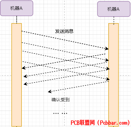

; l6 W; b: z% M2 W. w2 M连续ARQ协议% w: K: T5 h6 D, c4 `, b  l9 M
停止等待协议已经可以满足可靠传输了,但有一个致命缺点:效率太低。发送方发送一个数据包之后便进入等待,这个期间并没有干任何事,浪费了资源。解决的方法是:连续发送数据包。模型如下:
. d8 s4 t( y% o! H- u7 H! g/ G! t. q
* A9 n1 U; D9 Z
0 f5 O4 k% m/ D( \) s, R5 \和停止等待最大的不同就是,他会源源不断地发送,接收方源源不断收到数据之后,逐一进行确认回复。这样便极大地提高了效率。但同样,带来了一些额外的问题:

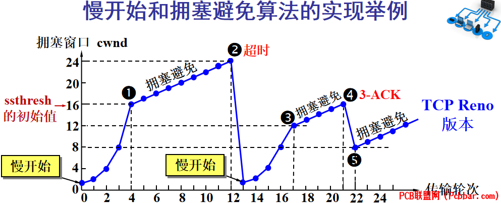

+ R% a' t: ?& I0 F拥塞控制的重点有4个:慢开始、快恢复、快重传、拥塞避免。这里依旧献祭出大学老师的ppt图片:
- _  Y% A8 `3 ]# |- e' X
) H5 t) d) }* y- ^2 `/ ?( ]
7 ^) V8 B, w3 V! n  n
5 ^: K0 r3 R: V' N" W' `2 s4 _Y轴表示的是发送方窗口大小,X轴表示的是发送的轮次(不是字节编号)。
3 E7 [6 K3 i4 H& w3 T% v
4 c9 b/ }4 e, h+ L最开始的时候,会把窗口设置一个较小的值,然后每轮变为原来的两倍。这是慢开始。当窗口值到达ssthresh值,这个值是需要通过实时网络情况设置的一个窗口限制值,开始进入拥塞避免,每轮把窗口值提升1,慢慢试探网络的底线。如果发生了数据超时,表示极可能发生了拥塞,然后回到慢开始,重复上面的步骤。如果收到三个相同的确认回复,表示现在网络的情况不太好,把ssthresh的值设置为原来的一半,继续拥塞避免。这部分称为快恢复。如果收到丢包信息,应该尽快把丢失的包重传一次,这是快重传。当然,窗口的最终上限是不能无限上涨的,他不能超过接收方的缓存区大小。
) r% k: m) z9 M! T5 Z; X9 h通过这个算法,就可以在很大程度上,避免网络拥挤。
