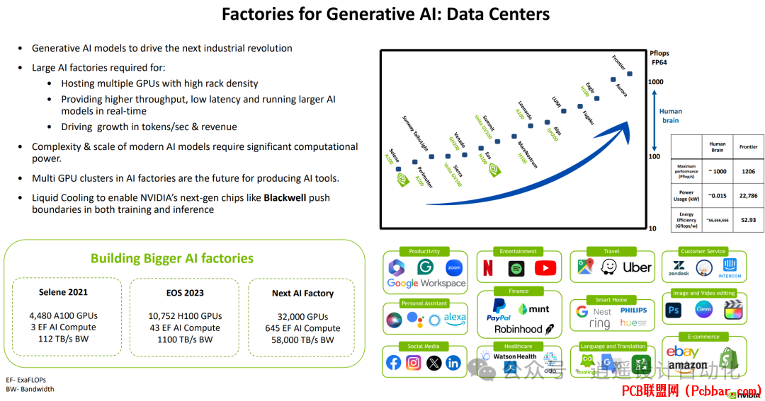

7 y- f7 n3 _3 R  v) K6 v- e& Y' L5 [随着AI模型日益复杂和庞大,对计算能力的需求急剧增加。多GPU集群的AI工厂正成为生产AI工具的未来。让我们来看看NVIDIA的AI工厂是如何快速发展的:
. }$ ]( z* g9 ?$ o
% O8 z( O! h6 H( W
图1:NVIDIA AI工厂的发展历程,从2021年的Selene(4,480个A100 GPU)到预计的下一代AI工厂(32,000个GPU,645 ExaFLOPs AI计算能力)。
, H2 m# N3 {7 }; t/ P; }& E& _" b& y9 o0 L# C
这些AI工厂正在推动训练和推理能力的极限。然而,强大的计算能力也意味着巨大的热量产生,因此需要先进的冷却解决方案来维持最佳性能和效率。  @( \# S6 c/ M1 m1 N) N) z

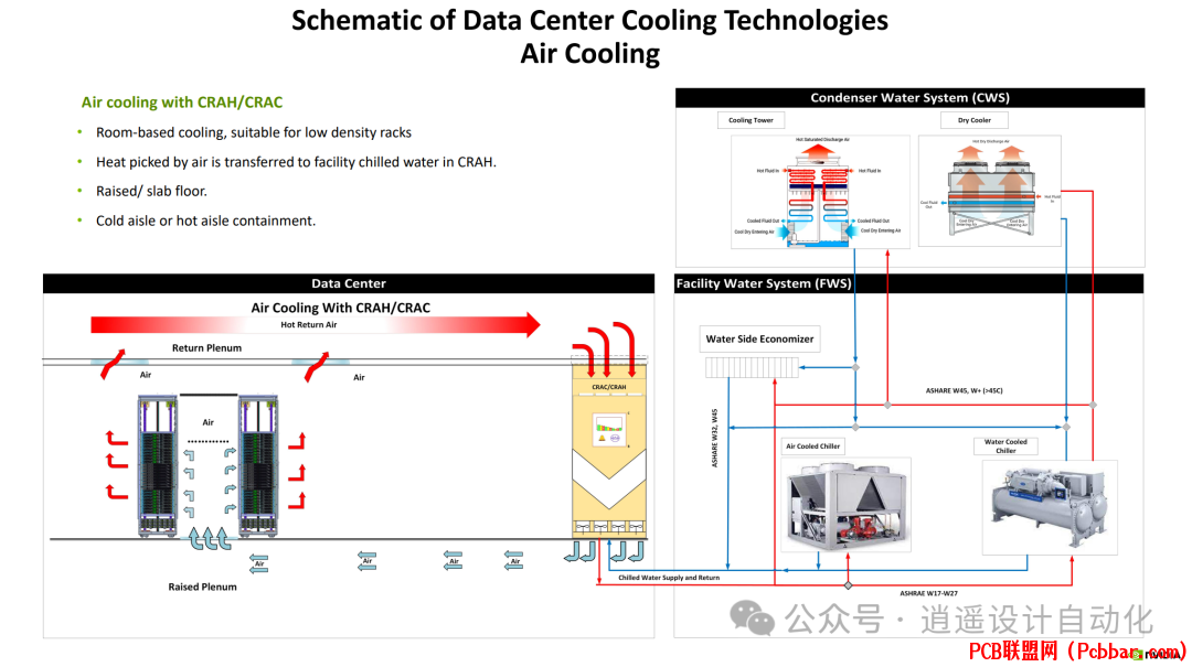

0 k: v/ W6 C5 i* y" ]$ Q' }1. 空气冷却
  I! \) Z8 `2 _. X空气冷却仍然是低密度到中密度机架的可行选择。空气冷却有几种方法:, N/ b  o# |9 C' k  z+ T
a) CRAH/CRAC空气冷却:5 G8 D6 Z- S5 `# Y: N4 |# o: S8 l
  • 适用于低密度机架的房间级冷却
  • 空气吸收的热量通过CRAH传递到设施冷却水
  • 使用架空或实心地板
  • 实施冷通道或热通道隔离, i. |$ w- @2 b* c$ O: Y
      ^# Y9 m/ c+ Y1 W
    : ~: I* h. g" v
    , `8 @6 F' t1 V6 P* h图2:展示使用CRAH/CRAC单元的空气冷却设置,显示了气流模式和系统的关键组件。$ m; @$ R/ C! o/ b& u- p

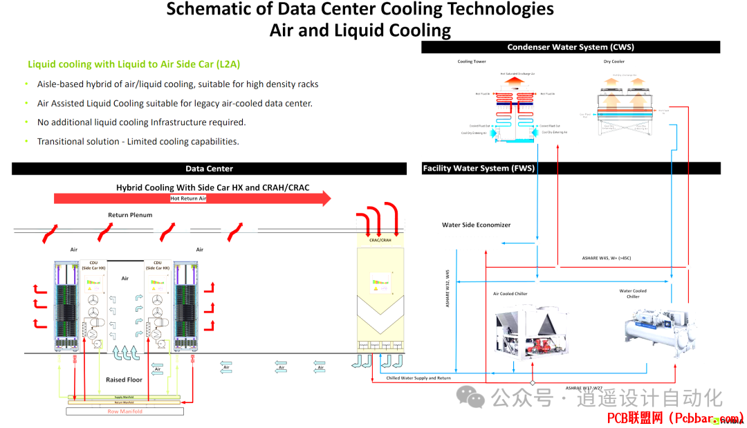

    $ I# [2 [6 g9 C9 G! q! f5 E2. 混合空气和液体冷却( a3 w" X, F2 L* L, g$ L; D
    随着数据中心密度增加,结合空气和液体冷却的混合解决方案变得更具吸引力:/ h! G* A/ i1 H6 t) `1 o1 T
    a) 液体到空气侧车(L2A)液体冷却:2 z3 v- m. |; Z+ j: @
  • 适用于高密度机架的通道级空气/液体混合冷却
  • 适合传统空气冷却数据中心的空气辅助液体冷却
  • 无需额外的液体冷却基础设施
  • 过渡性解决方案,冷却能力有限
    * X8 l6 z' R5 x% M6 p2 g: a1 I& H
    5 X- R& _: E. T' F. P, S
    % m8 s' j2 A  J' X
    ) Y3 a# T; @, o( J* v( K$ n' w
    图3:液体到to Air Side Car(L2A)冷却设置,演示了如何与现有的空气冷却基础设施集成。# T3 S! t  b8 Z0 l# V

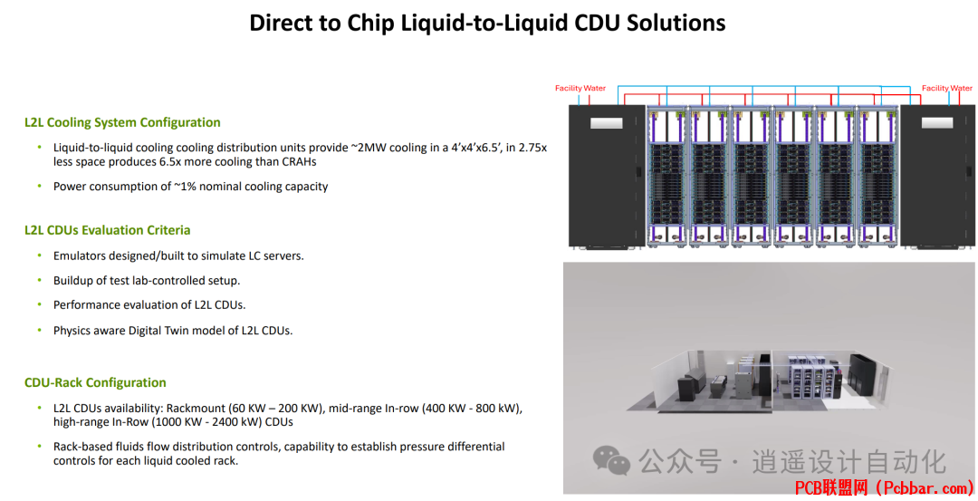

    3. 直接芯片液体冷却
      W0 A3 c1 s& F7 L2 y+ }0 J) ^2 f+ E对于最高密度的机架和最苛刻的冷却需求,直接芯片液体冷却提供了最高效的解决方案:
    - Z0 ^9 n9 d" L) C
  • 液体到液体冷却分配单元在紧凑空间内提供约2MW冷却
  • 在2.75倍小的空间内产生6.5倍于CRAH的冷却能力
  • 功耗约为名义冷却能力的1%
      l* v- {5 }8 w
    0 N+ ~" {! S3 [! Z) b9 s
    9 s7 p6 t3 m5 K8 F
    6 U6 b/ E6 f/ ~5 X3 x/ L图4:Direct to Chip Liquid-to-Liquid CDU Solutions1 K/ n9 M2 N* t0 u/ _7 _2 B

    4 T# F6 J/ E/ Y% H7 o3 y2. L2L CDU评估:+ Q- x/ Q5 ~# g
  • 设计和构建模拟液冷服务器的仿真器
  • 建立受控实验室设置
  • 评估L2L CDU的性能
  • 构建L2L CDU的物理感知数字孪生模型

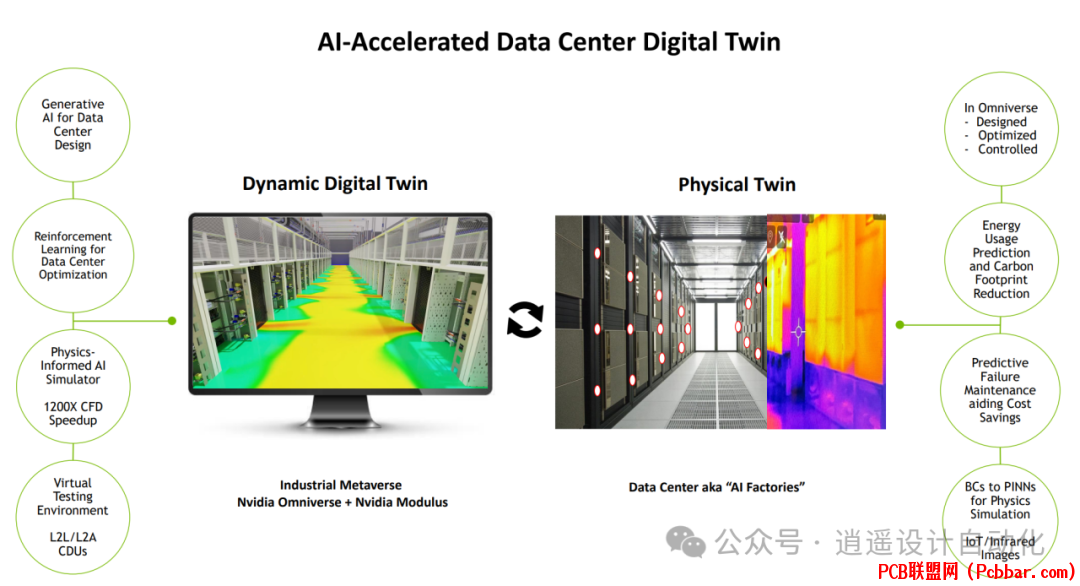

    $ U3 W6 A' U, u2 D" ~. Z$ F  X3. 液冷数据中心的Omniverse数字孪生:
    & q8 `1 B$ r' q2 N: f3 s9 j' A+ DNVIDIA利用其Omniverse平台创建液冷数据中心的全面数字孪生。这允许:& ~3 ^! [% {" R7 c6 s- F" ^
  • AI加速的数据中心设计和优化
  • 热流体动力学的实时推理
  • 虚拟测试环境
  • 预测性故障维护
  • 能源使用预测和碳足迹减少
    / W) b( U/ E: P- |7 B! X
    6 `4 B, M' l  i% R/ ^" P5 @
    1 r: q& |6 D; E  b* b3 r
    1 f$ U/ Q! ^% r5 I) b' S3 p/ S  u
    图5:AI加速数据中心数字孪生,展示了如何整合各种技术以实现全面的数据中心建模和优化。! Z8 Q$ E$ c3 Q! y3 d  f# g. S

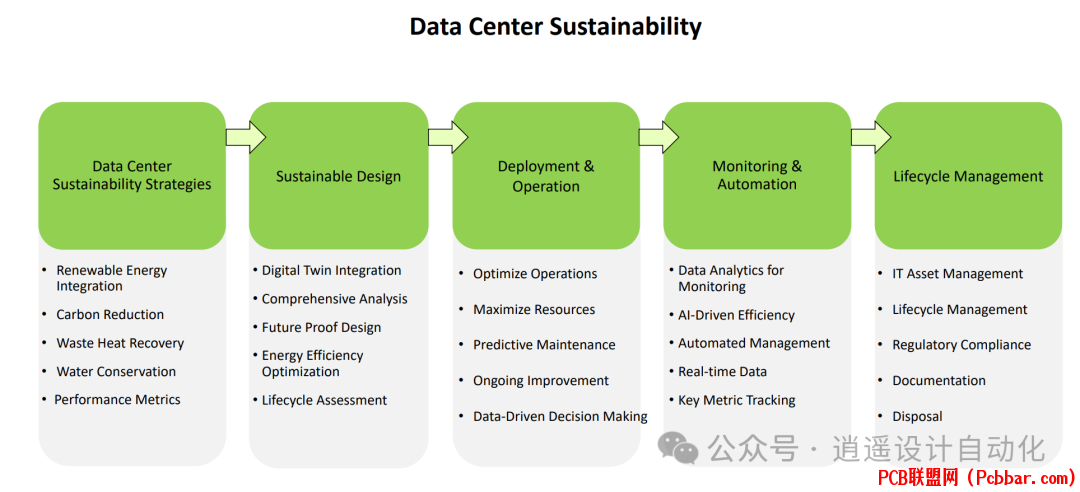

    3. 数据中心效率和总拥有成本(TCO)分析:4 ~1 R0 \% A* ]* `# q" A$ A( r
  • 比较空气冷却与混合空气和液体冷却
  • 分析能源效率和总拥有成本(TCO)
  • 评估可持续性策略# y' ], u5 I4 y% }" ^, l% B+ J
    4 }$ Y% Q& o6 _4 Z
    : ?9 Q- v: l) T% k: _
    2 w) }9 ^1 L/ c9 e8 ^; g% ^9 G
    图6:NVIDIA全面的数据中心可持续性方法,涵盖了可持续设计、部署和运营、监控和自动化以及生命周期管理等方面。- G1 y2 X; I3 N6 _, C3 Y" k
