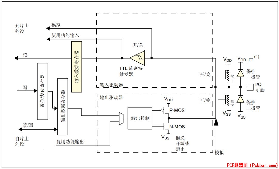

GPIO输出速度

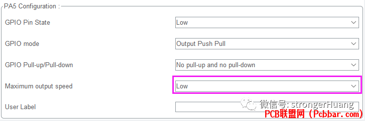

不管标准外设库,还是STM32CubeMX配置GPIO输出引脚,都会有速度GPIO_InitStruct.Speed这个选项。
类似如下:
  • GPIO_InitStruct.Pin = GPIO_PIN_5;GPIO_InitStruct.Mode = GPIO_MODE_OUTPUT_PP;GPIO_InitStruct.Pull = GPIO_NOPULL;GPIO_InitStruct.Speed = GPIO_SPEED_FREQ_LOW;HAL_GPIO_Init(GPIOA, &GPIO_InitStruct);
    根据不同MCU型号,速度选项,有些有3个,有些有4个。一般定义在xxx_gpio.h文件中。
  • #define GPIO_Speed_2MHz  GPIO_Speed_Level_1   /*!#define GPIO_Speed_10MHz GPIO_Speed_Level_2   /*!#define GPIO_Speed_50MHz GPIO_Speed_Level_3   /*!
  • #define  GPIO_SPEED_FREQ_LOW        (0x00000000u)  /*!#define  GPIO_SPEED_FREQ_MEDIUM     (0x00000001u)  /*!#define  GPIO_SPEED_FREQ_HIGH       (0x00000002u)  /*!#define  GPIO_SPEED_FREQ_VERY_HIGH  (0x00000003u)  /*!
    对于普通输出GPIO,使用STM32CubeMX配置,默认配置低:
    当然,如果配置成其他模式,有可能是中,或高。
    比如:配置UART、CAN引脚,速度会是高。
    提问:你想过为什么会是低、高吗?

    差异原因
    速度的配置,就是决定IO口驱动电路的响应速度。
    我们需要结合实际情况配置速度,不同速度会有不同的影响
    高低速差异:配置高速:输出频率高,噪音大,功耗高,电磁干扰强;
    配置低速:输出频率低,噪音小,功耗低,电磁干扰弱;提高系统EMI(电磁干扰)性能;
    看到差异,相信很多人就能理解了。
