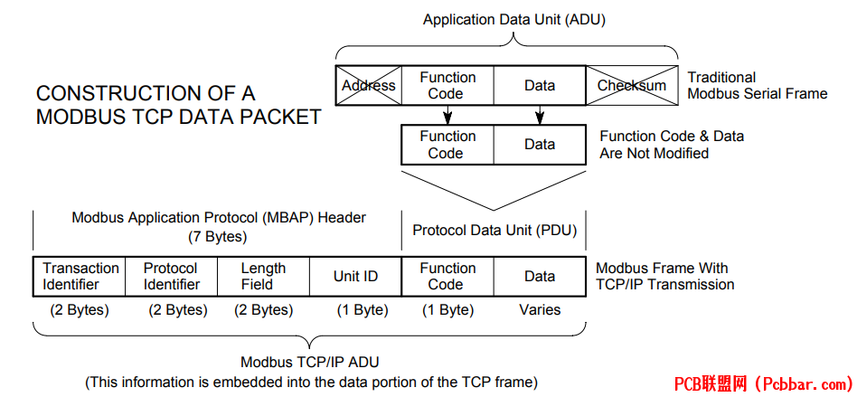

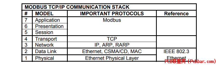

2、modbusTCP   Modbus消息结构是一种应用协议,定义了独立于数据传输介质的数据组织和解释规则。
TCP/IP是指传输控制协议和互联网协议,为Modbus TCP/IP消息提供传输介质。
注意:TCP的主要功能是确保所有数据包都被正确接收,TCP/IP只是一个传输协议,并没有定义数据的含义或数据的解释方式,这是应用协议的工作)。
从本质上讲,Modbus TCP/IP消息只是封装在以太网TCP/IP封装器中的Modbus通信。Modbus-TCP将标准Modbus数据帧嵌入到TCP帧中,没有Modbus校验和,如下图所示。
你一定会奇怪相比串口版本的modbusRTU,为什么没有没有使用Modbus错误检查字段校验。
因为TCPIP是一种可靠传输,其使用标准以太网TCP/IP链路层校验和方法来保证数据的完整性。
3、报文介绍
还是把这张图拿过来。从图中可以看出,功能代码和数据字段与原始形式一样。
Modbus TCP/IP应用数据单元(ADU)采用7字节报头(事务标识符+协议标识符+长度字段+单元标识符)和协议数据单元(功能代码+数据)的形式。
MBAP标头长7个字节,包括以下字段:
  • 事务/调用标识符(2个字节):当客户端沿同一TCP连接发送多条消息而不等待先前响应时,此标识字段用于事务配对。
  • 协议标识符(2字节):此字段对于Modbus服务始终为0,其他值保留用于未来扩展。
  • 长度(2字节):该字段是剩余字段的字节计数,包括单元标识符字节、功能代码字节和数据字段。
  • 单元标识符(1字节):此字段用于标识位于非TCP/IP网络上的远程服务器(用于串行桥接)。在典型的Modbus TCP/IP服务器应用程序中,单元ID设置为00或FF,被服务器忽略,并在响应中简单地回显。
    完整的Modbus TCP/IP应用数据单元嵌入到标准TCP帧的数据字段中,并通过TCP发送到系统端口502,该端口专门为Modbus应用保留。
    Modbus TCP/IP客户端和服务器通过端口502监听和接收Modbus数据。
    我们可以看到,Modbus在以太网上的操作对Modbus寄存器/命令结构几乎是透明的。因此,如果您已经熟悉传统Modbus的操作,那么您已经非常熟悉Modbus TCP/IP的操作。
