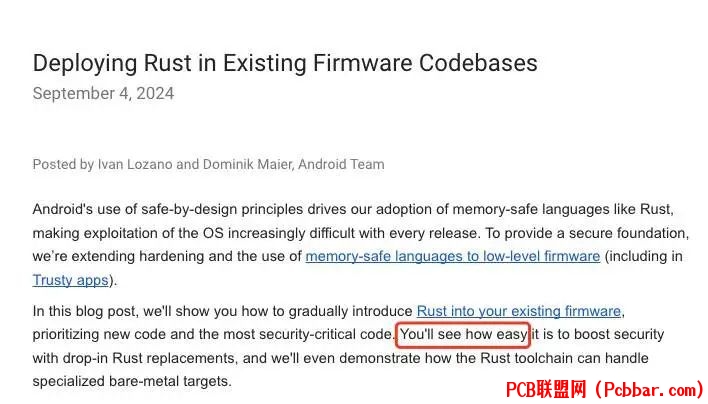

编译 | 核子可乐、Tina | 转自 InfQ谷歌最近使用 Rust 编程语言重写了 Android 虚拟化框架中受到保护的虚拟机固件,并且建议涉及固件处理项目的开发者也同样积极拥抱这种内存安全语言。
                1 Rust 在 Linux 上遇阻,但在 Android 上受宠        在谷歌发布的博客中,Android 工程师 Ivan Lozano 和 Dominik Maier 深入研究了使用 Rust 替换旧版 C 和 C++ 代码的技术细节。
Lozano 和 Maier 介绍称,“大家可以看到,使用 Rust 代码来提高安全性其实相当简单易行,我们甚至会演示 Rust 工具链如何应对特殊的裸机目标。”

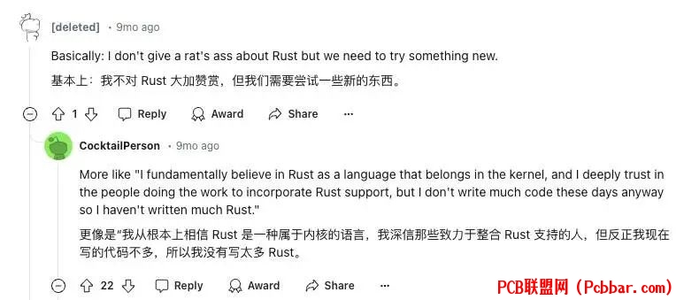

另一方面也有人反驳说,“如果 Linus 没有从根本上相信 Rust 是一种应该在内核中占有一席之地的语言,那么 Rust 也不会获得内核支持。”
在今年的 KubeCon 上,Linus Torvalds 和 Dirk Hohndel 再次谈到了如何将 Rust 语言引入 Linux。Torvalds 对 Rust 的应用速度未能如预期般加快感到失望,“我原本指望着更新速度会更多,但问题在于不少老一代内核开发人员更习惯于使用 C 语言,而不太熟悉 Rust。他们不太愿意学习一种在某些方面与老办法截然不同的新语言。因此,Rust 的普及受到了一些阻力。”
除此之外,Torvalds 还评论道,“另一个原因在于,Rust 自身的基础也并不是十分牢靠。”可以说,相比 Lars Bergstrom,实际上 Torvalds 对 Rust 的态度一直很审慎。

根据谷歌软件工程师 Ivan Lozano 和 Dominik Maier 的文章,使用 C 和 C++ 编写的旧固件代码库可以通过“直接替换为 Rust”来受益,以保证操作系统底层敏感层的内存安全。
“我们希望证明这种方法对于固件是可行的,能够以高效且有效的方式实现内存安全,”Android 团队表示。
“固件充当硬件和高级软件之间的接口。由于缺乏高级软件中标准的软件安全机制,固件代码中的漏洞可能会被恶意攻击者危险地利用,”谷歌警告说,并指出现有的固件由用内存不安全的语言(如 C 或 C++)编写的庞大的传统代码库组成。
“简单地用 Rust 编写任何新代码都可以减少新漏洞的数量,并随着时间的推移减少现有漏洞的数量,”Android 软件工程师表示,建议开发人员通过编写一个薄的 Rust shim 来替换现有的 C 功能,该 shim 在现有 Rust API 和代码库期望的 C API 之间进行转换。
“shim 作为 Rust 库 API 的包装器,连接了现有的 C API 和 Rust API。当用 Rust 替代重写或替换现有库时,这是一种常见的做法。”
