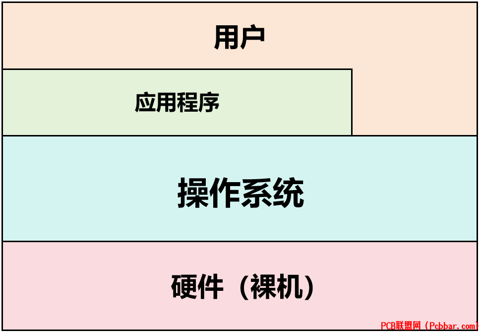

在整个计算机架构中,它距离硬件最近,是最重要、最基础的软件。它负责控制和管理整个计算机系统的资源,并进行合理组织、调度和分配。
计算机的层次架构
对于用户(user)和上层应用软件(application)来说,操作系统把很多底层的细节都封装隐藏起来了,通过标准接口以供调用,大大简化了上层应用软件的开发。
与此同时,它又提供了很多辅助性的工具和功能,让用户可以更好地掌控计算机的运行状态。

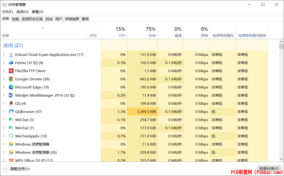

我们使用“Ctrl+Alt+Del”快捷键调出Windows的任务管理器,就可以看到很多的进程:
任务管理器

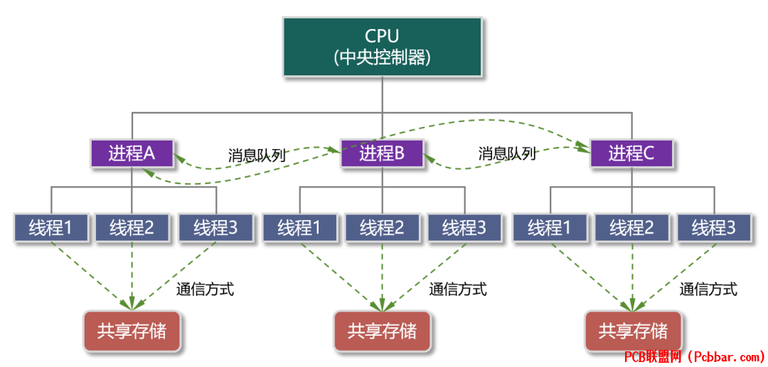

线程,则是操作系统进行运算调度的最小单位。
线程比进程更低一级,是进程内的一个可以独立调度和指派的执行单元。
一个进程中可以有多个线程,共享相同的内存空间和资源,可以更容易地进行通信和数据共享。
进程与线程
例如你启动了一个浏览器程序,那么,操作系统就会开启一个相应的进程。这个进程里面,又会有多个线程,如HTTP请求线程、事件响应线程、渲染线程等。
如果你关闭这个浏览器程序,从任务管理器可以看到,这个进程和对应的线程都没有了。当然,你也可以在任务管理器里,直接右键关闭某个进程,程序也就强制退出了。Linux里干掉一个进程,用的命令就是“kill(杀掉)”。

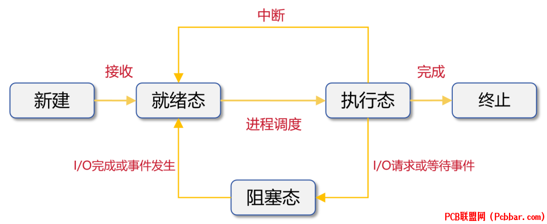

进程和线程,都可以包括执行态、就绪态、阻塞态等状态。对进程和线程进行管理,本质上是为了实现对CPU资源的分配调度。
进程的状态变化

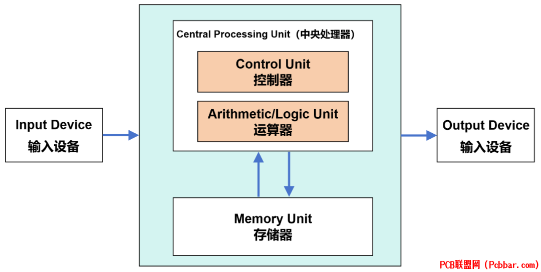

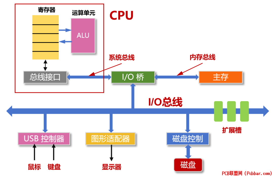

以前我们多次提到过冯·诺依曼架构。程序要从硬盘到内存,才能够被运算器(CPU)处理。每个程序都有足够的内存空间,才能够确保正常运行。
冯·诺依曼架构
运行之后,内存也需要被及时释放,才能让别的程序能够继续占用。

第三,是设备管理
这是操作系统的重要任务之一。它管理和控制外部设备(如打印机、硬盘驱动器、键盘、鼠标等)的使用。
具体来说,它可以完成用户进程提出的I/O(输入/输出)请求,为用户进程分配其所需的I/O设备,提高CPU和I/O设备的利用率,提高I/O速度等。高效的I/O调度,可以避免I/O设备拖累系统的运行。

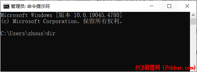

操作系统提供图形用户界面(GUI,Graphical User Interface)或命令行界面(CLI,Command Line Interface),让用户能够方便地与计算机交互。这是计算机在社会全面普及的一个前提条件。
很多人都用过“cmd”调出来的命令行界面,那种叫做联机命令接口,也叫交互式命令接口。
以前,我们还学过写批处理文件(.bat文件),给出好几个命令,让计算机逐一执行。这种叫做脱机命令接口。

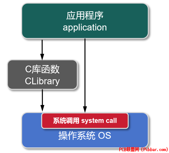

值得一提的是,除了(联机、脱机)命令接口之外,操作系统还提供了程序接口。
程序接口由一组系统调用(system call)组成,允许应用程序间接调用资源。
现在有很多应用程序通过高级语言提供的库函数,间接地进行系统调用。我们可以把这些库函数视为对系统调用的进一步封装。
需要注意,凡是与共享资源有关的操作(如存储分配、I/O操作、文件管理等),都必须通过系统调用的方式,向操作系统内核提出服务请求,由操作系统内核代为完成。这样可以保证系统的稳定性和安全性。

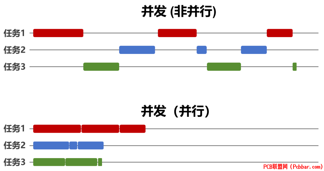

  • 并发(concurrency)
    并发是指两个或多个事件在同一时间间隔内发生。操作系统具有并发特性,是指其具有处理和调度多个程序同时执行的能力。
    并发和并行(parallellism)是有区别的。并行是两个或多个事件在同一时刻内发生。举例来说,一边吃苹果一边看电视,是并行。在1分钟之内,吃掉苹果、香蕉和橘子,就是并发。
    很显然,并发从宏观上看是同时发生的,但从微观上看是分时交替发生的(和通信里面的“时分复用”有点像)。并发考验的是资源调度的能力,而并行需要硬件的支持,例如采用多核处理器。

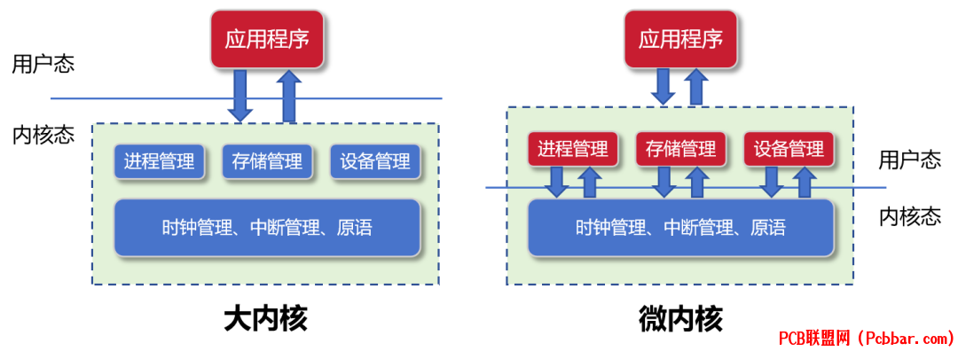

    内核也分为多种类型,例如大内核、微内核。
    所有的操作系统服务都在内核空间运行,就是大内核,也叫宏内核、单内核。
    只有最基本的系统服务在内核空间运行,其它服务移出内核,放在用户空间运行,是微内核。
    相比大内核,微内核更灵活,架构更清晰,代码没有那么庞大,维护起来也容易一些。

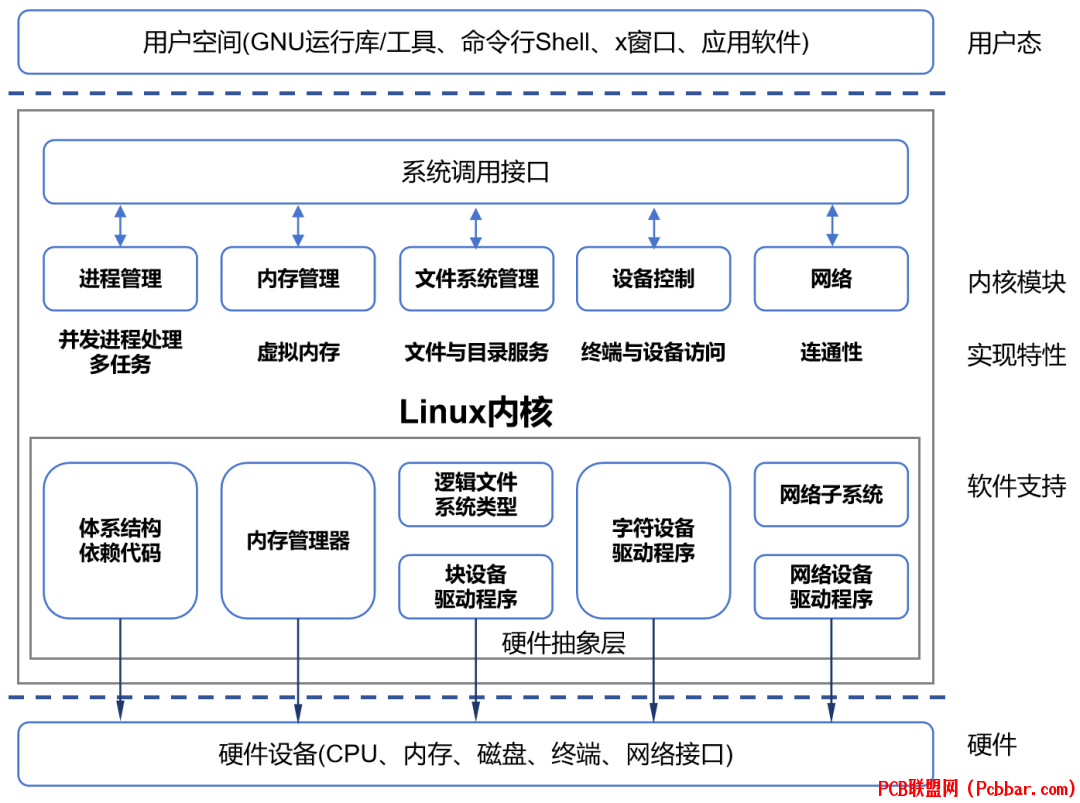

    下面这个,是一个操作系统整体架构的示意图:
    这个是Linux系统的架构示意图,供参考:

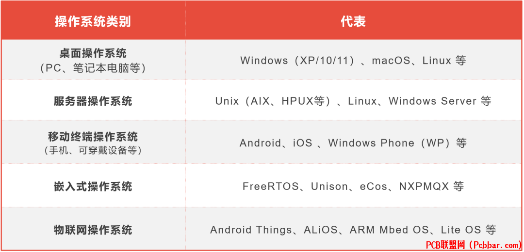

    针对不同的设备终端类型,以及不同的应用场景,操作系统也出现了细化分的趋势,演变出很多类别。
    通常来说,操作系统大致可以分为桌面操作系统、服务器操作系统、移动终端操作系统、嵌入式操作系统、物联网操作系统等类别。
    如下表所示:
