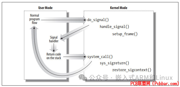

    2 捕获信号如果信号指定了处理程序,则do_signal()执行该程序。通过调用invoking handle_signal()
    handle_signal(signr, &info, &ka, oldset, regs);
    if (ka->sa.sa_flags & SA_ONESHOT)
        ka->sa.sa_handler = SIG_DFL;
    return 1;
    如果接收的信号设置了SA_ONESHOT标志,则必须将其重置为默认操作,以便再次出现相同信号将不会触发信号处理程序的执行。注意do_signal()在处理完单个信号后是如何返回的。在下次调用do_signal()之前,不会考虑其他挂起的信号。这种方法确保了实时信号将按适当的顺序处理。
    执行信号处理程序是一项相当复杂的任务,因为在用户态和内核态之间切换时需要小心地切换堆栈。我们在这里详细解释一下:
    信号处理程序是由用户进程定义的函数,包含在用户代码段中。handle_signal()函数在内核态运行,而信号处理程序在用户态运行;这意味着当前进程必须首先在用户态执行信号处理程序,然后才能被允许恢复其“正常”执行。此外,当内核试图恢复进程的正常执行时,内核堆栈不再包含被中断程序的硬件上下文,因为内核堆栈在每次从用户态转换到内核态时都会被清空。
    下图11-2说明了捕获信号的函数执行流程。假设非阻塞信号被发送给进程。中断或异常发生时,进程切换到内核态。在即将返回到用户态之前,内核调用do_signal()函数,依次处理信号(handle_signal())并配置用户态栈(setup_frame()或setup_rt_frame())。进程切换到用户态后,开始执行信号处理程序,因为该处理程序的地址被强制加载到了PC程序计数器中。当信号程序终止后,调用setup_frame()或setup_rt_frame()将返回代码加载到用户态栈中。这段返回代码会调用sigreturn()和rt_sigreturn()系统调用;相应的服务例程会将正常程序的硬件上下文内容拷贝到内核态栈并将用户态栈恢复到其原始状态(restore_sigcontext())。当系统调用终止时,正常程序继续其执行。
    图11-2 捕获一个信号
    现在,让我们看一下其执行细节:

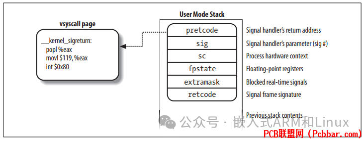

    setup_frame()将一个称为frame的数据结构压倒用户态栈中,该数据结构存储着处理信号和能够正确返回到sys_sigreturn()函数的所需要信息。frame是一个sigframe表,包含以下字段(参见图11-3):
  • pretcode
    信号处理程序的返回地址。其实就是__kernel_sigreturn标签处的汇编代码。
  • sig
    信号,信号处理程序需要的一个参数。
  • sc
    包含用户态进程即将切换到内核态之前的进程上下文内容,其数据类型为sigcontext(这些信息是从current的内核态栈中拷贝而来)。另外,它还包含一个进程阻塞信号的位数组。
  • fpstate
    用来保存用户态进程的浮点寄存器信息,数据结构类型为_fpstate。(参见第3章的保存和加载FPU、MMX和XMM寄存器)。
  • extramask
    指定阻塞实时信号的位数组。
  • retcode
    发起sigreturn()系统调用的8字节代码。在Linux早期版本中,这段代码用来从信号处理程序返回;但Linux 2.6版本以后,仅用作符号签名,以便调试器可以识别信号的栈帧。
    图11-3 用户态栈上的frame
    setup_frame()函数调用get_sigframe()计算frame第一个内存位置,因为该内存位置位于用户态栈上,所以函数返回的值为(regs->esp - sizeof(struct sigframe)) & 0xfffffff8。
  • Linux允许进程调用signaltstack()系统调用为它们的信号处理程序指定一个替换栈;这个特性也是X/Open标准要求的。如果使用的是替换栈,get_sigframe()函数返回的是替换栈中的一个地址。对于此特性,我们不过多讨论,从概念上讲,其与常规信号处理非常类似。因为在x86架构上,栈是向下增长的,所以,frame的首地址等于当前栈顶位置的地址减去frame的大小,结果按照8字节对齐。
    返回地址使用access_ok进行验证:如果合法,函数重复调用__put_user(),以便填充frame的所有字段。pretcode字段初始化为&__kernel_sigreturn,这是vsyscall内存页上的一段汇编代码地址。(参见第10章的通过sysenter指令发起系统调用的一节)

                    regs->eip -= 2;
    如果必须重新启动系统调用,handle_signal()的处理方式与do_signal()完全相同;否则,它会向用户进程返回一个-EINTR错误码。
    4 x86_64架构-do_signal()Linux内核版本是v2.6.11,文件位置:arch/x86_64/kernel/signal.c:
