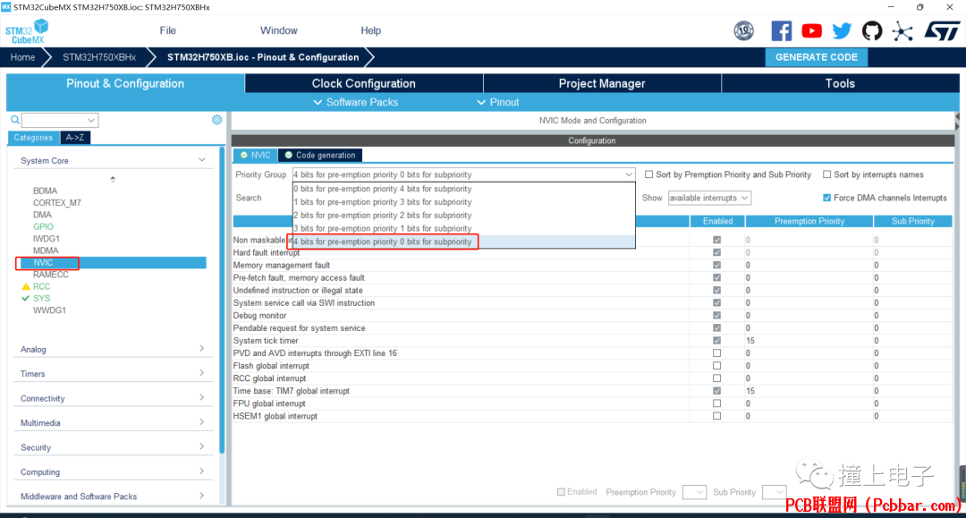

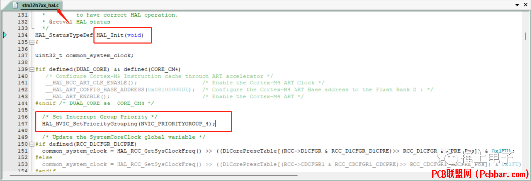

    ! j( b; X8 g* ]5,代码与中断对于内核来说提供的优先级有多少位在芯片厂商设计的时候并不会用到全部,ST只用到了四位,并且默认配置使用16个主优先级,并没有用到子优先级,我们可以看到可配置优先级为0-15 数字越大优先级越低- i* k0 x2 h! e; L5 c, N
