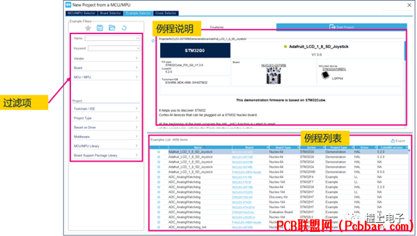

/ _! I( K3 k1 E; ~' T  y/ Y4,例程选择器
) C$ s  i/ P7 r以选择一个例程的方式来新建STM32CubeMX工程,是CubeMX V6.0.0推出的新功能,下面我们就来了解一下这个新功能。该功能将STM32Cube库里的例程,集成进了STM32CubeMX,用户可以在“Example Selector”标签页,通过左边一栏的过滤项,选择一个可以运行在指定开发板的例程,STM32CubeMX就可以帮我们创建该例程对应的IDE工程。对于部分例程还会创建对应的CubeMX工程(.ioc),用户可以基于STM32CubeMX工程进一步修改或者增加其他外设的配置。3 d  |' y1 q8 g
下图是“Example Selector”标签页的界面,左边的过滤项栏,包括两大部分:第一部分是开发板相关的过滤项,有开发板类型和MCU系列的选择;第二部分是工程相关的过滤项,有IED的选择,工程类型选择(外设例程,应用例程和开发板的Demo。这三个类型分别对应STM32Cube库中Project下的Example,Applications和Demonstrations目录下的例程),以及中间件和外设驱动库的选择等。2 n+ o# _1 c& N' s9 y
右下方是满足当前设定条件的所有例程的列表,当选中某个例程后,在右上方就会显示对该例程的描述,需要的STM32Cube库版本,以及对应开发板的文档链接。点击例程列表第一列的五角星图标,还可以将该例程加入收藏,方便下次调出。6 P5 o- D/ {" f6 l

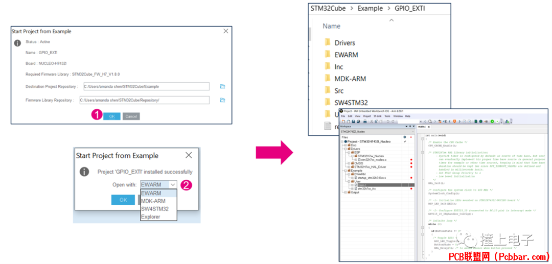

! t0 N. |" u0 {下面,我们将举例说明如何创建一个运行在Nucleo-H743ZI开发板上的GPIO_EXTI例程。* K4 d2 _7 j- Y
进入“Example-Selector”后,首先通过设定过滤项来缩小选择范围。我们通过关键字指定要搜索的是GPIO例程,并指定开发板类型为Nucleo-144,板载MCU为STM32H743ZI。然后在右侧的列表中就可以看到只有两个满足条件的例程,其中有一个GPIO_EXTI例程。* B, ^! Y$ n+ t+ B, X" j2 X  z5 |" _, E
选中该例程,再点击上方的“Start Project”。
: K# e) ?- M1 C7 g
, n" _% [/ C# E
在STM32CubeMX创建工程的过程中,会跳出一个对话框,在该对话框里可以设置创建工程时需要使用的Cube库的源文件位置(一般使用Cube库默认安装的位置)和目标工程的路径,这里我们都使用它的默认设置,然后点击“OK”。
4 x2 P$ U$ E1 }: i) c' S9 l工程创建成功后,会跳出工程创建成功的对话框,并且在该对话框的下拉列表中显示:已经创建好IAR,KEIL和SW4STM32三个IDE工程(下拉菜单中的“explorer”指仅打开所创建的工程目录)。可以任选一个打开,我们选择IAR(EWARM)工程,点击OK,就会自动打开对应的IAR工程了。
& g4 O. }, i& a
' a. c- O/ {+ k3 Z$ E0 C. g
对于一些较新的产品系列,CubeMX在创建所选择的例程时,还会创建STM32CubeIDE的工程,以及STM32CubeMX工程。可以直接打开创建好的STM32CubeMX工程,在其之上修改或添加其他功能。' M& d0 a2 ~: T. v2 f  w" Y) Y
是否支持同时创建STM32CubeMX工程,可以通过例程说明中的STM32CubeMX版本一项看出,如果标有具体的STM32CubeMX版本,则说明最后会生成STM32CubeMX工程,否则就不会生成STM32CubeMX工程。+ @9 f! ~' U, a6 L; P

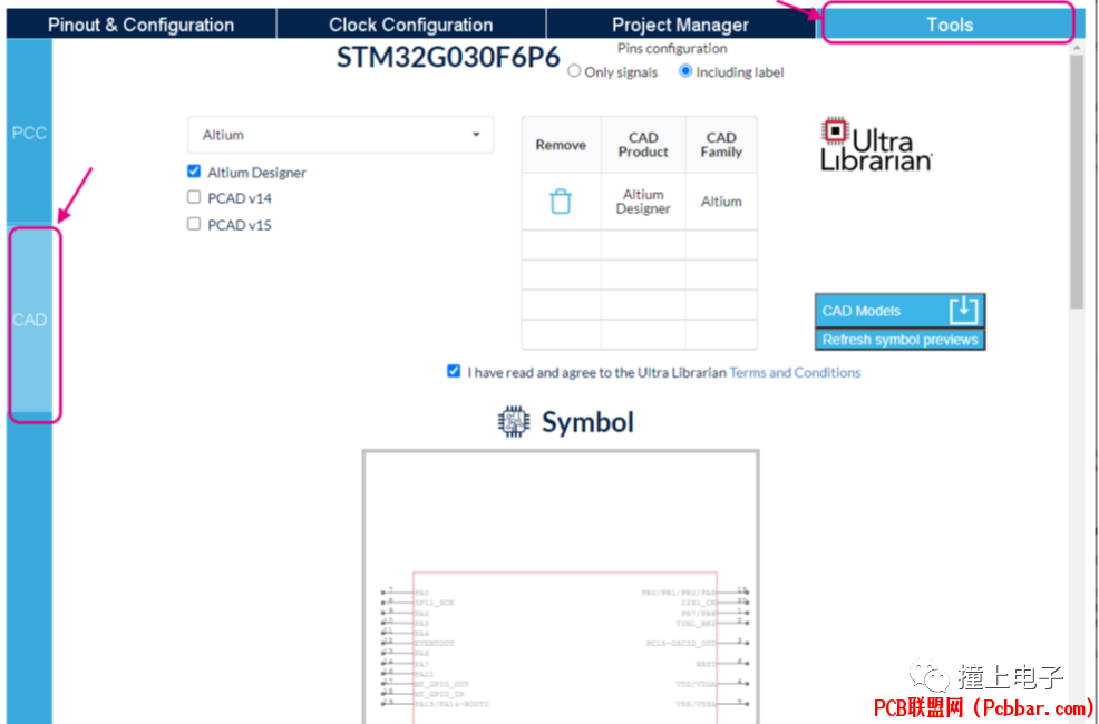

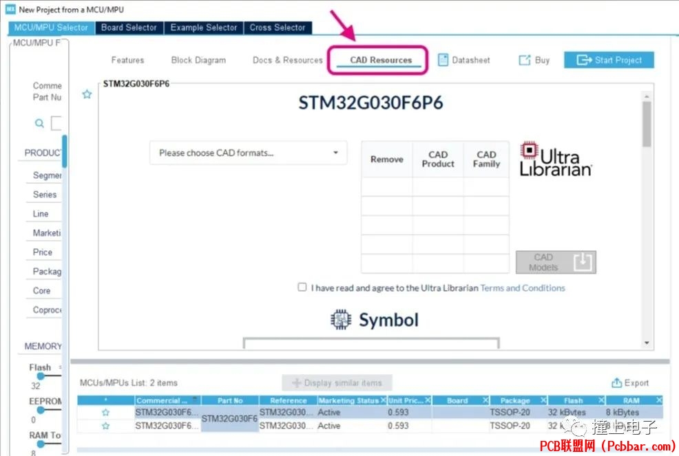

5,CAD资源视图- Q/ ~) N6 x2 ~, w! M% m3 k$ v
SM32CubeMX CADT资源视图可帮助用户快速访问和下载1个或多个设计工具的Symbol原理图符号,PCB封装和3D模型。这个功能需要STM32CubeMX保持网络连接。
7 W! L# I& Q% J3 e5 `- N# r- J" d可以通过Help>Updater settings打开STM32CubeMX 更新设置窗口进行网络配置和检查连接。
. f% F; o( q& e' uCAD资源可以通过MCU选择器窗口或者STM32CubeMX Project页面进入。
/ |: G& O( E+ a
! D  N# a; Y  |$ d) Q) a# X' |/ Y通过MCU选择器窗口访问1.从STM32CubeMX homepage打开MCU选择器
3 G6 g) P# m; B% c/ `2.选择一个MCU型号(市场状态不能为“Coming soon”)
- [! \7 L  [. s) E" F" \3.选择CAD Resources选项卡查看CAD资源/ X1 b" q' V2 N1 S! ^
4.使用滚动条拉低页面,查看不同的资源视图(Symbol原理图符号,PCB封装和3D模型)
: [, J' _. O3 T5.选择设计工具类型# H: ~  a( U( C
6.选择CAD格式
' u  m6 R- l8 o+ E' R) n7.同意条款
+ ~7 ?: i9 Z/ m' c3 S" n) B8.点击下载% `7 ?( T- |4 W6 p. l6 s1 h2 ~
9.选择下载路径/ R+ i2 k$ K1 u) o
5 N  B; G$ E( Q
) W- D" U( B& @: Y
: {! p- y6 @- g/ S+ I# G
& u  f+ c6 A  @+ i% w
  • 通过STM32CubeMX Project视图访问
    ( s( ~/ Z% ]/ I$ L1 j  D$ ^3 c* ]
    1.打开一个STM32CubeMX工程2.从Tools面板打开CAD选项卡进行访问

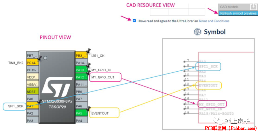

    * N9 e1 E& ]( [: ^4 k$ m  bSymbol视图反映了STM32CubeMX工程的引脚配置、可选功能及标注命名。下载后的CAD资源将和这些信息一致。& B; c3 g3 }1 g9 Z  O6 H& k
    5 D) X2 I' k/ Q# o3 _5 J
    5 @% M6 G/ C$ [' Z0 a在STM32CubeMX的Pinout 中如果更改了管脚的名称,在对应的Symbol中也会对应修改,需要在最后下载之前点击refresh symbol previews更新一下, 再下载的内容就是修改之后的了。
    1 u) H/ {1 f, `9 Z2 |; ?6 x

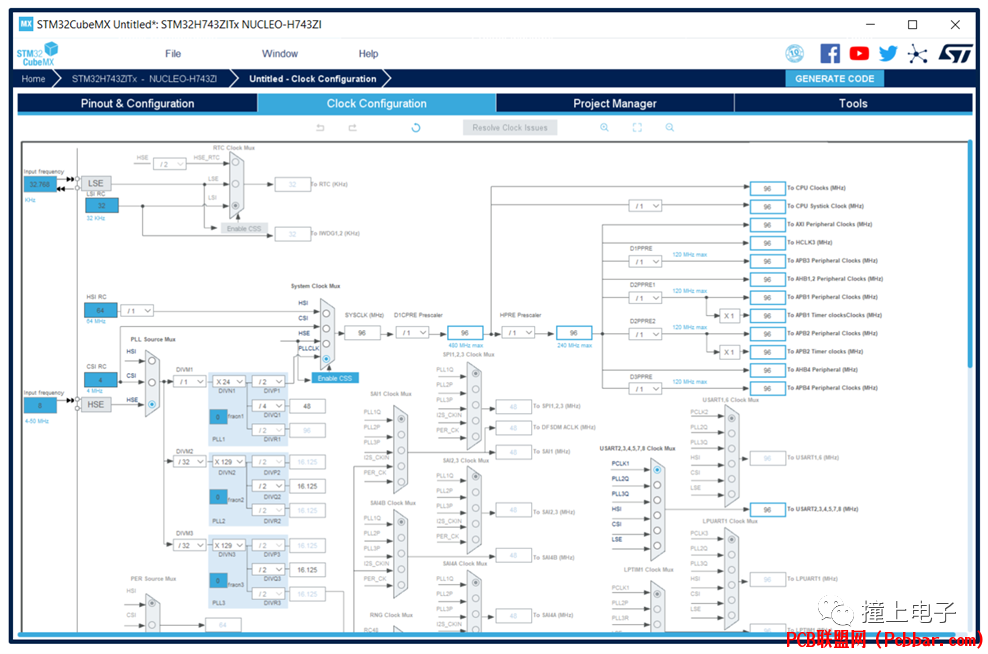

    + }- ?5 g: B/ r. R4 s6 R5 I7,时钟树初始化
    * S  s" J" Q3 a2 W3 V2 r' ?% k在“Clock Configuration”标签页面,我们看到的是整个MCU的时钟树结构,包括系统的时钟源有哪些,时钟路径,分频和倍频过程等。: P9 x/ u/ k+ [' i
    2 q  S" t1 w1 F1 I; D( R' g: D9 P
    5 X6 d) A; r2 W: g  h* f6 K% G
    在这里,我们可以配置系统工作时钟和各个外设的时钟。如果使用PLLCLK作为系统时钟源,设置好HCLK总线时钟频率后,STM32CubeMX会自动计算分频因子。时钟配置异常时,还会有错误提示。

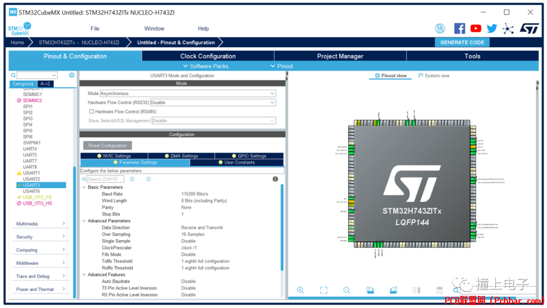

    8,外设配置
    % x/ ?. \. b, X' J$ t/ g在“Pinout&Configuration”标签页选中某个外设后,右侧就会出现对应的配置界面,可以对外设的运行参数,DMA和中断进行配置。比如图中的USART3,首先选择工作模式为异步(Asynchronous)模式,然后在下方的参数配置栏中,对波特率,数据长度,奇偶校验,停止位以及其他一些高级参数进行设置。+ K  K" X1 y0 z- v, C, g) R
    ! p: j7 o2 z5 X) t8 K0 K
    / x9 x$ k) g8 J5 b+ a
    在”NVIC Setting”, “DMA Setting”标签页下,还可以设置中断和使能DMA。“GPIO Setting”标签页下可以看到当前分配给该外设的引脚以及配置情况。" C& r# ?' C; U: g; P
    左侧外设列表中,通过不同的颜色和图标提示当前外设的配置情况:绿色的对勾表示当前外设的所有参数已经配置完成,紫色的交叉图标,表示配置尚未完成。橘黄色的感叹号图标,表示由于引脚冲突等原因,当前外设至少有一个模式不可用。而紫色的禁止图标,表示当前外设的所有模式都不可用。3 O8 s, ^" |9 ~2 b, U; B7 {

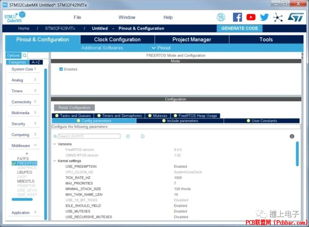

    8 ~9 x# u% w  C* T$ P: A11,FreeRTOS配置通过STM32CubeMX FreeRTOS配置窗口,用户可以配置一个实时操作系统应用所需要的所有资源并预留对应的堆栈资源。使用CMSIS-RTOS API函数定义和生成FreeRTOS相关部件。配置流程如下:
    , @9 |( U1 q. v0 Q3 w" va.在Pinout&Configuration选项卡下,点击FreeRTOS打开Mode 和Configuration页面
    5 F& O. `, c, h7 Db.在Mode面板内使能 FreeRTOS; k# b( E- W2 o% n- I
    c.在Configuration面板内配置FreeRTOS的原生参数等,比如任务,定时器,队列和信号量。在Config选项卡下配置内核和软件参数。在Include parameters选项卡下,选择应用需要的API函数,通过该方法可以优化代码大小。Config选项卡和Include parameters选项卡下的参数都是FreeRTOSConfig.h文件的一部分。
    , u0 k( C0 Q% f7 h6 [, ed.点击其他选项卡分别对FreeRTOS的任务,队列,定时器,信号量,堆栈等进行配置。+ k1 j' S. h( I: X# Z
    ; t; H  U0 R2 z# O+ Y

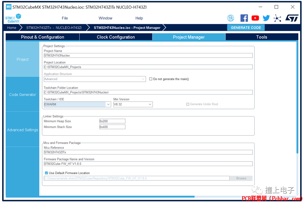

    % {# E; B8 J/ J/ A5 `- A0 X  Q$ F在”Project Manager”标签页下,有三大类配置,分别在三个子标签页下。在“Project”页下,可以设定项目名称,项目位置,选择工具链和固件版本等;在“Code Generator”页下,可以设置生成代码的相关选项,比如是否拷贝相关的库文件,重新生成代码时,如何处理之前生成的文件等;+ j; }; C# p5 c) ~5 P# z9 }
    在“Advanced Settings”页面下,可以对要生成的初始化代码做进一步的设置,比如使用HAL还是LL驱动,生成的初始化代码是否是静态函数,是否在主函数里调用等。
    8 H& a" T- M7 F0 [3 ~# Y6 m所有的参数都设置好后,点击“GENERATE CODE”,STM32CubeMX就开始创建工程了。7 a: R7 W! |) }* V- k3 x1 d$ }
    9 l- x5 A; X( |# Z9 o4 @8 N下面我们来看一下在“Project Manager”标签页下需要注意的一些配置项。* h! D. I& G. b
    1. 选择不同的项目结构“Project”页的“Application structure”项可以设置两种不同的项目工程文件结构。
    ' T; f# r( \7 C$ W8 _“Basic”结构:适合没有使用中间件或者只使用了一种中间件的项目。用户代码分为Src和Inc两个文件夹,和IDE文件夹位于同一层,这种结构跟Cube库中的例程的文件结构类似。
    1 F0 @* ]/ L; U( ?9 H; Z) O“Advanced”结构的构成如下图中所示,用户应用逻辑代码放在Core文件夹下,每个中间件的适配文件各自放在独立的文件夹内(比如图中的USB_HOST),并分为和硬件平台相关的Target部分以及和应用相关的App部分,这种结构适合使用了多个中间件的项目,使得项目的集成更加容易。4 x: l& L; s( E1 L
    9 \  ?! T2 s, U, |6 V, B' c- q2. 选择不同的Cube库版本STM32CubeMX生成工程的时候,默认会使用当前最新的Cube库。如果想使用不同的Cube库版本,可以取消勾选“Use Default Firmware Location”,然后,点击Browse,在本地电脑中选择另一个版本的Cube库。- ^2 H$ d' Z) r* L& m
