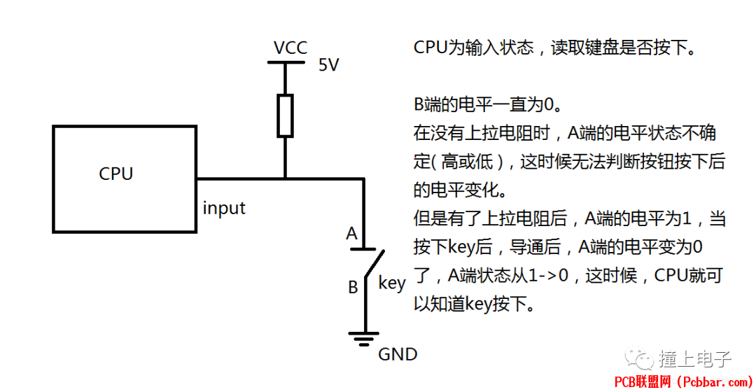

上拉电阻:
# M/ _' e6 Z; L4 g5 x" ^) M作用:上拉电阻用于保持引脚的电平在逻辑高("1")状态。它的主要作用是确保在没有外部输入信号时,引脚的电平保持高电平状态。原理:当引脚上拉电阻与电源电压(通常是Vcc或3.3V)连接时,引脚通过上拉电阻与电源电压相连。这使得引脚电平在没有外部信号输入时保持高电平。当外部事件将引脚连接到地(逻辑低)时,引脚的电平会变为低电平(逻辑"0")。应用:上拉电阻通常用于数字输入引脚,如按钮、开关或传感器。例如,当按钮未按下时,引脚保持在高电平状态。当按钮按下时,引脚的电平变为低电平,以表示按钮已被按下。/ p5 g6 Z- E2 n+ S6 h" y% i9 H

示例图示1,上拉电阻输入管脚

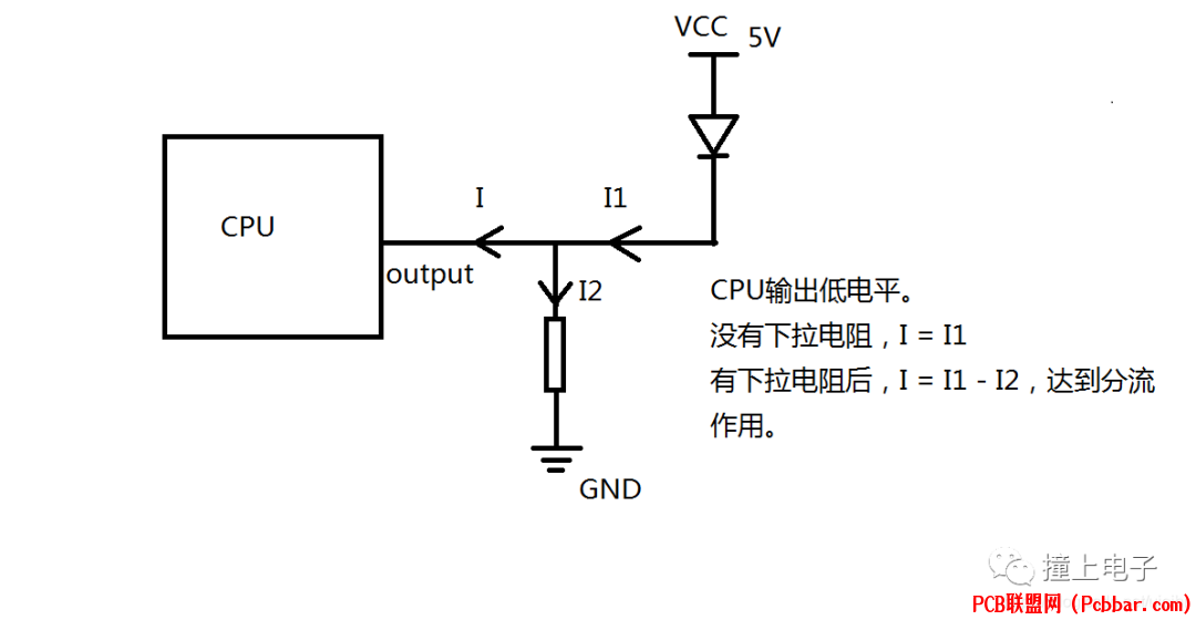

4,下拉电阻输出管脚" X+ w# c- y( j
