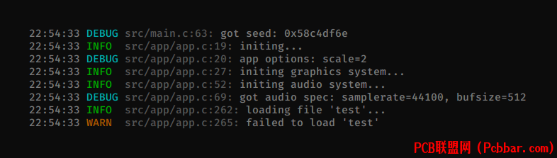

单片机项目在很多时候都需要调试,通过日志诊断bug是常见的一种调试方法。
下面就给大家分享一个开源的适合单片机的轻量级日志库,只有log.c 和 log.h 两个文件,使用非常方便。

1、概述在你的项目中添加 log.c 和 log.h 文件。
提供 6 用于日志记录的类似函数的宏:
  • log_trace(const char *fmt, ...);log_debug(const char *fmt, ...);log_info(const char *fmt, ...);log_warn(const char *fmt, ...);log_error(const char *fmt, ...);log_fatal(const char *fmt, ...);
    每个函数都采用一个 printf 格式字符串,后跟其他参数:
  • log_trace("Hello %s", "world")
    生成一行给定格式的行打印到 stderr:
  • 20:18:26 TRACE src/main.c:11: Hello world
