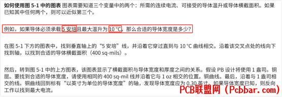

我们看下IPC-2152标准里面举的例子
按照上面的步骤,可以知道5A电流,合适导体宽度是0.3英寸,也就是25.4*0.3=7.62mm宽度,这跟我们通常说的1mm过1A电流,5mm过5A电流是有出入的。并且按照1mm过1A这个规则来,是有些不够的。
不过,从曲线上面我们也可以看出,如果电流是1A,那么对应的横截面积是40Sq-mils,对应的导线宽度(假设铜厚还是1盎司)是0.023英寸,也就是0.023*25.4=0.58mm。这样看,1mm过1A电流又很充足。
那为什么会这样呢?这是因为,温升跟线宽并不是完全线性的关系,这个我们需要注意。

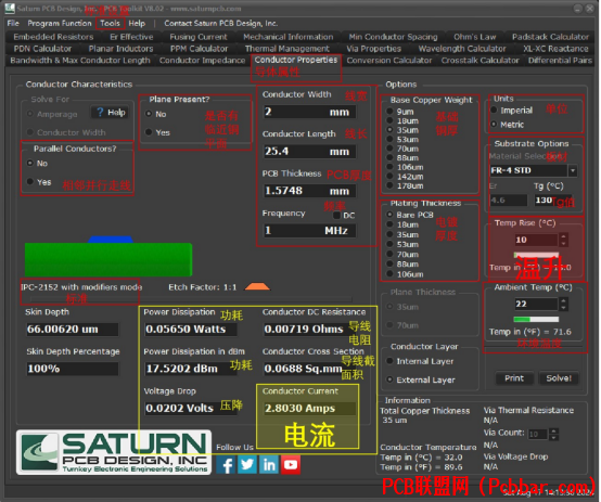

设计软件:Saturn PCB
给兄弟们推荐个软件:Saturn PCB(文末会附下载方法),这个软件应该是目前用得最多的。软件本身功能较多,不仅仅只是用来帮助评估走线电流。不过本节我们主要说明走线电流,那就只介绍这一部分功能。
使用的时候,首先需要设置好标准,建议选择最新的标准:IPC-2152 with modifiers(可以点击菜单tools-->Programs Options进行设置)
下面介绍下菜单的内容:
我们设置好红色部分的参数,就可以知道导线可以通过的电流了。

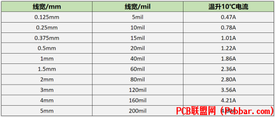

下面列出常见的线宽对应的电流值(条件:板厚1.6mm,温升10℃,没有领近铜层)如下表:

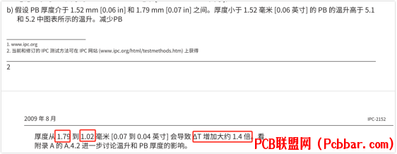

这个表一出,可能细心的同学又发现了,不对呀,前面IPC-2152里面的曲线图,1A电流对应线宽是0.58mm,你这表格里面1A对应是0.375mm,要小很多,根本就对不上。
这里原因我估计是因为板厚,从标准里面看出,板厚从1.79mm减到1.02mm,温升会增加1.4倍,可见板厚影响也很大。不过标准里面的曲线,并未说明板厚是多少,我也只是猜测。
如果我们使用Saturn PCB将板厚设置为1mm,可以看到1A对应的线宽是0.65mm,与曲线对应的0.58也就相差不大了。
下面就把用软件计算的两种板厚(1.6mm和1mm)对应的线宽和电流重新列了个对应表如下,仅供参考:
