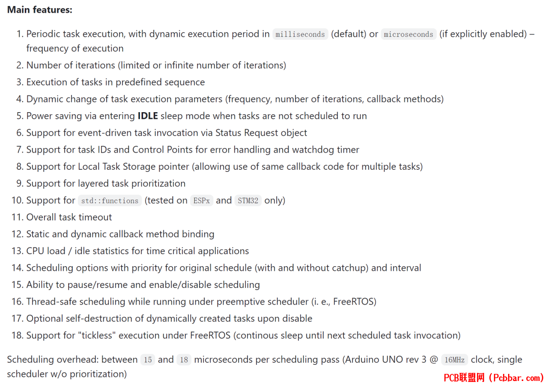

做嵌入式开发不能只想着裸机,有些小项目确实用简单裸机实现就可以了,但长期来说,我们还是要“做大做强”,所以,要么上RTOS,要么有框架思维。
今天就分享一个强大的协同多任务处理库:TaskScheduler(多任务调度器)。
开源地址:https://github.com/arkhipenko/TaskScheduler
关于TaskScheduler
Task Scheduler是一款适用于Arduino, ESPx, STM32和其他微控制器的协同多任务处理库。
它是协作多任务(任务调度)的轻量级实现,也是抢先式编程和FreeRTOS等框架的简单替代方案。
大多数情况下,你不需要担心并发处理的问题(竞争、死锁、活动锁、资源共享等),协作处理的事件是通过设计来处理这些问题。
主要特点:

    使用方法
    这种开源库提供了接口,使用方法其实很简单,比如这里基于Ardiuo平台给大家简单讲述一下使用方法。
    1、下载源码https://github.com/arkhipenko/TaskScheduler
    2、添加源码将下载的源码添加到Ardiuo工程中,然后包含头文件。
  • #include
    3、添加自己的多任务代码
  • #include
    Scheduler scheduler;
    Task task1(1000, TASK_FOREVER, [](){});
    Task task2(1000, TASK_FOREVER, [](){});
    void setup() {  scheduler.init();  scheduler.addTask(task1);  scheduler.addTask(task2);  task1.enable();  task2.enable();}
    void loop() {  scheduler.execute();}
