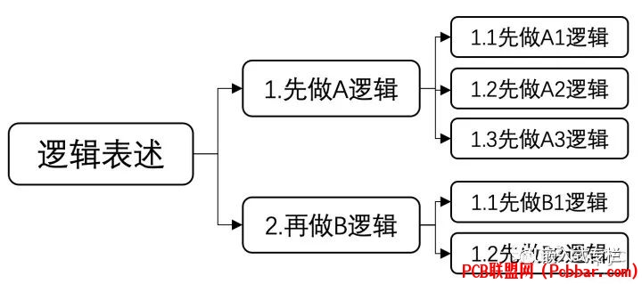

业务需求示例
我们要做一件事情doSomething:第一步先做A,A过程要先执行a1,然后执行a2,然后执行a3这三个子过程。第二步再做B,B过程需要执行b1,然后b2这两个子过程。
这个示例逻辑的图形表述如下:是一个树,包含树的根,枝干,和叶子。
例子是有通用性的,现实世界的任何事情或业务都可以用类似的树形结构来表述。

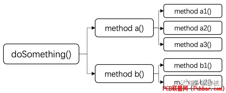

正确的代码实现
1.和逻辑树映射的代码树正确的代码结构应该是和逻辑映射的,代码结构如下:
我们真实写代码的时候,一般并不会直接写出如上结构,而是会先写出「2.代码块+注释」的结构来。
2.代码块+合理注释如下代码通过代码块来映射逻辑,上面图中的子函数对应代码中的注释。
  • void doSomething(){    //A    a1逻辑伪代码.....;//a1    a2逻辑伪代码.....;//a2    a3逻辑伪代码.....;//a3
        //B    b1逻辑伪代码;//b1    b2逻辑伪代码;//b2}
    3.抽取小函数可以再上面的基础上更优秀些,对代码块进行抽取小函数,更符合业务描述(更符合业务的树形结构)
  • void doSomething(){    doA();    doB();}
    void doA(){    a1逻辑伪代码.....;    a2逻辑伪代码.....;    a3逻辑伪代码.....;}
    void doB(){    b1逻辑伪代码;    b2逻辑伪代码;}

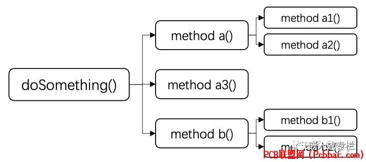

    第二种问题:部分抽取第二种是对整体的部分逻辑进行了抽取,这种方法很难命名,会给个词不达意的名字,或使用整体的名字,这个就相对严重了,已经影响到了代码阅读和理解。
    比如电脑是一个整体,可以命名是电脑;如果只给你一部分(CPU,主板,显卡)怎么命名让人能明白?电脑部分零件?但电脑部分零件并不能让人明白,因为它不是一个逻辑主体。CPU是一个逻辑主体,封装了运算。
    如下图,只对a1,a2进行了抽取,然后名字依然称为a,看到代码会很疑惑,a3明显也属于a。
  • void doSomething(){    doA();    a3逻辑伪代码.....;    doB();}
    void doA(){    a1逻辑伪代码.....;    a2逻辑伪代码.....;}
