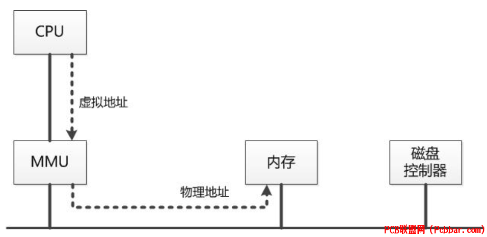

前言操作系统的核心任务是对系统资源的管理,而重中之重就是对CPU和内存的管理。为了使进程摆脱系统内存的制约,用户进程运行在虚拟内存之上,每个用户进程都拥有完整的虚拟地址空间,互不干涉。而实现虚拟内存的关键就在于建立虚拟地址与物理地址之间的映射,因为无论如何数据终究要存储到物理内存中才能被记录下来。
如上图所示,进程1和进程2都拥有完整的虚拟地址空间,虚拟地址空间又分为了用户空间内核空间,对于不同的进程面对的都是同一个内核其内核空间的地址对于的物理地址都是一样的,因而进程1和进程2中内核空间的VA K地址都映射到了物理内存的PA K地址

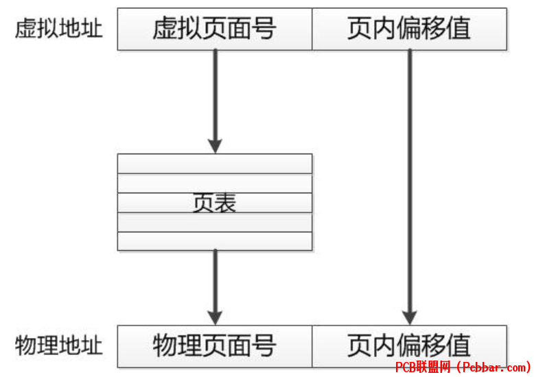

一、分页机制1.分页机制的核心思想就是解除线性地址和物理地址的一一对应关系,使线性地址连续,而物理地址不连续。使连续的线性地址可以与任意物理内存地址相关联,即从虚拟页面到物理页面的映射。而这个翻译过程由内存管理单元(MMU)完成,MMU接收CPU发出的虚拟地址,将其翻译为物理地址后发送给内存。内存管理单元按照该物理地址进行相应访问后读出或写入相关数据,如下图所示:
2.分页机制寻址原理通过查页表,对于每个程序,内存管理单元MMU都为其保存一个页表,该页表中存放的是虚拟页面到物理页面的映射。每当为一个虚拟页面寻找到一个物理页面之后,就在页表里增加一条记录来保留该映射关系。当然,随着虚拟页面进出物理内存,页表的内容也会不断更新变化。

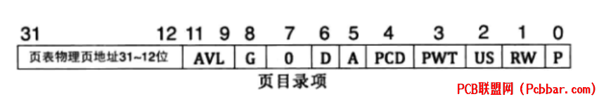

二级页表模式:
(1)取虚拟地址高10位*4+页目录表(PDE)得到页表的物理地址
(2)取虚拟地址中间10位*4+页表(PTE)得到页地址
(3)取虚拟地址最后12位+页地址得到最终的物理地址页目录项、页表项结构:
3.启动分页机制,按顺序做好三件事(1)准备好页目录表及页表
(2)将页表地址写入控制寄存器cr3
(3)寄存器cr0的PG位置1,开启页表机制

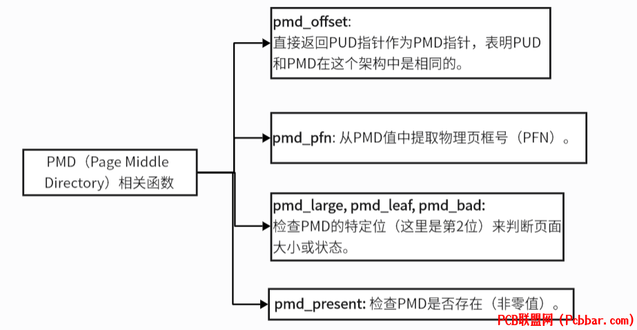

页表级别的释放函数用于释放不同级别的页表项,定义了页表级别的释放函数,如 pmd_free_tlb、pud_free_tlb 等。这些函数确保了内存的高效利用和释放。
   #if CONFIG_PGTABLE_LEVELS > 2
   void ___pmd_free_tlb(struct mmu_gather *tlb, pmd_t *pmd)
       struct ptdesc *ptdesc = virt_to_ptdesc(pmd);//获取 PMD 描述符,使用 virt_to_ptdesc 函数将 PMD 转换为相应的页表描述符.
       paravirt_release_pmd(__pa(pmd) >> PAGE_SHIFT);// 释放 PMD,用 paravirt_release_pmd 函数释放 PMD。__pa(pmd) 将虚拟地址转换为物理地址,>> PAGE_SHIFT 用于获取页框号。
       #ifdef CONFIG_X86_PAE
       tlb->need_flush_all = 1;
       #endif//如果启用了 PAE,设置 tlb->need_flush_all 为 1,表示需要刷新所有 TLB 条目。
       pagetable_pmd_dtor(ptdesc);//调用 pagetable_pmd_dtor 函数对 PMD 进行析构,释放与 PMD 相关的资源。
       paravirt_tlb_remove_table(tlb, ptdesc_page(ptdesc));//调用 paravirt_tlb_remove_table 函数从 TLB 中移除与 PMD 相关的页表条目。
   }设置和清除访问标志

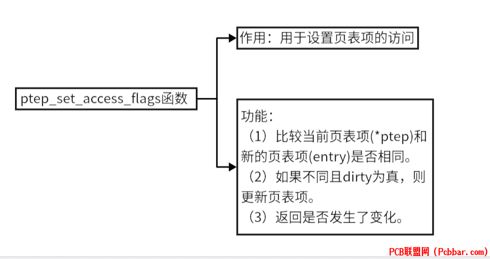

定义了设置和清除页表项访问标志的函数,设置访问标志是指修改页表项中的标志位,以控制页面的访问权限。例如,可以设置页面为可读、可写或可执行。设置访问标志时,内核会更新页表项中的相应位。设置和清除页表项访问标志的函数用于管理页表项的访问权限,这些函数确保了内存的安全性和访问控制。
   int ptep_set_access_flags(struct vm_area_struct *vma,
                             unsigned long address, pte_t *ptep,
                             pte_t entry, int dirty)
       int changed = !pte_same(*ptep, entry);//使用 pte_same 函数检查当前页表项与新条目是否相同。如果不同,设置 changed 为 1。
       if (changed && dirty)
           set_pte(ptep, entry);//更新页表项,如果页表项已更改且 dirty 为真,调用 set_pte 函数更新页表项。
       return changed;//返回 changed,指示页表项是否已更改。
   int ptep_test_and_clear_young(struct vm_area_struct *vma,
                                 unsigned long addr, pte_t *ptep)
       int ret = 0;
       if (pte_young(*ptep))
           ret = test_and_clear_bit(_PAGE_BIT_ACCESSED,
                                    (unsigned long *) &ptep->pte);//检查页表项的年轻标志,使用 pte_young 函数检查页表项是否被标记为“年轻”。如果是,调用 test_and_clear_bit 函数清除访问标志,并将结果存储在 ret 中。
       return ret;//返回 ret,指示是否成功清除年轻标志。

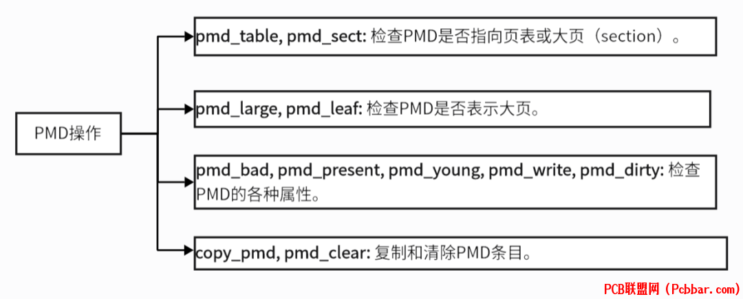

   }3.x86 架构相关的两级页表操作源码:arch/x86/include/asm/pgtable-2level.h
这段代码主要定义了与 x86 架构相关的两级页表操作,包括设置和清除 PTE、PMD 和 PUD 的函数,以及交换条目和 PTE 的编码/解码宏和函数。通过这些定义,内核可以正确地管理和操作两级页表。
头文件保护
使用头文件保护机制,防止重复包含。
   #ifndef _ASM_X86_PGTABLE_2LEVEL_H
   #define _ASM_X86_PGTABLE_2LEVEL_H错误打印宏
定义了用于打印 PTE 和 PGD 错误的宏。
   #define pte_ERROR(e) \
    pr_err("%s:%d: bad pte %08lx
", __FILE__, __LINE__, (e).pte_low)
   #define pgd_ERROR(e) \
    pr_err("%s:%d: bad pgd %08lx
", __FILE__, __LINE__, pgd_val(e))设置 PTE、PMD 和 PUD 的函数
   static inline void native_set_pte(pte_t *ptep , pte_t pte)
           *ptep = pte;
   }//将传入的 pte 值赋给指向的页表项 *ptep。
   static inline void native_set_pmd(pmd_t *pmdp, pmd_t pmd)
           *pmdp = pmd;
   }//将传入的 pmd 值赋给指向的页中间目录 *pmdp。
   static inline void native_set_pud(pud_t *pudp, pud_t pud)
   }//该函数的实现为空,表示当前没有对 PUD 的设置操作。原子设置 PTE 的函数
   static inline void native_set_pte_atomic(pte_t *ptep, pte_t pte)
           native_set_pte(ptep, pte);//调用 native_set_pte 来设置页表项。
   }清除 PMD 和 PUD 的函数
   static inline void native_pmd_clear(pmd_t *pmdp)
           native_set_pmd(pmdp, __pmd(0));//调用 native_set_pmd,将 PMD 设置为 __pmd(0),将 PMD 清空或设置为无效状态。__pmd(0) 通常表示一个无效的 PMD 条目。
   static inline void native_pud_clear(pud_t *pudp)
   }清除 PTE 的函数
   static inline void native_pte_clear(struct mm_struct *mm,
                                       unsigned long addr, pte_t *xp)
           *xp = native_make_pte(0);//调用 native_make_pte(0),将页表项 *xp 设置为无效状态。native_make_pte(0) 通常会返回一个表示无效页表项的 PTE 值。
   }获取并清除 PTE、PMD 和 PUD 的函数

   static inline pmd_t *pmd_offset(pud_t *pud, unsigned long addr)
       return (pmd_t *)pud;//返回指向 PMD 的指针。
   #define pmd_offset pmd_offset
   #define pmd_pfn(pmd)(__phys_to_pfn(pmd_val(pmd) & PHYS_MASK))//从 PMD 中提取物理页框号,使用 pmd_val 获取 PMD 的值,并与物理掩码进行按位与操作。
   #define pmd_large(pmd)(pmd_val(pmd) & 2)//检查 PMD 是否为大页
   #define pmd_leaf(pmd)(pmd_val(pmd) & 2)//检查 PMD 是否为叶节点。
   #define pmd_bad(pmd)(pmd_val(pmd) & 2)//检查 PMD 是否无效。
   #define pmd_present(pmd)(pmd_val(pmd))//检查 PMD 是否存在。

   #define pmd_table(pmd)    ((pmd_val(pmd) & PMD_TYPE_MASK) ==  PMD_TYPE_TABLE)//检查 PMD 是否指向页表
   #define pmd_sect(pmd)       ((pmd_val(pmd) & PMD_TYPE_MASK) == PMD_TYPE_SECT)//检查 PMD 是否指向段
   #define pmd_large(pmd)      pmd_sect(pmd)//检查 PMD 是否为大页
   #define pmd_leaf(pmd)       pmd_sect(pmd)//检查 PMD 是否为叶节点
