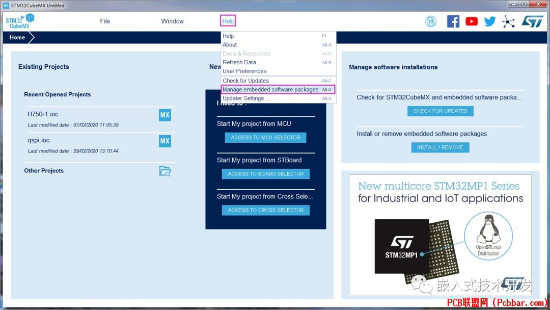

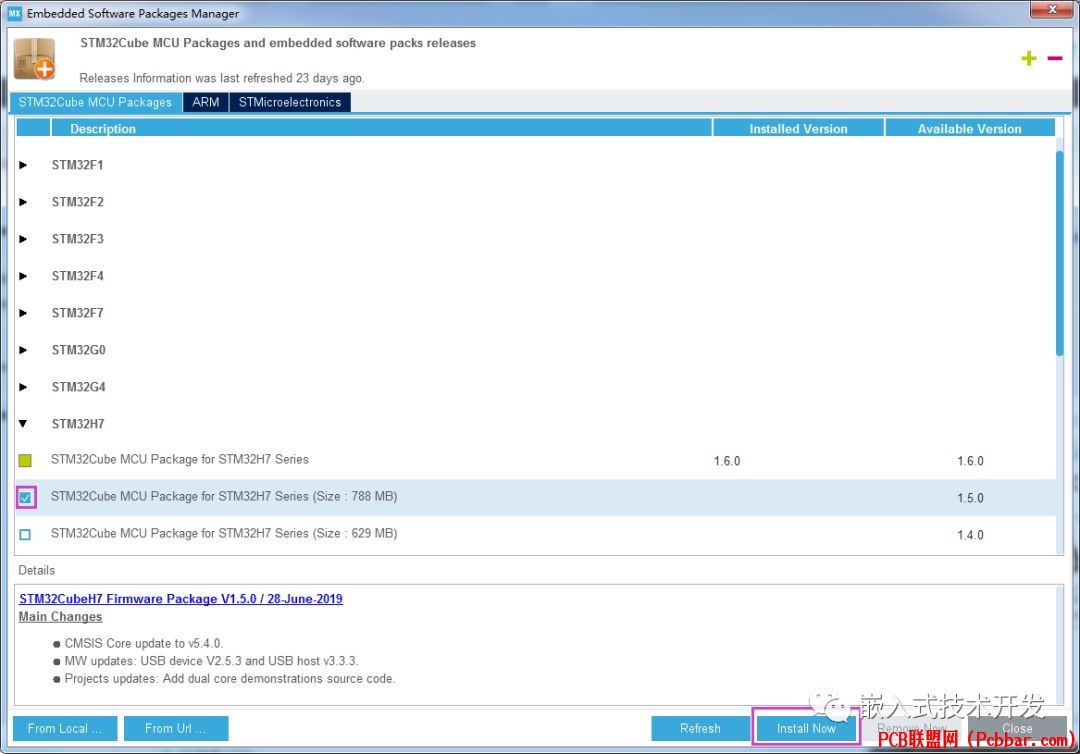

    安装完成后,双击打开软件,点击Help->Manage embeded software packages,安装库文件。
    选择需要使用的芯片系列,点击Install Now即可在线安装,也可以自己下载后,点击From Loacl...进行离线安装。

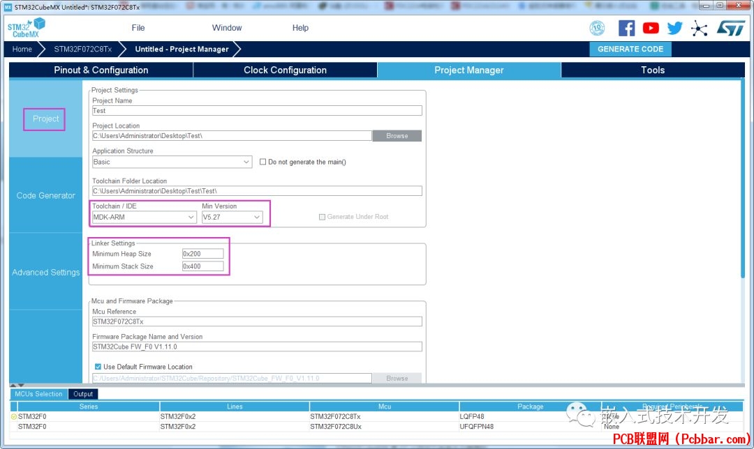

    软件使用简介

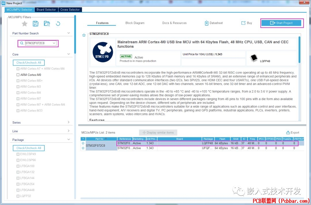

    在主界面点击File->New Project,新建工程,如下图,选择相应型号和封装的芯片,点击Start Project即可。

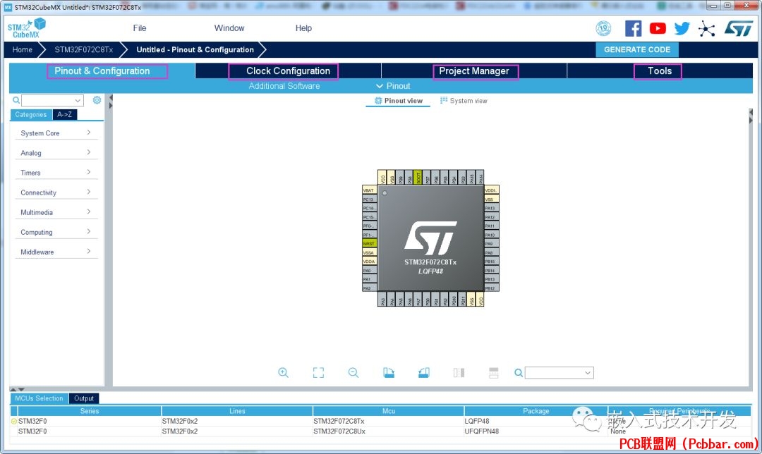

    打开工程后,可以看到主界面有4个子页面,分别是Pinout&Configuration(引脚和外设配置)、Clock Configuration(时钟配置)、Project Manager(工程管理)和Tool(工具)。

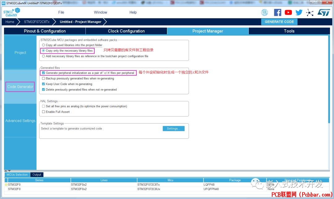

    Pinout&Configuration页面下,可配置单片机的引脚功能和外设参数。Clock Configuration用于配置系统时钟。Project Manager用于配置工程的一些参数,包括工程名、工程路径、所使用的IDE及版本,堆栈大小等。需要注意的是,目前该软件对中文路径支持并不好,建议使用全英文路径。
    一般情况下,在生成工程时选择如下配置,只拷贝需要的库文件到工程目录,可防止冗余库文件占用过多磁盘资源。每个外设初始化时生成一个单独的.c和.h文件,使工程目录更清晰。
    Tool页面可用于功耗的计算,一般使用较少。

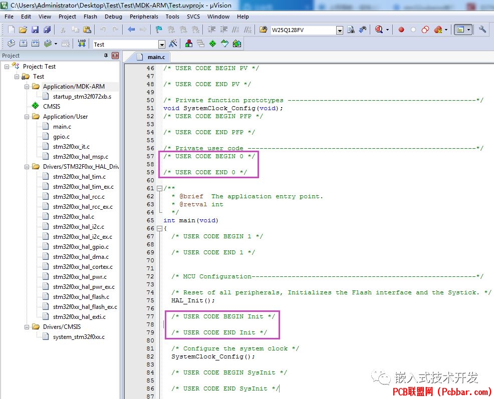

    编写代码所有配置完成后点击右上角Generate Code即可生成初始化代码,点击Open Project可打开工程。工程已经将外设的初始化部分自动生成,用户只需要添加自己的代码即可,添加代码时需要注意,必须在
    /* USER CODE BEGIN ... */
    /* USER CODE END ...*/
    这样的语句中间添加,否则修改配置后重新生成代码时用户程序会被覆盖掉。
