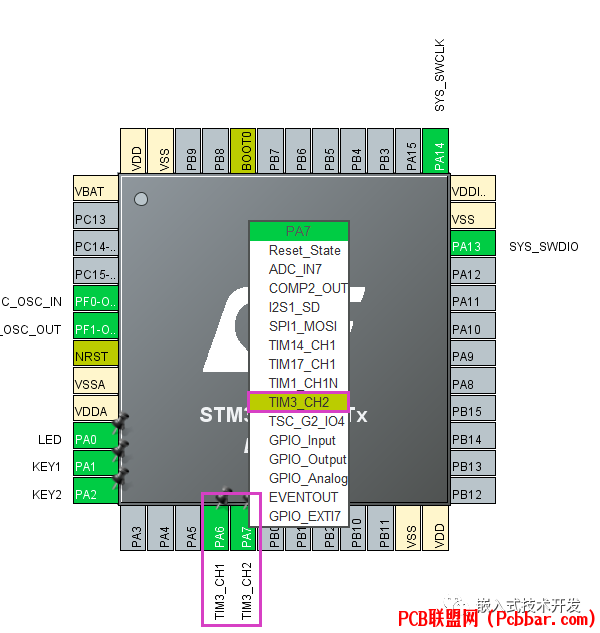

    需要说明的是有的定时器的输出通道可以影视到不同的IO口上,用户可以自己选择,上图中选择TIM3的通道1和通道2后,默认的PB3和PB4端口被设置为TIM3_CH1和TIM3_CH2功能。实际上,TIM3的通道1和通道2也可以映射到PA6和PA7上,用户可以手动更改。

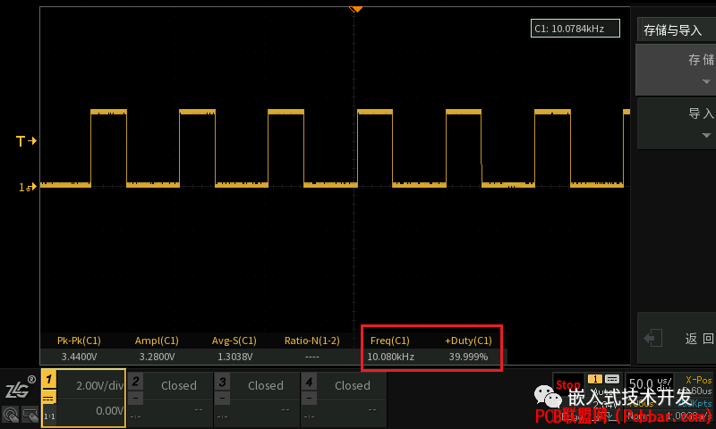

    编译程序后,下载到电路板,用示波器观察相应引脚的波形。
    可以看到频率是10.080kHz(由于使用的内部RC时钟,有一定误差),占空比39.999%,说明程序没有问题。
