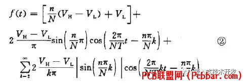

    将该函数展开为傅里叶级数,可以得到:
PWM波函数展开傅里叶级数
    可以看到,上式中的第一项为直流分量,第二项为一次谐波,第三项为高次谐波的和。用低通滤波器将谐波部分滤掉后,只剩直流分量,即为需要输出的电压值。直流分量的电压取决于n的变化,当n从0变化到N时,对应的电压值为VL变化到VH。
