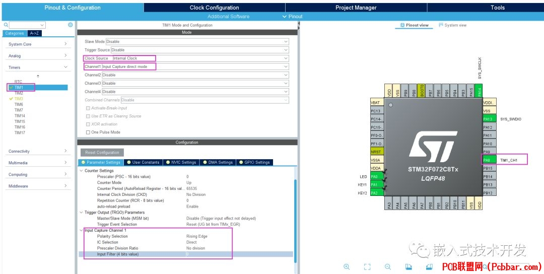

    首先新建工程后,配置系统时钟为48MHz(参考之前的文章STM32CubeMX之GPIO的使用)。以TIM1为例,使能TIM1的时钟源为Internal Clock(即48MHz系统时钟),设置通道1为Input Capture direct mode,可以看到对应到PA8引脚自动被设置为TIM1_CH1功能。定时器基本参数的配置参考STM32CubeMx之TIM定时中断,其它具体配置如下图。

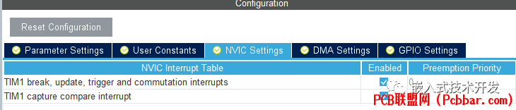

    STM32的定时器通道可以设置上升沿捕获、下降沿捕获或者上升沿下降沿都捕获。当捕获到信号的上升沿或下降沿时,产生一个捕获中断。这里设置为上升沿捕获。其中Prescaler Division ratio参数为可预置分频比,可设置为不分频或2/4/8分频,若设置为2分频,表示捕获到2个上升沿才产生一次中断。Input Filter为输入滤波器参数,滤波器的功能简单来说就是多次检测视为一次有效,也就是说连续N次采样检测,如果都是高电平,则说明这是一个有效的电平信号,这样便可以过滤掉那些因为某些而干扰产生的一些信号。设置完成后,打开定时器的溢出中断和捕获中断。
    之所以需要打开溢出中断,是因为两次捕获之间,定时器可能会溢出,需要在中断中记录溢出次数,才能统计两次捕获之间的总时间。点击 Generate Code生成代码。程序编写
