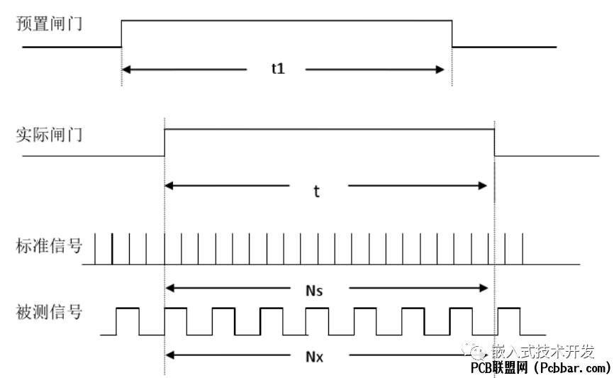

    首先看一张图:
    传统的测频方式,闸门放时间是固定的,闸门时间内被测信号的计数个数Nx不一定是整数个,因此会有一定的误差,且误差与被测信号频率有关。而等精度测频的方法,闸门时间不是固定的,而是被测信号的整数倍。 因此消除了对被测信号计数的±1误差,其误差只与标准信号的计数个数Ns的±1误差有关。可以看出,闸门时间越长,标准频率Fs越大,Ns的计数值越大,±1误差的影响就小。在相同的闸门时间内,被测信号的频率Fx=Nx*Fs/Ns。

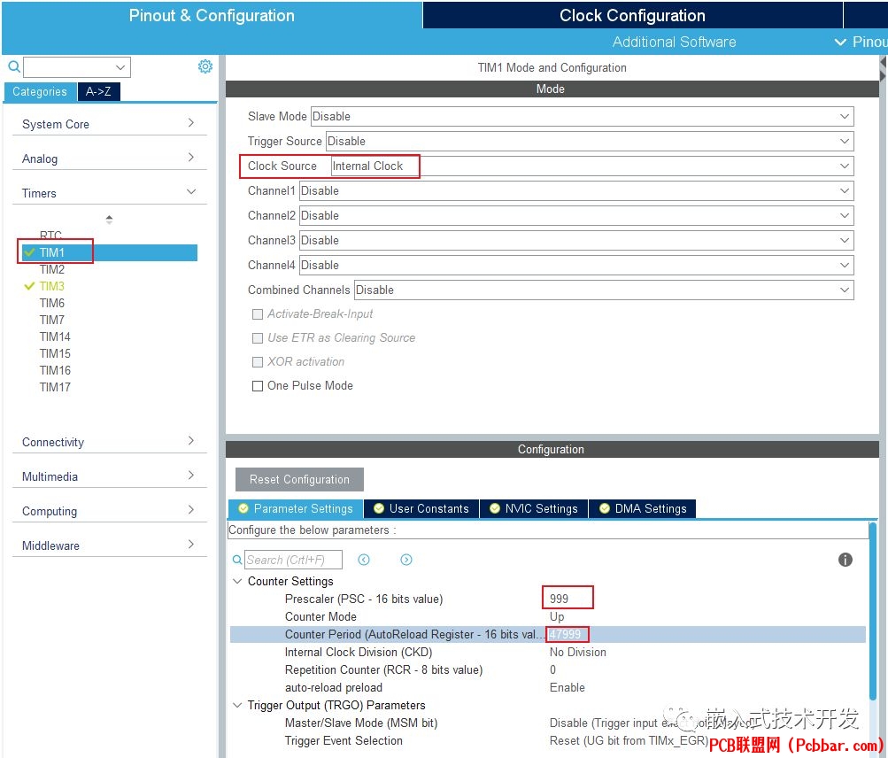

    STM32CubeMX的TIM配置如下:
    TIM1作为产生闸门时间的定时器,其计数周期设置为47999,时钟为系统时钟,1000分频。则溢出周期即闸门时间为1秒,打开溢出中断:

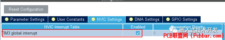

    TIM3作为捕获被测信号的定时器,其配置如下,通道1设置为捕获模式,捕获上升沿,定时周期设置为最大65535,时钟为系统时钟,不分频。打开中断(TIM3捕获和溢出为同一个中断)。
