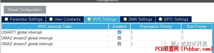

STM32CubeMX配置首先,时钟等的配置参考之前文章的介绍(STM32CubeMX之GPIO的使用)。串口部分配置如下:
选择Mode为常用的异步串口Asynchronous,不使能RS232硬件流控制。波特率设置为115200,数据长度8位,无校验位,1位停止位。
打开中断和添加发送和接收的DMA,DMA参数设置为默认即可,如下图。
编写程序设置完成后生成代码。初始化部分已经自动生成,用户只要添加发送和接收的代码就行。串口发送和接收的函数包括三种方式:查询、中断和DMA方式,函数如下:
  • HAL_StatusTypeDef HAL_UART_Transmit(UART_HandleTypeDef *huart, uint8_t *pData, uint16_t Size, uint32_t Timeout);HAL_StatusTypeDef HAL_UART_Receive(UART_HandleTypeDef *huart, uint8_t *pData, uint16_t Size, uint32_t Timeout);HAL_StatusTypeDef HAL_UART_Transmit_IT(UART_HandleTypeDef *huart, uint8_t *pData, uint16_t Size);HAL_StatusTypeDef HAL_UART_Receive_IT(UART_HandleTypeDef *huart, uint8_t *pData, uint16_t Size);HAL_StatusTypeDef HAL_UART_Transmit_DMA(UART_HandleTypeDef *huart, uint8_t *pData, uint16_t Size);HAL_StatusTypeDef HAL_UART_Receive_DMA(UART_HandleTypeDef *huart, uint8_t *pData, uint16_t Size);查询方式相对比较占用CPU资源,因此中断和DMA方式使用的比较多。这里不再介绍查询方式的收发程序,只介绍中断和DMA方式。串口发送比较简单,直接调用相关函数即可,如下:

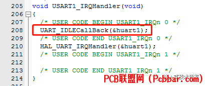

  • void UART_IDLECallBack(UART_HandleTypeDef *huart){    uint32_t temp;    /*uart1 idle processing function*/    if(huart == &huart1)    {      if((__HAL_UART_GET_FLAG(huart,UART_FLAG_IDLE) != RESET))        {        __HAL_UART_CLEAR_IDLEFLAG(&huart1);//清除标志位        /*your own code*/        HAL_UART_DMAStop(&huart1);//停止DMA        DMA_Usart1_RxSize = BUF_LEN - __HAL_DMA_GET_COUNTER(&hdma_usart1_rx);// 获取DMA中传输的数据个数        RevFlag = 1;        HAL_UART_Receive_DMA(&huart1,RevBuf,BUF_LEN); //开启下次接收      }      }}
    if(RevFlag == 1){   RevFlag = 0;   HAL_UART_Transmit_DMA(&huart1,"DMA RevData\r
    ",13);}在串口中断函数中调用空闲中断函数。
