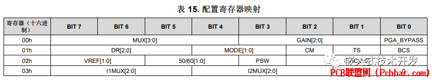

    其寄存器有以下几个,具体内容详见数据手册。
    使用时,首先要对器件进行初始化配置,通过WREG指令写寄存器。首先写入WREG指令(该指令包含了要写的寄存器的起始地址和寄存器个数),然后写入n个寄存器数据,程序如下:
  • /********************************函数功能:写寄存器*入口参数:*  StartAddress--起始地址*  NumRegs--寄存器格式*  pData--要写入的数据*出口参数:无******************************/void ADS1220WriteRegister(int StartAddress, int NumRegs, unsigned char * pData){  int i;     /* assert CS to start transfer */  ADS1220AssertCS(1);     /* send the command byte */  ADS1220SendByte( ADS1220_CMD_WREG | (((StartAddress2) & 0x0c) |((NumRegs-1)&0x03)));    /* send the data bytes */  for (i=0; i  {    ADS1220SendByte(*pData++);  }     /* de-assert CS */  ADS1220AssertCS(0);     return;}
    用户根据自己的需求及每个寄存器的功能,写入相应的寄存器即可。
