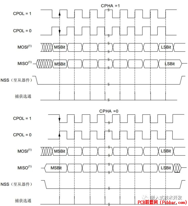

    SPI的通讯速率由时钟信号频率决定。根据时钟极性(CPOL)及相位(CPHA)不同,SPI有四种工作模式。时钟极性(CPOL)定义了时钟空闲状态电平:CPOL=0表示时钟空闲时为低电平。CPOL=1表示时钟空闲时为高电平。时钟相位(CPHA)定义数据的采集时间:CPHA=0表示在时钟的第一个跳变沿进行数据采样。CPHA=1表示在时钟的第二个跳变沿进行数据采样。

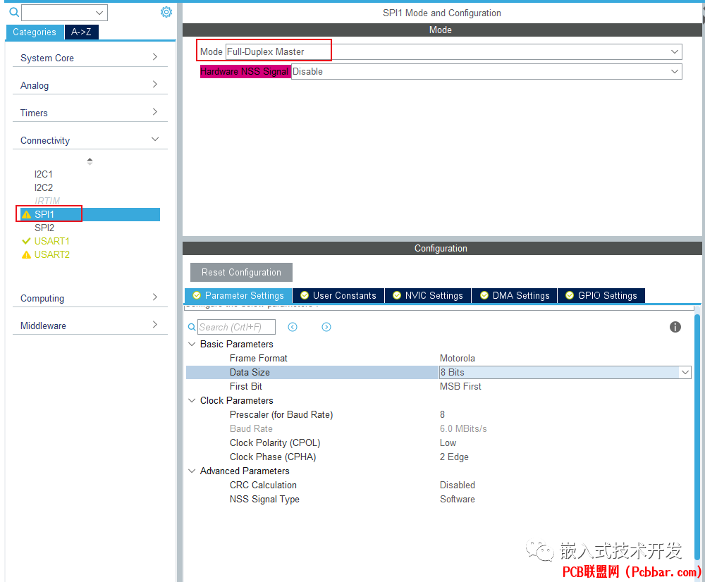

    以STM32F072为例,其SPI接口配置如下:
    选择SPI1,模式为Full-Duplex Master(全双工主机模式)
    硬件NSS信号关闭,手动配置某个端口为输出模式,作为片选信号。
    其它参数配置根据自己所控制的从机的要求进行配置。也可根据需要打开中断或DMA传输。设置完成后点击生成代码即可。
    SPI相关的函数主要包括以下几个,根据函数名和参数名基本上可以看出每个函数怎么调用,这里就不做过多介绍。
