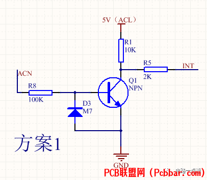

常见方案有隔离和非隔离两种,先讲非隔离。
R8为限流电阻,D3的作用是交流电负半周时,防止Q1的发射结反向击穿,D3将发射结反向电压钳位为0.7V

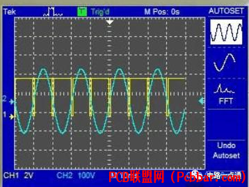

方案3 过零信号波形
过零信号被钳位为最高峰值为5.6V,最低峰值为-0.6V的方波。

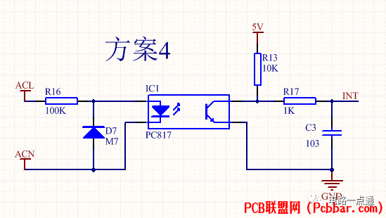

以下是隔离方案
光耦隔离方案,D7作用为保护光耦,防止光耦内部发光管反向击穿,R17和C3组成滤波电路,使过零信号更干净

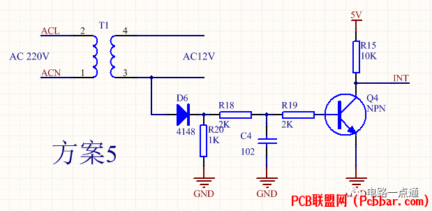

变压器隔离方案硬件工程师及从业者都在关注我们
