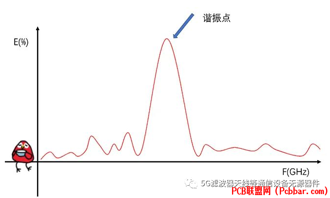

它并不是只发有用信号,只要是源端供过来的所有信号,有用没用,它都会发射出去,只是不同频点的信号,发射出去的效率也不一样,在谐振频点的信号发射效率就高,其他频点效率就低点。
发射的同时呢,它也接收信号,不管什么信号都接收,当然一样的,谐振频点接收效率高,其他频点效率低。这里有两个天线,A天线发射的信号会被B天线接收,同样的,B天线发射的信号也会被A天线接收。

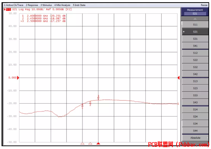

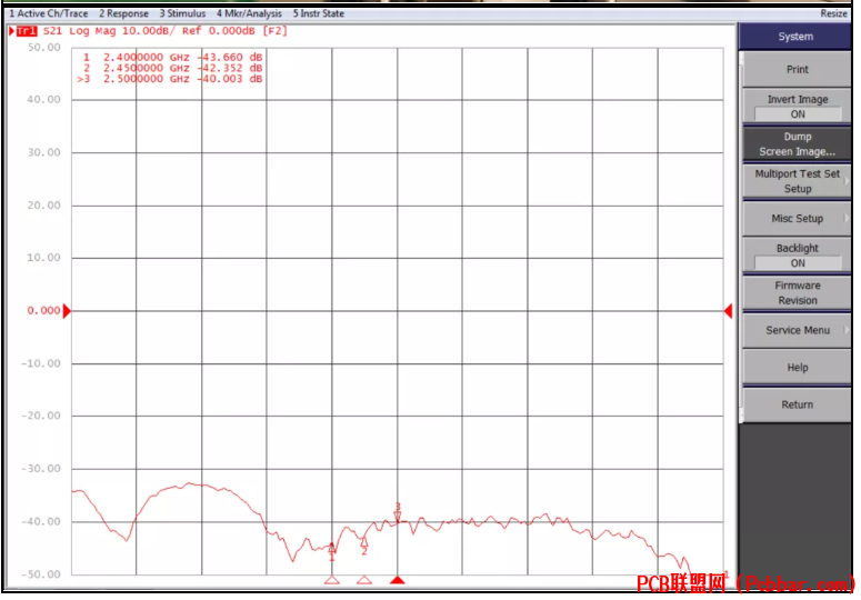

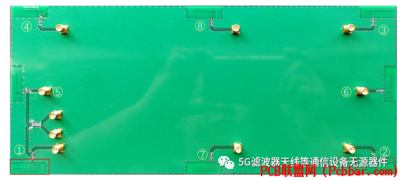

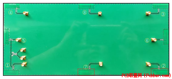

如图,这块板子上有8个天线,分别命名为1号~8号。这8个天线相互之间的隔离度到底如何呢,我们先测试相距较远的两个天线1号和2号,如红框所示。

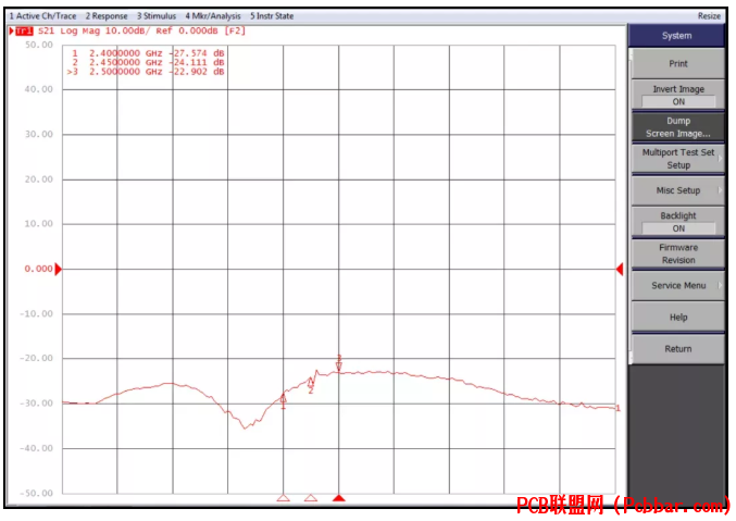

可以看到,1号和2号这两个天线之间的隔离度很好,已经达到30dB左右。
我们接下来测试两个离得比较近的天线,2号和7号。
     从数据上来看,这两个天线的隔离度差了不少,这说明距离应该是会影响天线隔离度的。      接下来,我们测试2号和3号,2和3之间的距离与2和7之间的距离一样,我们看看隔离度是不是一样
可以看到,隔离度差了很多,用绝对值来换算,和上一组天线相比,隔离度差了4倍还多。这说明,距离并不是影响隔离度的唯一要素,一定还有什么其他原因在影响天线的隔离度。    没错,天线的辐射方向也是影响天线隔离度的一个重要因素。    标准天线的辐射方向图是可以从理论分析得出的。    当两个天线辐射的最强方向相对时,即使两个天线间的距离比较远,它们之间依然会产生比较强的互耦效应,导致隔离度变差。

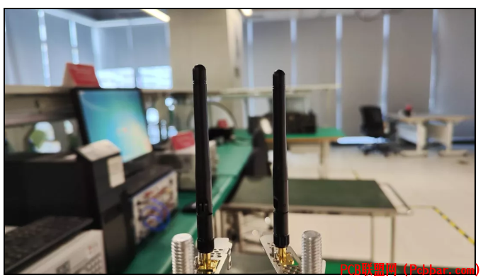

那么如何提升天线之间的隔离度呢?对于独立的天线个体,提升隔离度的方式主要有四种。下面我们一一来演示一下。第一种方式就是拉开天线之间的距离。我们用一种更直观的方式来演示。这是两根2.4G的偶极子天线。我们来看看距离对隔离度的影响。首先是距离5cm时的隔离度。
然后是相距10cm时,两个天线的隔离度
     可以看到,距离10cm时,天线之间的隔离度要比5cm间距的隔离度好一些。      因此,在有条件的情况下,我们尽量将两个天线的间距拉大,这是提升隔离度的有效方式。     但是终端狭小的结构空间,往往限制了天线间的距离。     那么如何在有限的结构空间里提升天线的隔离度呢?早期基站天线会使用加隔离墙的方式来提升隔离度

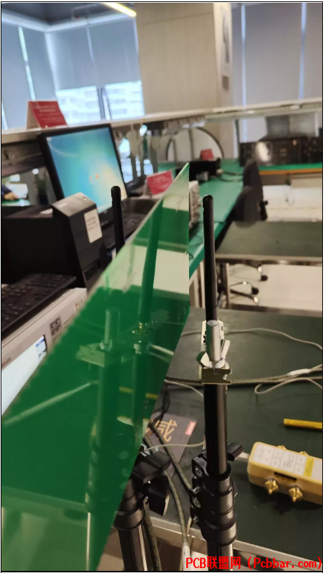

我们来试试这种方法有没有效果!
      从实验结果来看,加隔离墙确实有效果,但是墙的高度会影响隔离的最终效果,具体加多高的墙才能达到隔离指标,很难通过简单的经验判断得出结论。      而且终端上有没有空间给你加这个隔离墙也是一个问题。所以我们需要试试其他的方法,比如试试让两个天线的极化方向垂直。

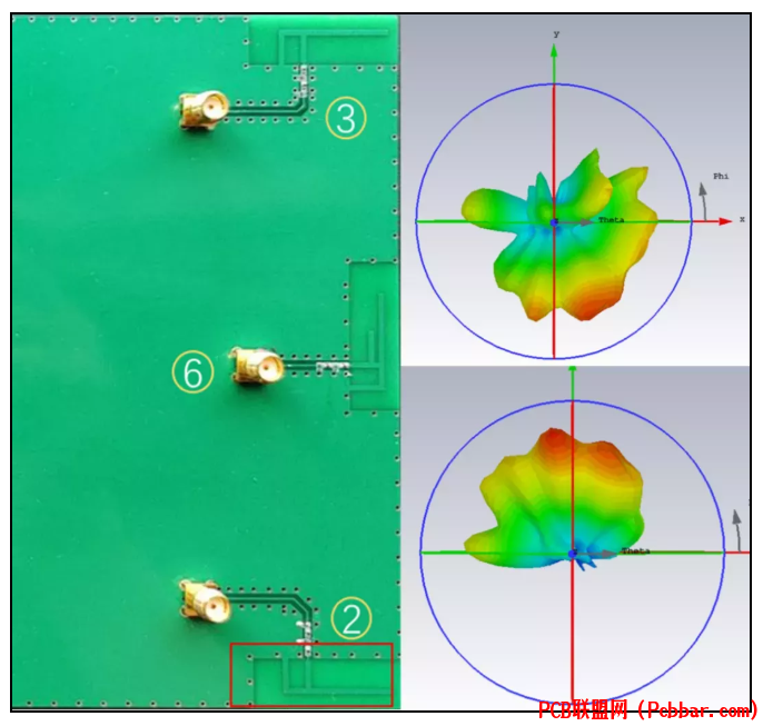

      既然天线极化垂直可以提升隔离度,那么在终端上是否可以通过这种方式来提升隔离呢?      我们直接来测试一下,这个板子上的天线2号和6号
      从测试结果可以看出,看似垂直的两个天线隔离度却非常差,这是什么原因呢?
这是因为,我们以为天线只是这一小块的金属铜皮结构,但实际上,构成辐射体的是这整块板子。确实,在我们以为就是天线本体的这两块金属表面,电流确实垂直,但是这块板子上其他地方的电流就不垂直了。下面两张图展示了天线工作时,板子上的电流方向。
     可以看到,两个天线工作时,板子上的电流是平行的,因此也就不构成极化垂直的条件,隔离度自然不会好。

     但是天线辐射方向图有时候并没有办法通过简单的经验判断来得出,特别是我们终端中的PCB天线,PIFA天线,IFA天线。
     这些天线的辐射方向图受到天线周围环境以及地平面的影响,光靠看是看不出个123的。     要想提前预知天线辐射的方向图,只能通过准确的3D电磁场仿真才能得出结果。
     比如说我们现在这块板子,就用了CST来进行仿真设计,预测了天线的方向图以及天线的隔离度。
     大家可以一起来看看,我们仿真和实测的结果到底与多大的区别。
1、2号天线隔离度仿真与实测对比

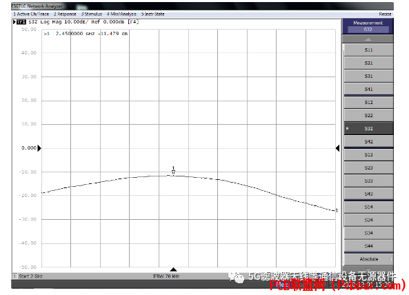

1、4号天线隔离度仿真与实测对比通过仿真,我们可以预知天线的方向图,从而提前修改天线的形状,位置,以达到提高天线隔离度的目的。但是,如果说天线位置已经固定,并且通过更改天线形式,已经无法做到隔离度的提升时,有没有其他的办法来解决这个问题呢?也是有的。天线间的互耦会影响隔离度,那么如果通过匹配解耦的方式来调节,理论上来说也是有可能让隔离度再次优化的。退耦网络拓扑图如下。
D网络作为一个四端口网络,起到一个退耦的作用,它的目标就是通过网络变换将S21变为0。
在网络变换的过程中,S11和S22必然会劣化,所以需要匹配网络M来将天线匹配到一个合适的值。
    我们将这两个天线当成一个双端口网络,然后用网分测试出这个双端口网络的S参数,保存为SNP文件并导入ADS仿真。
   这里采用ADS仿真是为了快速找到合适的集总参数器件,实际匹配情况可能和仿真结果略有差别。    下面是仿真结果。
改善前
改善后通过仿真得到器件值以后,我们在真实主板中将这些器件焊接上去,看看隔离度能否得到真实优化。实际使用的匹配器件,和仿真器件略有差别,仿真结果只作为定性,测试结果需以实际器件为准。
    通过实测结果与仿真结果对比,我们可以看到,隔离度曲线基本吻合,而且相比之前有比较大改善,从-10dB直接优化的-20dB,而天线本身的VSWR则没有太过于劣化。     这说明通过添加退耦网络改善天线隔离性能是真实有效的。
