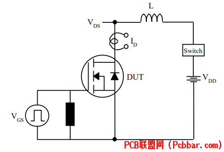

三、MOS栅源(G-S)极下拉电阻有什么作用
MOS是电压驱动元件,对电压很敏感,悬空的G很容易接受外部干扰使MOS导通,外部干扰信号对G-S结电容充电,这个微小的电荷可以储存很长时间。
在试验中G悬空很危险,很多就因为这样爆管,G接个下拉电阻对地,旁路干扰信号就不会直通了,一般可以10~20K。这个电阻称为栅极电阻。
作用1:为场效应管提供偏置电压;
作用2:起到泻放电阻的作用(保护栅极G~源极S)。
第一个作用好理解,这里解释一下第二个作用的原理。保护栅极G~源极S,场效应管的G-S极间的电阻值是很大的,这样只要有少量的静电就能使他的G-S极间的等效电容两端产生很高的电压,
如果不及时把这些少量的静电泻放掉,他两端的高压就有可能使场效应管产生误动作,甚至有可能击穿其G-S极。这时栅极与源极之间加的电阻就能把上述的静电泻放掉,从而起到了保护场效应管的作用。硬件工程师及从业者都在关注我们
