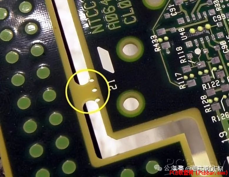

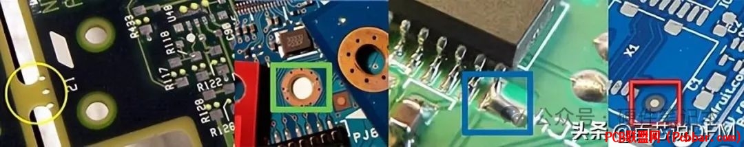

1、PCB 邮票孔
邮票孔
在进行拼板的时候,为了便于PCB板分开,在中间保留一个小的接触区域,该区域中有孔称为邮票孔。我个人觉得取名邮票孔的原因,是不是因为当PCB分开的时候像邮票一样留下那种边缘。

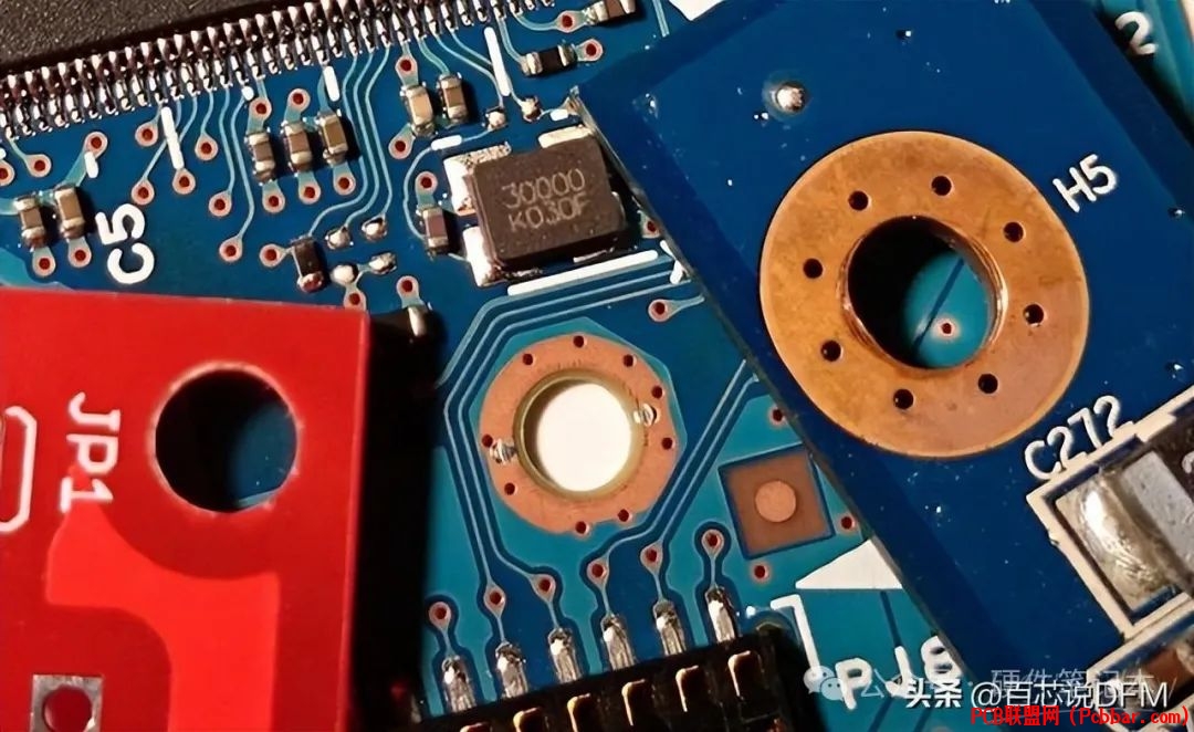

2、PCB过孔类型

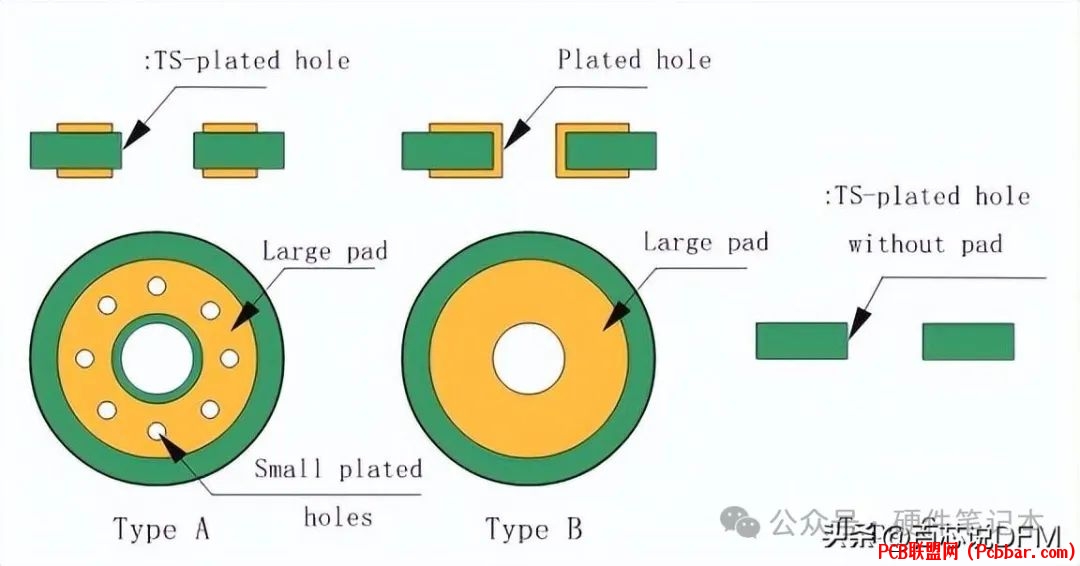

PCB过孔类型

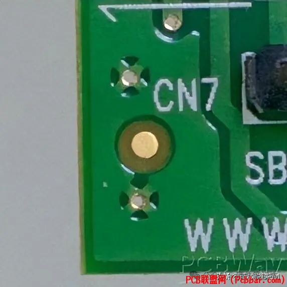

在很多情况下,你会看到安装孔被微小的过孔包围。这里主要有2种类型的安装孔:镀层和未镀层。可能会有2个原因使用周围的过孔:
1、当我们想要将孔与内层连接时(如多层PCB中的GND)
2、未镀孔的情况,当想连接上下焊盘的时
3、防焊焊盘(焊料窃取)波峰焊的缺陷之一在焊接SMD的过程中容易出现焊桥,作为解决方案,人们发现在原始引脚的末端使用额外的焊盘可以解决该问题。额外焊盘的宽度是普通焊盘的2-3倍。
也被称为焊料窃取,因为吸收了多余的焊料并防止了焊桥。
防焊焊盘
4、基准标记(Mark点标记)
基准标记
一个更大的裸圆圈内有一个裸铜圆圈。该基准标记用作拾放 (PnP) 机器的参考点。基准标记位于三个位置:
1、在面板中。
2、除了QFN,TQFP等小间距零件。
3、PCB边角处。

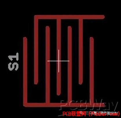

6、PCB导电按键

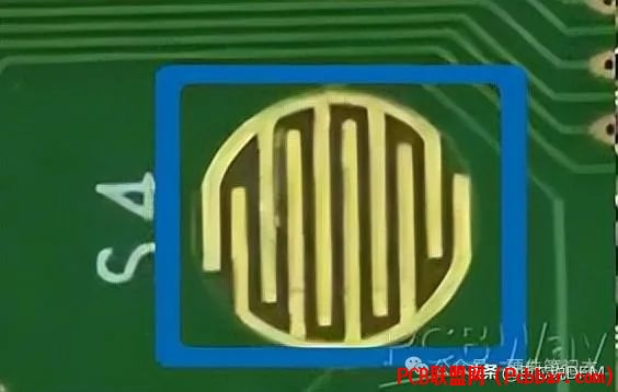

PCB导电按键
如果你拆过遥控器或计算器,你就应该看到过这个标记。导电按键由2个交错的端子(但未连接)组成。当按下键盘上的橡胶按钮时,两个端子会连接,因为橡胶按钮的底部时导电的。
PCB导电按键

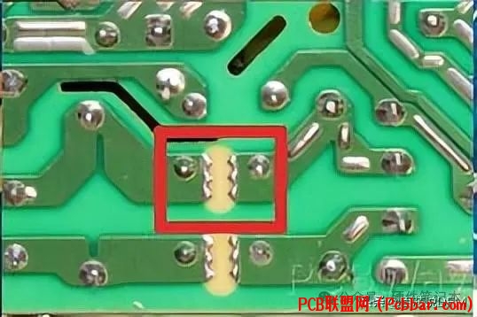

7、保险丝走线类似于火花间隙,这是另一种使用 PCB 的廉价技术。保险丝走线是电源线上的缩颈走线,是一次性保险丝。相同的配置可以用作 PCB 跳线,通过简单地蚀刻颈缩迹线来移除特定连接(PCB 跳线可以在某些 Arduino UNO 板上的复位线上找到)。
保险丝走线

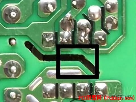

8、PCB 开槽如果你查看电源等高压设备 PCB,可能会注意到某些走线之间存在气槽。
PCB 中反复出现的临时电弧会导致 PCB 碳化,从而导致短路。为此,可以在疑似区域添加布线槽,该区域仍会出现电弧,但不会碳化。
