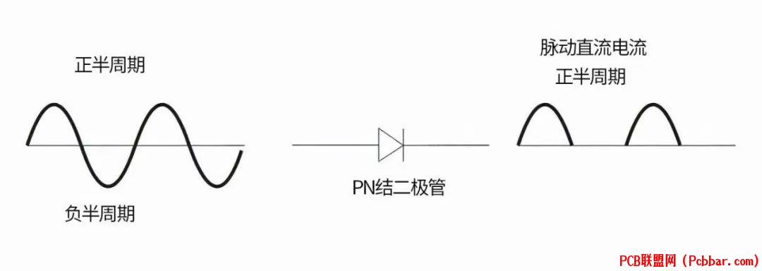

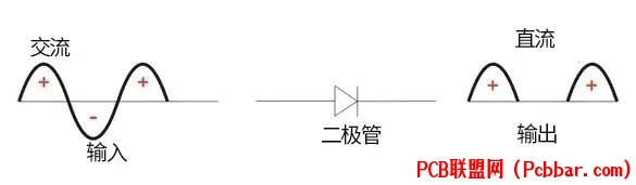

半波整流电路的基本操作非常简单,输入信号通过二极管,由于只能通过一个方向的电流,二极管的整流作用,单个二极管只允许通过一半的波形。
下图说明了半波整流电路的基本原理。
半波整流电路工作图
当标准交流波形通过半波整流电路时,只剩下一半的交流波形。半波整流电路仅允许交流电压的一个半周期(正半周期或负半周期)通过,并将阻止直流侧的另一个半周期。只需要一个二极管就可以构成一个半波整流电路。本质上,这就是半波整流电路所做的一切。

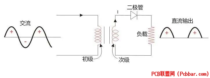

一个完整的半波整流电路由3个部分组成:变压器、阻性负载、二极管。
半波整流电路
半波整流电路原理:如何将交流电压转化为直流电压?
先将高交流电压施加到降压变压器的初级侧,在次级绕组处获得将施加到二极管的低电压。
半波整流电路接线图
在交流电压的正半周期间,二极管将正向偏置,电流流过二极管。在交流在交流电压的负半周期间,二极管将反向偏置,电流将被阻断。次级侧 (DC) 的最终输出电压波形,如上图 所示。

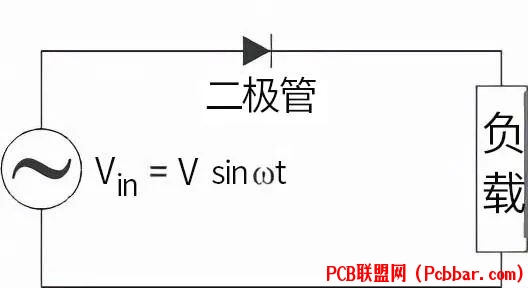

之后专注于电路的次级侧,如果用源电压代替次级变压器线圈,可以将半波整流器的电路图简化为下图。
半波整流电路原理
现在没有电路的变压器分散我们的注意力。对于交流电源电压的正半周期,等效电路有效地变为下图:
等效电路图
因为二极管是正向偏置的,因此允许电流通过。所以我们有一个闭合电路。

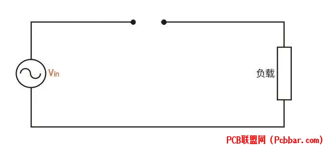

但对于交流电源电压的负半周,等效电路变为:
等效电路图

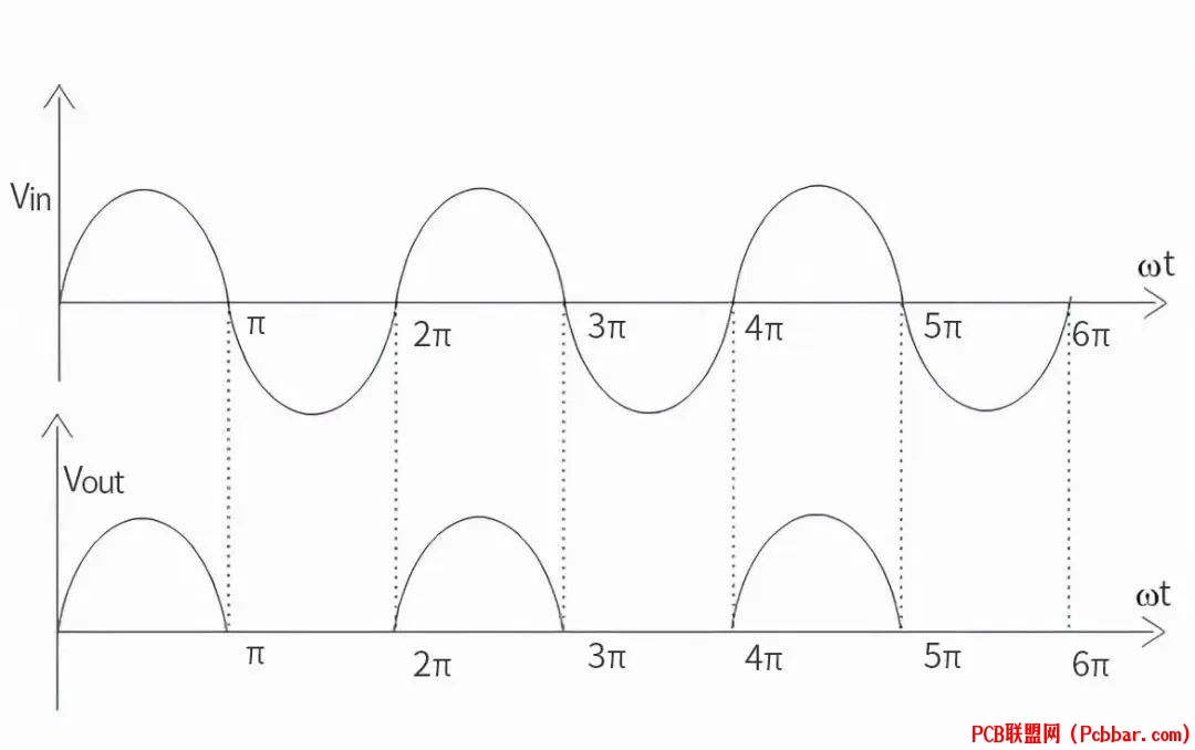

整流二极管现在处于反向偏置模式,所以没有电流能够通过它。因此,现在有一个开路。由于这段时间内电流不能流过负载,输出电压为零。这会发生得非常快——因为交流波形每秒会在正负之间多次振荡(取决于频率)。这是半波整流电路波形在输入侧 (Vin ) 的样子,以及在整流后(即从 AC 到 DC 的转换)在输出侧 (Vout) 的样子:
半波整流电路波形图
正半波整流前后的电压波形如下图所示。
半波整流电路电压波形图
相反,负半波整流器将只允许负半波通过二极管,并将阻止正半波。正半波整流器和负半波整流器之间的唯一区别是二极管的方向。如在上图中看到的,二极管现在处于相反的方向。因此,二极管现在将仅在交流波形处于其负半周期时才正向偏置。
