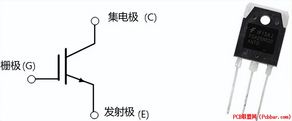

IGBT实物图+电路符号图你可以把 IGBT 看作 BJT 和 MOS 管的融合体,IGBT具有 BJT 的输入特性和 MOS 管的输出特性。与 BJT 或 MOS管相比,绝缘栅双极型晶体管 IGBT 的优势在于它提供了比标准双极型晶体管更大的功率增益,以及更高的工作电压和更低的 MOS 管输入损耗。

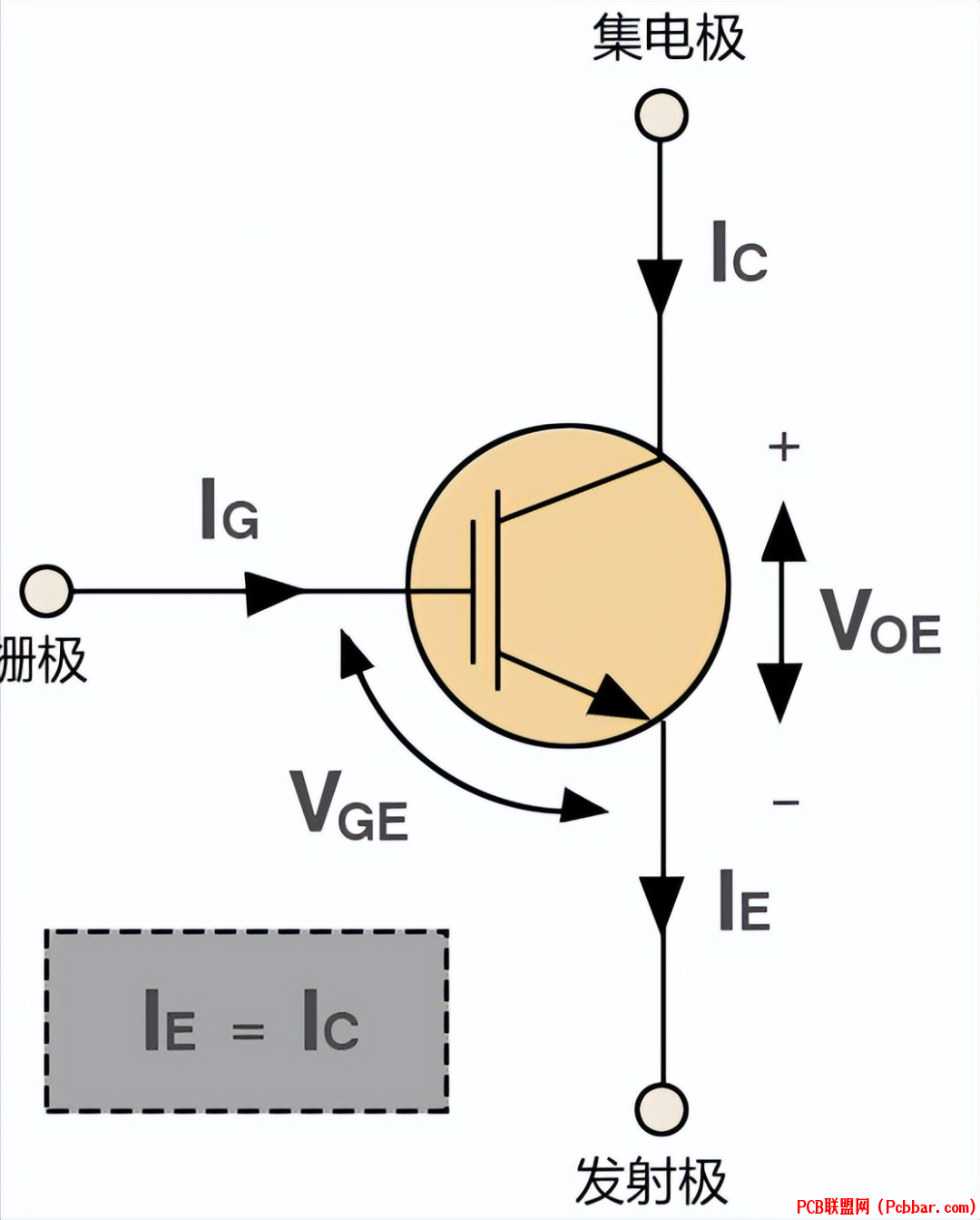

集电极电流公式下图很好地解释IGBT的工作原理,描述了 IGBT 的整个器件工作范围。
IGBT的工作原理图
IGBT 仅在栅极端子上有电压供应时工作,它是栅极电压,即 VG。如上图所示,一旦存在栅极电压 ( VG ) ,栅极电流 ( IG ) 就会增加,然后它会增加栅极-发射极电压 ( VGE )。因此,栅极-发射极电压增加了集电极电流 ( IC )。因此,集电极电流 ( IC ) 降低了集电极到发射极电压 ( VCE )。注意:IGBT 具有类似于二极管的电压降,通常为 2V 量级,仅随着电流的对数增加。IGBT 使用续流二极管传导反向电流,续流二极管放置在 IGBT 的集电极-发射极端子上。

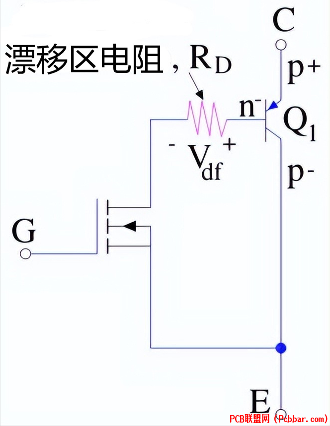

IGBT的近似等效电路 MOS 管PNP 晶体管(Q1 )组成,考虑到 n- 漂移区提供的电阻,电阻 Rd已包含在电路中,如下图所示:
IGBT 的近似等效电路

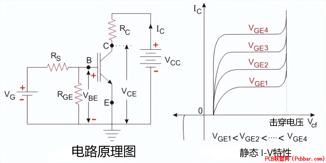

下图显示了 n 沟道 IGBT 的静态 VI 特性以及标有参数的电路图,该图与 BJT 的图相似,只是图中保持恒定的参数是 VGE,因为 IGBT 是电压控制器件,而 BJT 是电流控制器件。
IGBT的静态特性图
当 IGBT 处于关闭模式时(VCE为正且 VGE

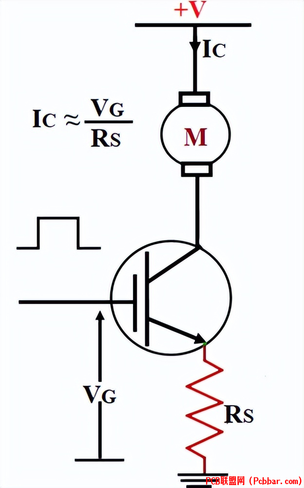

由于是单向器件, IGBT 只能在从集电极到发射极的正向切换电流。IGBT的典型开关电路如下所示,栅极电压 VG施加到栅极引脚以从电源电压 V+ 切换电机 (M)。电阻 Rs 大致用于限制通过电机的电流。
IGBT的典型开关电路图

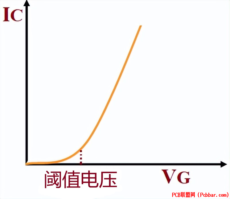

下图可以理解IGBT的输入特性。开始,当没有电压施加到栅极引脚时,IGBT 处于关闭状态,没有电流流过集电极引脚。
当施加到栅极引脚的电压超过阈值电压时,IGBT 开始导通,集电极电流 I G开始在集电极和发射极端子之间流动。集电极电流相对于栅极电压增加,如下图所示。
IGBT的输入特性图
