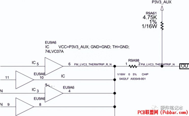

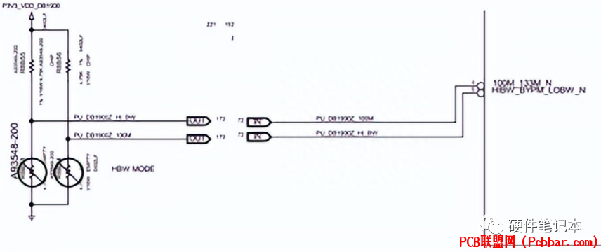

2、上下拉电阻
有些芯片引脚是OC,OD的输出,需要加上拉电阻
2)在mos管上的栅极加上下拉,某些芯片的配置引脚(srap pin)

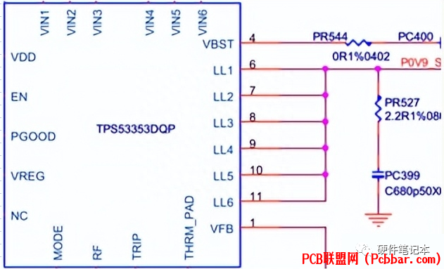

在高速线上加串联电阻,同样可以起到端接作用,减少反射。
4、延迟RC电路

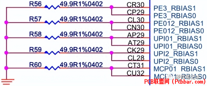

6、BIAS 精密电阻,提供芯片内部偏置电压

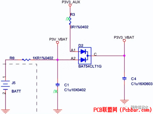

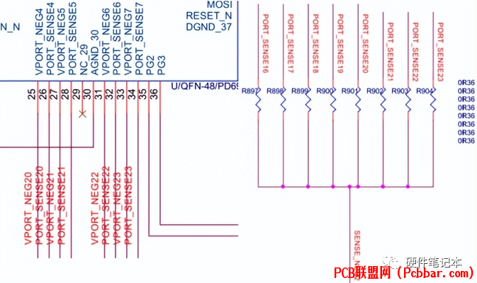

7、0欧姆电阻可以预留调试节点
0欧姆可以用很多种用处,查看链接:0Ω电阻,请不要小瞧它
