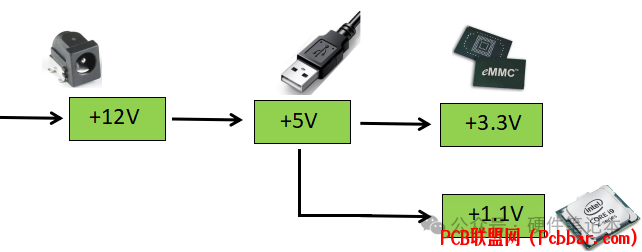

我们一般会外接一个AC220V转DC12V的适配器,然后再给我们的主板或者风机供电,然后12V电压会通过DC/DC转换为5V、3.3V或1.1V电压。
+12V为适配器供电输入
+5V为USB接口供电
+3.3V为RTC,背光使能,emmc,USB HUB供电
+1.1V为CPU核心电压。

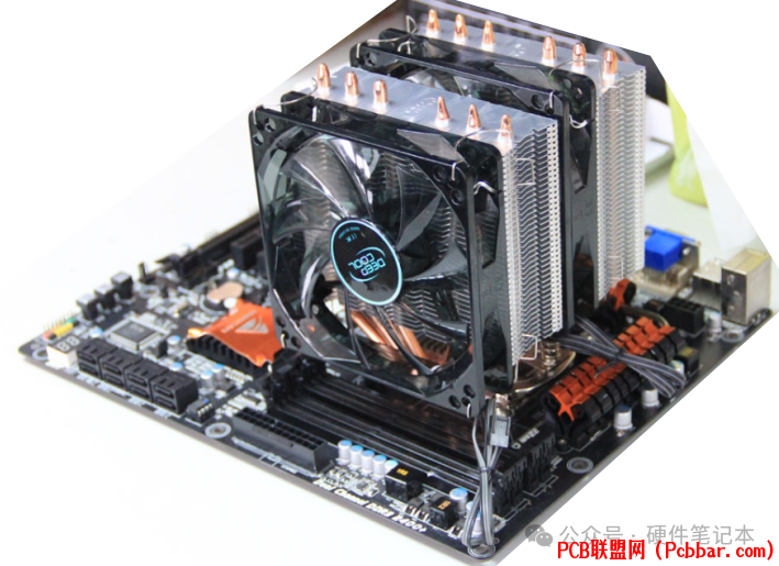

电脑主板
大家都知道像ARM或X86之类的主板,本身是低电压,大电流。CPU芯片一般都会加散热器还有风机,因为有很庞大的数据要处理,所以芯片发热比较严重。核心电压一般都在2V以内,最大电流都是A级别的,就算1A,此时的阻抗R=U/I=2V/1A=2R,蜂鸣档肯定会响,这是正常现象。
