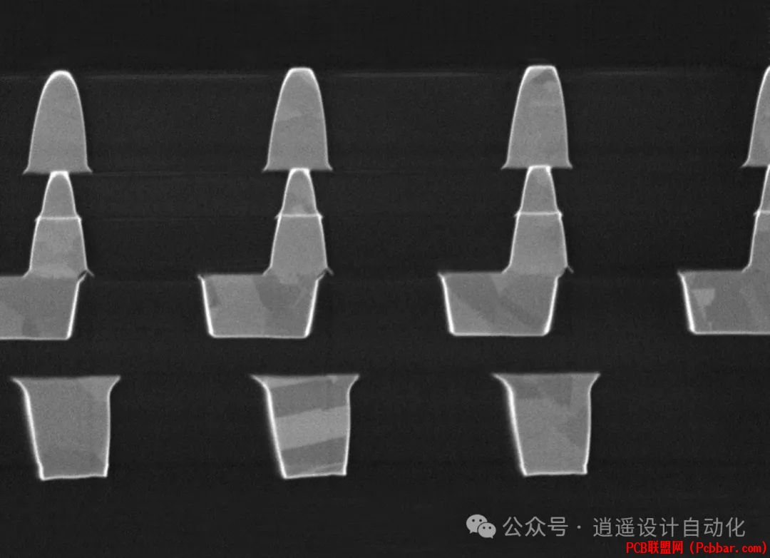

图1:Hybrid bonding 在两个芯片的铜互连之间建立高密度的3D连接。在这个案例中,Imec成功实现了每400纳米一个连接。
