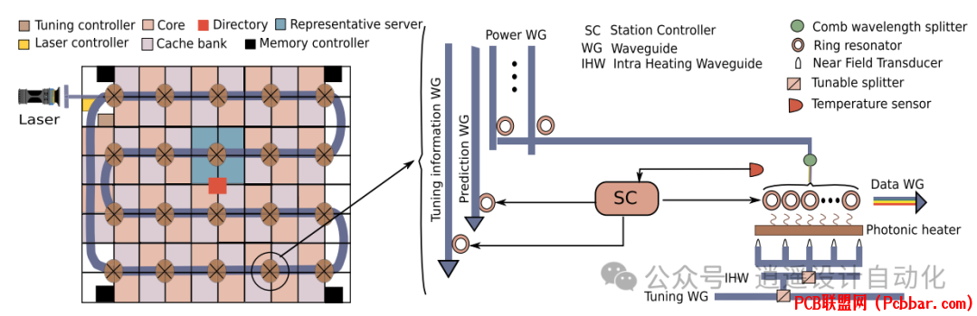

    PShaRe
    ; N0 D0 U( ^! PPShaRe在之前工作的基础上有几个关键创新:
  • 一致性和非一致性流量的独立网络
  • 基于神经网络的非线性预测器
  • 站点之间的功率共享
  • 重用浪费的光功率进行热调谐
    $ V; `  k: b- A[/ol]7 b5 d7 v/ |: L2 t
    图1显示了整体架构:& n1 ^0 _$ h+ ?6 R
    / q! |4 Y5 T0 u" `
    * r, J& _0 z2 J7 o图1:PShaRe架构,显示连接光学站点的功率和数据波导。7 J8 g# r! `7 P1 q% [
    * c6 \8 H  P  F9 @- Z6 J
    神经网络预测器使用14个性能计数器输入,对每个站点在下一个时期的活动进行二元预测。

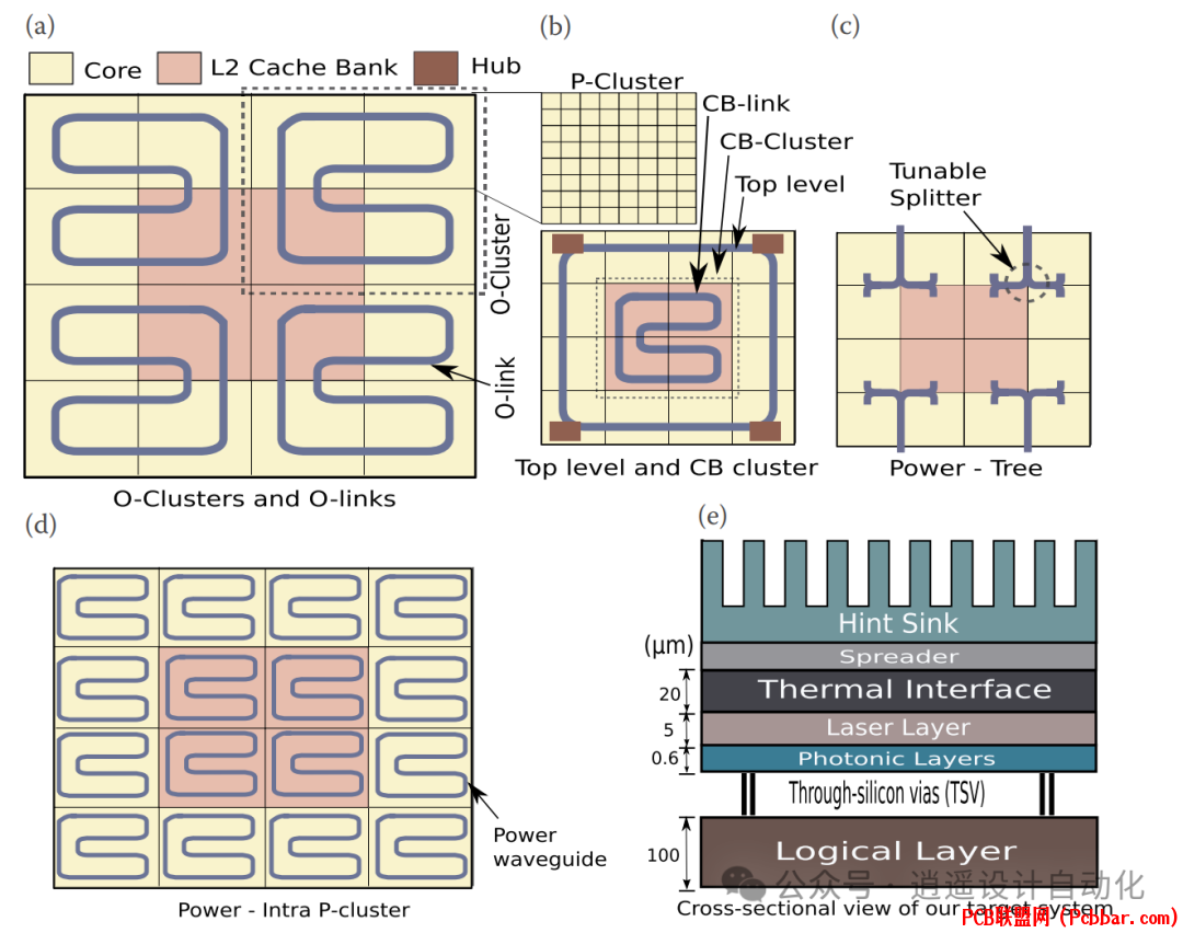

    5 ~! V& p0 M; _8 sBigBus8 u" n5 e0 j& f2 j
    对于非常大的核心数(500+),需要像BigBus这样的设计。BigBus使用分层架构,将块簇组成更大的单元。
    4 Y2 t* e% R- A" r  I& q
    ; P% D- R# r6 O图2说明了BigBus设计:' E  d( F5 o8 Q. g* q" C; |2 t
    5 Z" y7 z( i6 j4 O2 h1 r% W) @  k- u
    7 ]3 G5 h, H7 l2 b! S. h1 n6 u+ g图2:BigBus架构,显示由蛇形光链路连接的核心和缓存库的分层组织。
    3 Y, R  c" s: L! h
    2 F0 J1 f* }( g& cBigBus使用两阶段预测过程:
  • 每个站点根据等待时间和待处理事件决定是否增加/减少令牌
  • 激光控制器将当前预测与历史数据结合
    " G) Q% ^% k  v4 \! P2 v  h[/ol]. N; y( z' }  l! C7 d. W7 o( }' h8 c
    这允许在当前条件的响应性和稳定性之间取得平衡。: a( `8 G" J$ o2 ^" e: T

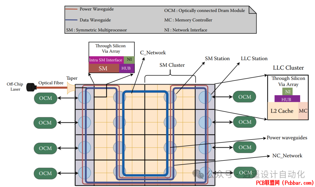

    GPU设计中的激光调制方案7 K, {; G8 q; `, w) T3 B# y
    由于GPU侧重于内存带宽而非延迟,因此带来了独特的挑战。GPUOpt设计将光学NoC适配于GPU架构。& T, X9 _0 V# B1 G4 l
    ' b9 I" ]9 m6 x  Z* p' z图3显示了GPUOpt的整体架构:1 z6 C! c: q5 L3 q
    ! {9 ^/ @7 a9 h5 Y" N3 }
    0 S; z) }0 x2 g3 b) p8 W7 f
    图3:GPU光学NoC的架构,显示由光网络连接的SM和LLC集群。3 }5 T% E: h8 J& B0 I
    4 h# P& l% V* o+ NGPUOpt对流式多处理器(SM)站点和最后级缓存(LLC)站点使用不同的预测机制:3 @  g9 S- E# C! a: D
    1. SM站点使用基于以下因素的受限预测器(Restr_Pred):
      N. e4 a" g3 l/ M9 W
  • 接收的消息
  • 发送的消息
  • 等待时间
      ?& J1 i: h8 R: V/ e2 S
    2 a- E6 B9 x- u) O1 Q2 n5 h2. LLC站点使用考虑以下因素的灵活预测器(Flex_Pred):
    4 p4 {. u1 j$ I; i& ^
  • 接收的消息
  • 发送的消息
  • 待处理事件1 P3 q5 x% W  q" P
    + i2 x1 \' o% ~$ \; k  |
    激光控制器将这些预测结合起来,确定整体功率需求。, N" L9 d' Z0 ]: Z( R
